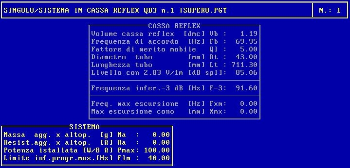

Ciao Filippo!
Prima di tutto grazie per avermi risposto!
In effetti potevo anche pensarci.... Ecco l'URL http://www.commonsenseaudio.com/an8superspecs.jpg
ed ecco quello che ho inserito io nel programma:
http://img167.imageshack.us/my.php?image=basspc1ck0.jpg

OK, mi pare che l'errore sia nell'aver messo il raggio al posto del diametro...
comunque non è molto facilmente accordabile in reflex, se effettivamente la Cms è così elevata direi che sarebbe meglio usarlo in cassa chiusa, comunque provaci controllando l'escursione e la massima potenza applicabile per rimanere nel millimetro di escursione o poco più

Grazie ancora Filippo!
Ultime tre domandine e poi passo a studiare...
1) E' normale che Freq. max escursione e Max escursione cono siano a zero? Non dovrebbero riportare un valore vicino alla Xmax?
2) Per quanto riguarda i parametri del driver, io ho calcolato l'induttanza ad 1KHz guardando il grafico e inserendo l'impedenza ad 1KHz (poi il programma ha calcolato il valore di 0,99), ma non sono sicuro che cio sia giusto!
3) La Cms è stata calcolata dal programma, suppongo dipenda dai parametri precedenti, quindi da quello che scrivi, ne deduco che dalla Cms dipende il tipo di box da utilizzare? Ho capito bene?

Originally posted by lemming - 27/11/2008 :  09:53:11
1) Dovrebbe, se ben ricordo :oops: , riportare l'escursione in mm del cono alla frequenza da te impostata. Naturalmente devi impostare pure la potenza in watt applicata su parametri sistema.
2) Il valore dell'induttanza non è necessario per il calcolo del box. Quindi qualunque valore va bene ; ) Serve per la simulazione dell'impedenza.
3) Il programma può ricavare il valore di cms a partire dal Vas, dalla mms e dal diametro del cono. La Cms non è l'unico parametro che decide tipo e grandezza del box.
i tre parametri fondamentali sono Fs, Qts, Vas.
Il Vas tra l'altro dipende proprio dalla Cms, ovvero maggiore è la cms e più elevato è il Vas ovvero più tenere sono le sospensioni (sospensione e spider)
Infatti, è vero che il Vas è molto elevato ma è pur vero che il Qts è molto basso (alto smorzamento) e vale solo Qts=0,215. Questo permette di accordare l'altoparlante anche in reflex anche se non in volumi picolissimi.
prova a fare una simulazione con vb = 24 litri ed fb 55 hz.

Grazie anche a te Daniele!
La potenza era impostata a 100W (sbagliata) ora è a 30W, che è più o meno corretta, però il programma richiede anche:
- Massa aggiunta x altoparlante[g] Ma (valore attuale 0)
- Resist. aggiunta x altoparlante[ohm] Ra (valore attuale 0)
-limite inf. programma musicale[Hz] Flm (valore attuale 40)
ed i valori sono sempre a zero...
Ah, oki! quindi diciamo che non mi faccio troppi problemi per quel parametro :)
Mi sa che devo studiare ancora un po.... :oops:
Fatto, questo è quello che mi dice il programma:
- Diametro tubo 72 mm
- Lunghezza tubo 107,46mm
- Frequenza infer. -3dB 92,90Hz
Il grafico è questo:http://img377.imageshack.us/my.php?image=grafyh1.jpg
Ho capito male io o la frequenza inferiore deve essere la più vicina possibile a quella di accordo del reflex?
Grazie Daniele!!

Originally posted by lemming - 27/11/2008 :  11:26:33
Non ho capito :? , intendi dire che la frequenza di accordo fb deve corrispondere più o meno alla F3? Se è così direi di no anche se molte volte succede proprio questo. In cassa chiusa l'estensione per i miei gusti è scarsina, meglio il reflex.
Quello che ti ho consigliato è una via di mezzo tra il B4 ed il BL4.
Il B4 per i miei gusti è accordato troppo in alto e questo, oltre a farti perdere un po' di bassissime frequenze crea molti problemi di tenuta in potenza anche perchè l'xmax vale solo 1 mm :x
Il Bl4 ha un andamento anche troppo smorzato ed ho paura che ti ritroveresti la gamma bassa un po' leggerina.
Con un altoparlante del genere non farei un pannello frontale troppo stretto per cercare di guadagnare un po' di pressione alle basse frequenze. :)

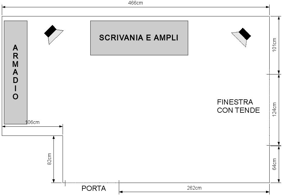

Per mia esperienza è meglio no metterli appicciati alle mura perchè la scena sonora va a donnine allegre. E' sempre un dare ed avere.
Temo sia impossibile!
A grandi linee ecco la situazione del luogo dove metterei il tutto:
come vedi il posto è quello che è....

Scusate l'intrusione ma un altoparlante del genere, eccellente per altri versi, mal si adatta al montaggio in bass reflex!
Sono i classici speakers da montaggio a tromba posteriore, tipo Fostex o Lowther.
Infatti David (il tizio di Common Sense Audio) mi diceva che come driver ricordano un po i Lowther! Purtroppo sono proprio alle prime armi, e vorrei cominciare con qualcosa di non troppo complesso, poi in futuro... :)
Se però mi dite che la complessità è uguale, allora seguo i tuoi consigli!
Stefano Martini
Varese (VA) - Italy
Stefano Martini
Varese (VA) - Italy
mau749
R.I.P.
Messaggi: 980
Località: Roccasecca (FR)
Messaggio da mau749 »
In effetti le trombe non sono poi così difficili da costruire, in fondo c'è solo qualche pezzo di legno in più da incollare ma la difficoltà vera sta nel "centrare" il progetto giusto e, anche in quel caso, nel tempo che inevitabilmente è necessario per la loro messa a punto.
Per il TQWT il discorso è più semplice e, anche se non esistono ancora veri modelli teorici realmente attendibili, (quasi) sempre si ottengono buoni risultati.
L'altoparlante non è proprio quello "giusto" ma neanche i Lowther lo sono: ho ascoltato alcuni TQWT con questi ultimi e devo dire che forse mi sono piaciuti di più di quelli caricati a tromba, è una questione di gusti personali, ovviamente!
Il mobile poi è molto semplice da costruire, c'è solamente un "setto" interno in più rispetto alla classica "scatola".
Io ho fatto buona esperienza con questo allineamento (anche se uso le trombe...) e, se sei interessato, posso darti qualche indicazione in merito ad un possibile progetto.
Fammi sapere
