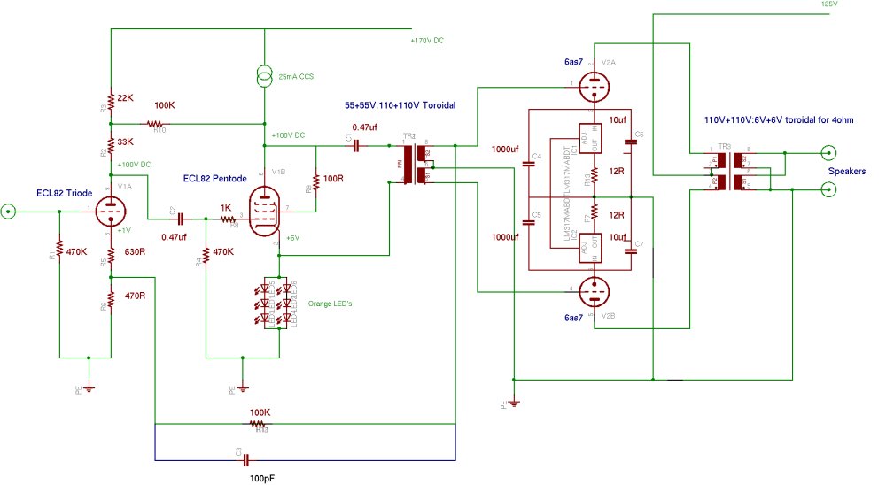

A futura memoria: esempio di PP con splitter a trasformatore "hi fun" (o quasi).
Autore dello schema è l'utente "Shoog" di diyAudio.com.
EDIT:
lo schema non sembra peraltro un unicum nel panorama mondiale, c'è anche un
6AS7 Low Cost Current Balanced PP Amplifier (Richard Sears, audioXpress, may 2006)
(è un file PDF) in giro.
