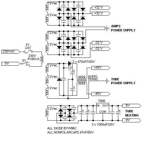

il dubbio mi e venuto quando ho visto l-alimentazione.Immagine
Secondo voi quell-trasformatore audio li in mezzo cosa significa??
E posso farne di meno??
trvondo il modo ri ricavare i 45v.

Quell' "audio trans" assolve solo al ruolo di impedenza antidisturbo.
A mio avviso (anche se non ho visto l'ampli) puoi tentare di farne a meno e comunque non è necessario utilizzare, a mio modesto avviso, un "audio trans".

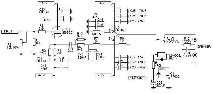

lo schema dell- ampli eImmagine

nn posso usare un solo tras con una unica uscita secondaria riccavando le singole tensioni???
Originariamente inviato da jolidj - 04/06/2008 : 22:22:13
a mio avviso rivedendo la polarizzazione si potrebbe usare E88CC con i +/-32VCC dell'Opamp e quindi risparmiarsi un po' di lavoro, tra l'altro quella valvola serve a ben poco, quello non è esattamante un ibrido, ma un Chip bufferato con una valvola, IMHO peggiori solo l'impedenza di ingresso e aumenti un po' la distorsione...

Ottimo spunto quello che ti ha dato audiofanatic.
Tra l'altro le ECC88 lavorano ancora molto bene anche con tensioni così basse.

qualcuno mi sa dire se posso usare un solo secondario da 12v???
e quell-rele se non lo metto rischio qualcosa???

Il relè assolve la funzione di anti-bump e non lo ometterei.
Poi a quale altro secondario da 12V ti riferisci? Ne vedo solo uno!
Giancarlo
grazie
Originariamente inviato da jolidj - 05/06/2008 :  12:32:42
se ti serve solo la continua per eccitare il relè, potresti, usando un trasformatore di alimentazione toroidale, semplicemente avvolgerti un po' di spire di filo all'esterno e ricavarti circa 9V in alternata da raddrizzare opportunamente

di secondari ce ne sono 8.se io uso un trasformatore 220v prim e 12v sec ,riesco a far funzionare il tutto??poi tramite ponti e condessatori riccavando 32v sia per l-integrato che per la valvola e i 6.3v per il filamento.
se po???

Premetto che è buona norma PRIMA costruire un circuito così come proposto e solo POI apportare eventuali modifiche.
Detto questo, a mio avviso devi avere almeno 2 secondari: 24V per alimentare sezione di potenza e valvole e 12V per la sezione filamenti e relè. Ovviamente l'alimentatore sarà radicalmente diverso dall'originale, quindi occhio...ci vuole esperienza.
se po???
Originariamente inviato da jolidj - 05/06/2008 :  14:32:00
Non puoi farlo, come ti ha detto Pilot devi partire da un trasformatore con doppio secondario da almeno 22-23V e massimo 25, poi te ne serve un altro da circa 9V per i filamenti (non userei 12V per limitare la caduta e la dissipazione sull 7806), ma rimane fuori il relè... magari avendo i 12V si potrebbero alimentare i filamenti in serie usando un 7812 e così ti ritrovi anche la tensione per il relè

ho capito.quindi ci provo con un trasfo con uscite secondarie 12v 12 v
e 10v,riccavando dai 10v i 6.3v per il filamento.il rele mi sa che non lo metto!!!vediamo piu in la.
grazie raga.
Originariamente inviato da jolidj - 05/06/2008 :  21:05:24
NON 12-12, ma 24-24 ALMENO, altrimenti come ci arrivi a 32+32?
io sinceramente eviterei il duplicatore, dato che duplichi anche la frequenza e ti ritrovi rumore a 200Hz
