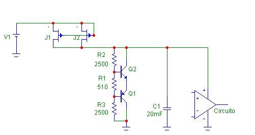

Forse ci sono riuscito...
Ora che c'è una immagine mi appello:
Effettuando una verifica in DC circuitino con i valori descritti presenta una impedenza di circa 150 ohm, oltre ad aumentare il condensatore in parallelo al moltiplicatore di Vbe per abbassare l'impedenza nei confronti del segnale, esistono circuiti alternativi?
fino a quanto mi posso spingere per abbassare l'impedenza del moltiplicatore?

Secondo te fa più danno un alimentatore con impedenza d'uscita di 150ohm, o un alimentatore con impedenza dell'ordine dei milliOhm ma che usa (aaargh!) la temutissima controreazione? 8)
Non si dica mai che propongo cose che suonano male, cancella tutto, i circuiti moderni sono il demonio, anche per fare cose semplicissime bisogna andare a impellagarsi su cose che nessuno ha mai visto SENNO' SUONANO MALE!!! :D

Per abbassare l'impedenza di uscita, devi aumentare il guadagno. Un darlington, un operazionale... lasciar perdere Giaime.. tutto aiuta. :D

Grazie mille della dritta... pensando e ripensando ero arrivato anche io a questa conclusione, credo proverò a usare un inseguitore oppure una catena di diodi.... vedrò che succede :p
