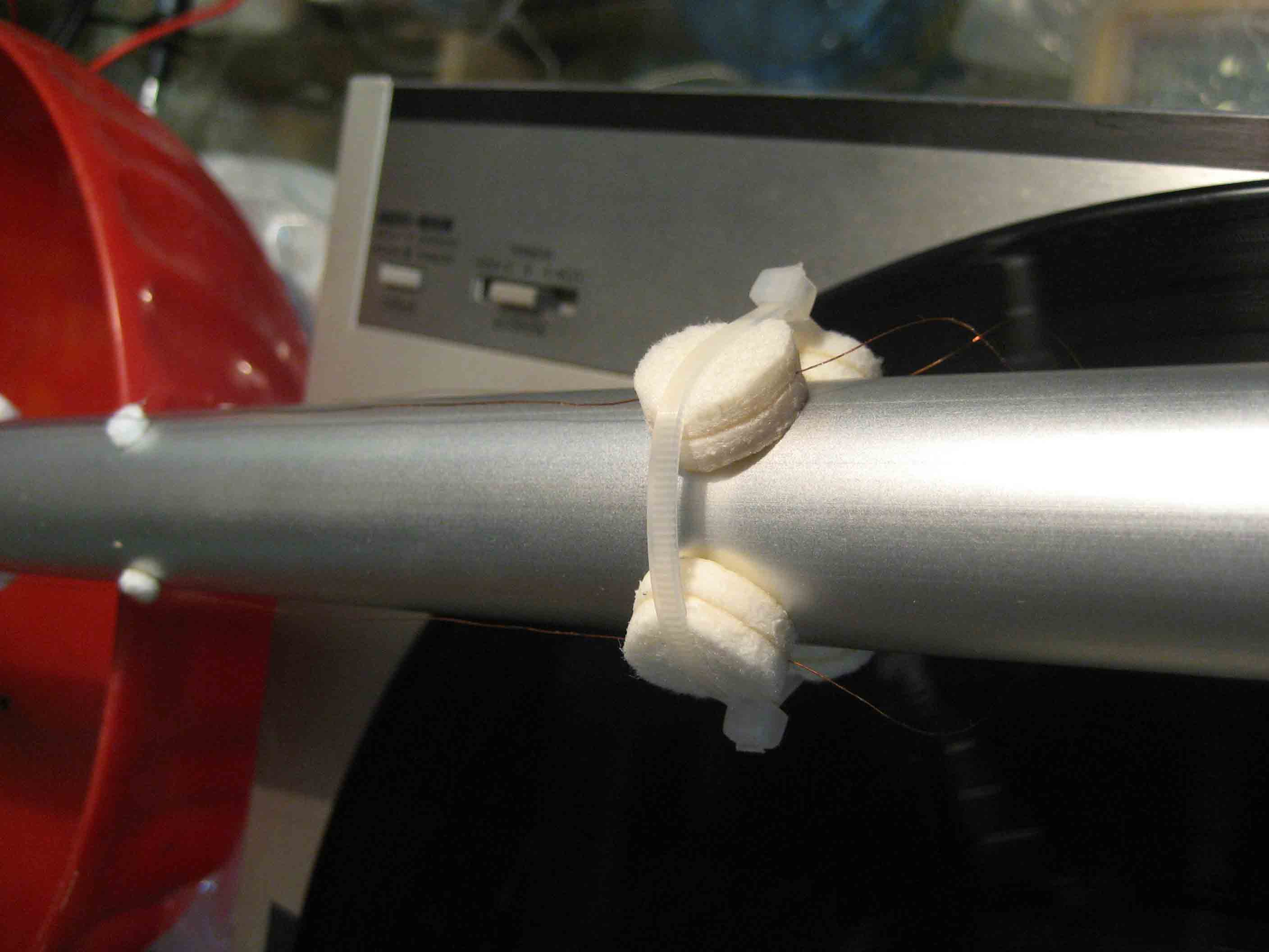

Cavi del braccio fatti passare esternamente allo stesso.
Ciao Paolo, puoi fare una foto o spiegare come hai operato per fissare i cavetti all'esterno del tubo?
.. è meno semplice di quel che possa sembrare d'acchito. Io ho risolto, per i miei piccoli esperimenti, con l'ausilio di piccoli feltrini e lasciando il cavetto lasco, "forse" è efficace... "sicuramente" è bruttino....
Inoltre, può risultare difficoltoso anche risolvere il problema dell'ancoraggio dei pin a cui vanno collegati i cavi. Nella foto da te postata tempo fa, i grossi cavi di segnale, si inseriscono direttamente alla base del braccio che è rigidamente collegata al giradischi, ciò, potrebbe ( non è certo) vanificare parte delle precauzioni prese. Hai risolto diversamente, magari con una piastrina sospesa elasticamente?
