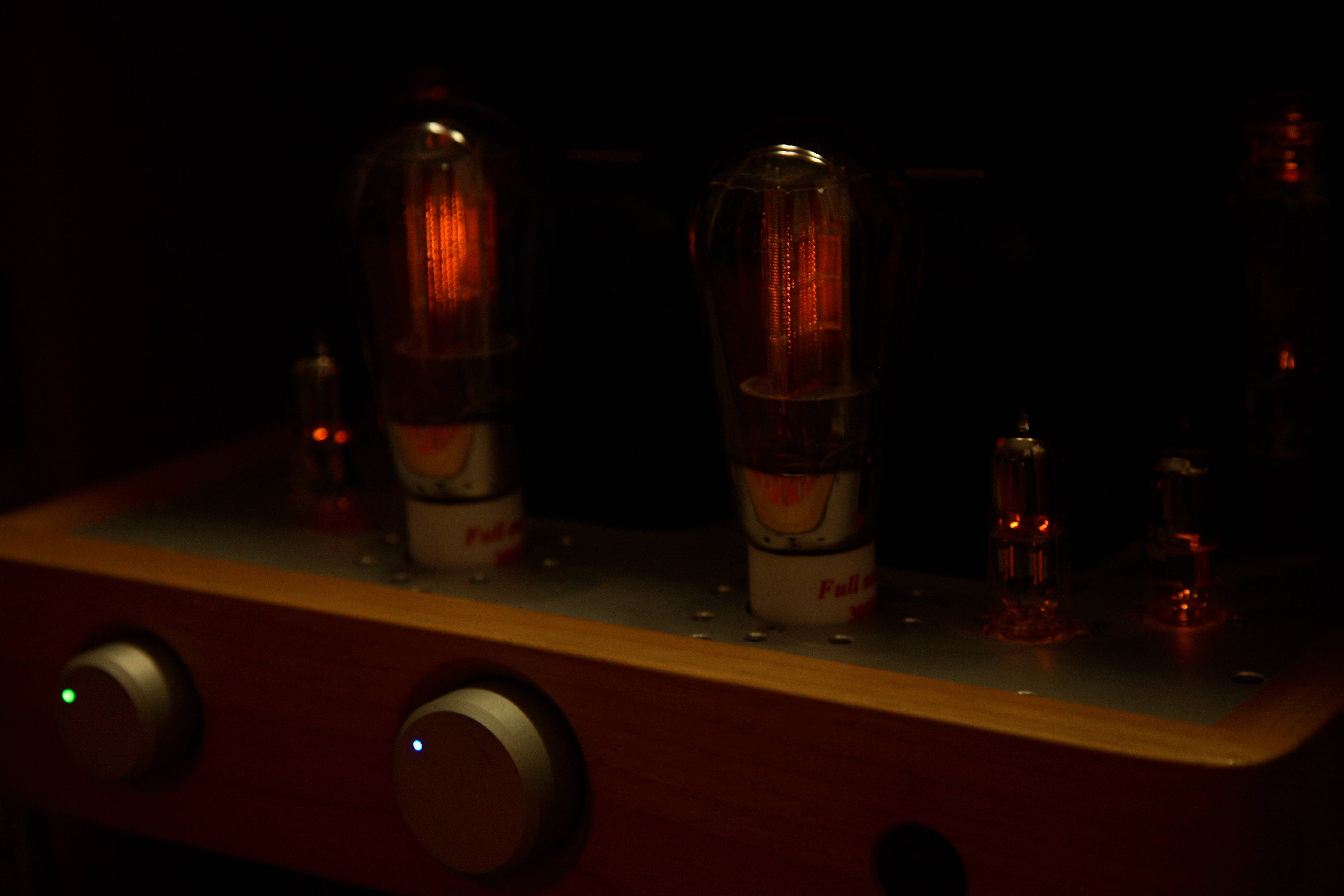

Ho preso una coppia di 300B TJ mesh (simil mesh in realtà, la griglia e traforata, non a filamenti).
Le JJ che avevo prima facevano passare 70mA su 350V tra anodo e catodo, per cui ero abbastanza tranquillo di non superare i 28W di potenza massima ammessa per le TJ.
E invece....
....le TJ evidentemente hanno una resistenza interna inferiore e fanno girare la bellezza di 83mA su 357V, portando la potenza dissipata a oltre 29,5W.
Qualcuno ha esperienza con le placche mesh (e in particolare con le TJ) oltre i limiti ammessi?
Si schiantano dopo poche ore?
Ce la metto una resistenzina da un centinaio di ohm in serie a quella catodica da 1K? O è meglio se la metto in serie al TU per abbassare la tensione sull'anodo?
E invece....

40W è il limite per le generiche 300B con placa solida. Quelle con placca mesh, o con la griglia perforata, come la TJ o la Full Music (sono due marchi ma il prodotto è lo stesso), dovrebbero averne 28.
Qui peromeno parlano di 28W.
Sul sito ufficiale fanno abbastanza confusione, accomunando quelle con la griglia solida e quella mesh, ma si tratta di un sito piuttosto "abbozzato".
PS misurata a caldo la corrente anodica si attesta 81mA, comunque siamo a 29W.

Ciao, le sto usando da 3 anni senza probelmi.
Io ho le Fullmusic 300 B Mesh Gold (zoccolo bianco ceramico). Se ricordo bene il PO è fissato a 68 mA, 355 V (24 W lavoro). Il filamento da 5 V mi consuma 1,2 A.
Fecianche una cag...ta in fase di sperimentazione con 500 Vplate applicati per errore ma non successe nulla.
Ai tempi alcuni dicevano 32 Wmax, altri 28 Wmax. A mio parere affinchè durino un po' dovrebbero funzionare all'80-85% del max.
Non sono proprio delle "vere" 300 B, ma sonicamente mi piacciono molto.
ciao, massi
ciao, massi
ciao, massi
- PPoli
- Messaggi: 4000
Ecco, va a finire che tutti hanno le Full Music e io che credevo di essere il primo in realtà arrivo per ultimo.
Va beh, provo a tenerle così.
Perfetto, è il punto di lavoro a cui pensavo di lavorare anche io. Con le JJ avevo proprio 70mA e 350V. Solo che ora mi ritrovo oltre 80mA.68 mA, 355 V (24 W lavoro)
