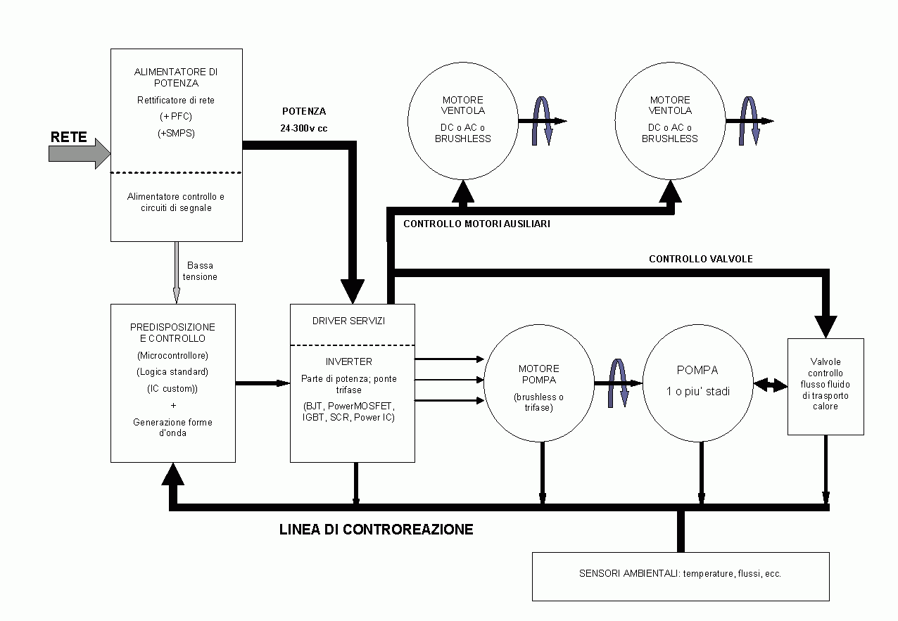

La funzione dell'inverter in una pompa di calore e' quella di una sorgente di energia elettrica di (relativa) potenza di cui un controllore -che in linea di principio non fa' parte dell'inverter propriamente detto- varia la frequenza e la tensione in base agli input di settaggio, i feedback del sistema e gli algoritmi implementati per avere l'ottimizzazione del rendimento della specifica unita'. L'inverter si comporta come un'interfaccia di potenza fra il sistema di controllo e gli attuatori: questa tensione alternata viene applicata ai motori sopradetti.
L'inverter di per se' viene alimentato dalla tensione di rete raddrizzata, spesso stabilizzata (i PFC attuali non solo rimodellano il fattore di forma ma stabilizzano la CC d'uscita), talvolta isolata tramite un SMPS (ma ci sono innumerevoli varianti di questa topologia di principio).
Per lo schema a blocchi, non ho capito se ti riferisci al sistema inverter+pompa o all'inverter solamente.
Lo schema di principio di una pompa di calore e' qui: manca solo il circuito fluidico (tubi, evaporatore, condensatore), anche perche' non saprei proprio come simboleggiarli.
Per lo schema a blocchi di un inverter ti rimando ai seguenti link, largamente piu' chiari e dettagliati di quanto possa fare io:
1) www.ab.com/drives/techpapers/PWMDrives01.pdf
ove trovi sia uno schema a blocchi di un inverter PWM a frequenza variabile che una descrizione delle problematiche connesse al pilotaggio a frequenza variabile dei motori sincroni;
1) http://www.irf.com/product-info/datashe ... 06d009.pdf
nella prima pagina in basso trovi lo schema essenziale del ponte di potenza e lo schema a blocchi dell'inverter + controllore, cioe' sostanzialmente i primi due blocchi del mio miserando "schema pompa". Tieni presente che questo e' un sistema "chiavi in mano" di potenza notevole, in cui manca solo alimentazione, software e -forse- un preprocessing dei segnali di alcuni sesori, per essere operativo.
