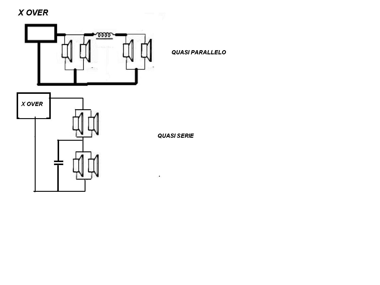

Ragazziiiiiiii
capisco che la mia inversione non sara' piaciuta , ma è gioco forza vorrei sentire dei pareri sulla realizzazione del diffusore simile alla 5.4 , almeno usando la stessa configurazione pro e contro e sul materiale da me indicato e qualche suggerimento mi aggraderebbe , gia' avevo comprato gli otto woofer ........il rimanente lo piazzo in macchina ...........
aspetto che vi sbottoniate .ipotesi oppure mettendo i 4 a canale con un quasi parallelo è cioè tagliando con una sola induttanzala seconda coppia , visti i problemi dichiarati per l'http://www.audiofaidate.org/forum/viewtopic.php?t= , con il solo medio davis che è ben efficiente pensate che il mio amp EC2 possa essere in grado di pilotarlo il sistema , il solo tw reggerà per tutti ...................dai aspetto
Filippo tu che hai già provato questa tipologia di diffusore hai avuto problemi di pilotaggio !??

il problema maggiore cui si va incontro con una configurazione di quel tipo è la prima riflessione del tweeter, che presumibilmente verrà a creare una immagine sul pavimento a metà tra te e il diffusore, con un abbassamento della prospettiva non proprio auspicabile, a meno di avere un pavimento molto assorbente, moquette o tappeti. A sensazione la cosa potrebbe essere mitigata da un ascolto a distanza notevole se l'andamento delle fasi relative è stato indirizzato a orientare la radiazione di un certo angolo verso l'alto, ma sono solo supposizioni.Ragazziiiiiiiicapisco che la mia inversione non sara' piaciuta , ma è gioco forza vorrei sentire dei pareri sulla realizzazione del diffusore simile alla 5.4 , almeno usando la stessa configurazione pro e contro e sul materiale da me indicato e qualche suggerimento mi aggraderebbe , gia' avevo comprato gli otto woofer ........il rimanente lo piazzo in macchina ...........
aspetto che vi sbottoniate .ipotesi oppure mettendo i 4 a canale con un quasi parallelo è cioè tagliando con una sola induttanzala seconda coppia , visti i problemi dichiarati per l'http://www.audiofaidate.org/forum/viewtopic.php?t= , con il solo medio davis che è ben efficiente pensate che il mio amp EC2 possa essere in grado di pilotarlo il sistema , il solo tw reggerà per tutti ...................dai aspetto![]()
Originariamente inviato da TQWT - 29/03/2007 : 10:49:05
Comunque nessuno ti vieta di sperimentare le varie soluzioni, non per niente un simulatore si chiama simulatore
I problemi di pilotaggio non dipendono dal numero di altoparlanti o dalla configurazione del sistema, in presenza di impedenze di uscita basse e alti fattori di smorzamento anche l'andamento del modulo non dà grossi problemi, sempre che l'ampli sia in grado di erogare corrente, ma AFW può darti il coefficiente di extracorrente richiesta dal sistema rispetto a una resistenza da 8 Ohm, quindi puoi regolarti di conseguenza sapendo le caratteristiche del tuo ampli

scusa ma finchè non provi non puoi sapere, anche le frequenze di taglio sono sempre modificabili a seconda di cosa ti trovi a fare
88,5 dB per un tweeter da 4 Ohm mi sembrano pochini, e lo sono anche rispetto a una serie-parallelo di 4 woofer... sempre meglio avere qualche dB in più e magari attenuare, anche perchè in questo modo si può fare anche qualche piccola equalizzazione.
Il medio da 94dB può anche andare bene, valo anche qui il discorso di prima (a parte il fatto che bisogna vedere dove sono sti 94 db e se li puoi sfruttare davvero)
Se alla fine riesci a fare un sistema con minimi di impedenza intorno a 4/5 Ohm, una sensibilità in ambiente di circa 90dB e poche rotazioni di fase sul carico allora non credo che quell'integrato da un centinaio di Watt possa avere difficoltà a sonorizzare un ambiente domestico

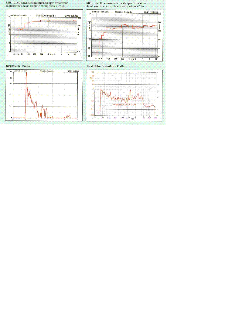

Ok iniziamo dai woofer ( non sorridere) la mia scelta è caduta sui ciare hw159 , dopo aver ascoltato il progetto di m. popolillo che dopo aver partecipato al concorso ciare è stato oggetto di un articolo su A. Rew. dove G. MATARAZZO ha effettuato le misure del sistema a due vie di massimo nr 272\3 è hanno mostrato una MIL e MOL e risposta nel tempo da invida a sistemi molto + costosi , visto il prezzo di circa 20 euro l'uno direi di adottarli , è questi li taglierei con un classico 400\500 hertz (accetto suggerimenti) poi il mid di cui sopra è rimane il tw da adottare a questo punto
adesso si ritorna in marcia , una cosa che riguarda i 4 woofer non saprei se meglio usare un unico volume oppure 2 volumi separati , purtroppo l'unico neo dei HW è la fs non proprio da record , ma all'ascolto devo dire che il basso è piuttosto presente , su di questi filippo quale cella mi consigli di usare , io per "simpatia " andrei sul quasi parallelo come da disegno ciao francesco

Si è addormentato l'argomento !??? Vorrei invece che mi aiutaste a capire quale soluzione è migliore per l'inpedenza totale dei woofer , in pratica vorrei tanto capire cosa è piu' idoneo per l'otl ( ebbene si , ho rivenduto anche electrocompaniet EC2 , che ho provato sulle Dynaudio 1.8 4 ohm è non mi è piaciuto ed ho trovato per scena e dettaglio molto meglio OTL che ha quest'amico , che al scendere dell'impedenza scende anche di potenza ...purtroppo pero' suona meglio !) e con il l'AFW i due circuiti quasi serie o quasi parallelo non sono simulabili , per un fatto di mantenere l'efficienza piu ' alta preferirei il quasi parallelo , ma non posso simulare il modulo d'impedenza su' quet'ultimo e nè tantomeno sul quasi serie .......come la mettiamo per il modulo d'impedenza !??? sarei tentato di pensare che ovviamente scenda di piu' con il quasi parallelo , ma proprio per quel "quasi " ho dubbi , anche perchè, correggetemi se sbaglio , quando si usano , sul x-over le capacità , almeno con i woofer che io ho provato, precipita il modulo d'impedenza , mentre sul quasi parallelo c'è una bella induttanza in serie , che è meglio , dal punto di vista di prima , difatti con i tagli a 6 db il modulo è quasi sempre al di sopra de 4\5 ohm , con i woofer o mid che o simulato da 5,9 \6,1 ohm appena si passa al 12 db come sopra detto ilo modulo sul pw328 mi scendeva ad 1,8 ohm !!!!Se c'è qualcuno che mi puo' consigliare gli sarei grato .

è praticamente impossibile seguirti, in pochi post hai cambiato le carte in tavola diverse volte...Si è addormentato l'argomento !??? Vorrei invece che mi aiutaste a capire quale soluzione è migliore per l'inpedenza totale dei woofer , in pratica vorrei tanto capire cosa è piu' idoneo per l'otl ( ebbene si , ho rivenduto anche electrocompaniet EC2 , che ho provato sulle Dynaudio 1.8 4 ohm è non mi è piaciuto ed ho trovato per scena e dettaglio molto meglio OTL che ha quest'amico , che al scendere dell'impedenza scende anche di potenza ...purtroppo pero' suona meglio !) e con il l'AFW i due circuiti quasi serie o quasi parallelo non sono simulabili , per un fatto di mantenere l'efficienza piu ' alta preferirei il quasi parallelo , ma non posso simulare il modulo d'impedenza su' quet'ultimo e nè tantomeno sul quasi serie .......come la mettiamo per il modulo d'impedenza !??? sarei tentato di pensare che ovviamente scenda di piu' con il quasi parallelo , ma proprio per quel "quasi " ho dubbi , anche perchè, correggetemi se sbaglio , quando si usano , sul x-over le capacità , almeno con i woofer che io ho provato, precipita il modulo d'impedenza , mentre sul quasi parallelo c'è una bella induttanza in serie , che è meglio , dal punto di vista di prima , difatti con i tagli a 6 db il modulo è quasi sempre al di sopra de 4\5 ohm , con i woofer o mid che o simulato da 5,9 \6,1 ohm appena si passa al 12 db come sopra detto ilo modulo sul pw328 mi scendeva ad 1,8 ohm !!!!Se c'è qualcuno che mi puo' consigliare gli sarei grato .
P.S. poiche ho scelto il midw CORAL rs54 5pollici in nomex e alluring, al posto del Davis ( che ho subito piazzato) che sarà anche migliore di quest'ultimo . ma un 16cm come midrage mi sembrava ancor piu' difficoltoso da allineare al resto , sopratutto per l'efficienza altina 93 db ed attenuarlo troppo mi sembrava un sacrilegio , con i tutti i contro a cui si andava . Il tw scelto è il CORAL RS14. ho sostituito i 4 hw159 con il piu ' prestante ,sopratutto per la fs 30hz ( e non solo), contro i 53 del ciare , che malgrado il prezzo giudico, performante, ma il 22 coral\peerless credo sia un altro pianeta (sopratutto il prezzo 220 euro la coppia !,Contro i 52 di listino e sconto da fare per il ciare ..)
Comunque una volta essere in pista preferisco ballare , vista la disponibilità dell'amico fornitore che ha accettato il reso dei hw159 per ordinarmi i CORAL.
Ora vorrei lumi per quanto sopra![]()
....por favor non tenetemi sulle spine , ho già ordinato i tagli del legno alla falegnameria ...............................Francesco
Originariamente inviato da TQWT - 24/04/2007 : 19:08:46
dato che il titolo del post riguarda AFW, comincia a fare delle simulazioni e magari posta i risultati, altrimenti non si capisce più niente...
PS non capisco perchè non si possano simulare i moduli di impedenza, quelli che tu chiami semiparallelo o semiserie sono circuiti identici "serie-parallelo", o simuli il sistema in due parti (4 woofer + mid e mid + tweeter), oppure simuli 1 gruppo di woofer (quello tagliato più basso, con cui avrai meno problemi di interferenze) e fai un 5 vie con un wooferone, due woofer, 1 mid e 1 tweeter
