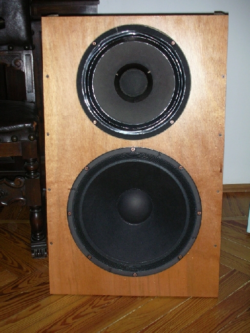

Ho da circa quattro mesi un paio di altoparlanti largabanda Goodmans Axiom 201, poiche' non volevo spendere molto per provarli, li ho montati in open baffle (circa L 55 cm x H 80 cm). Devo dire che suonano molto bene, in maniera molto diversa da altri monovia tipo i fostex fe206 (montati in doppio bass reflex) o gli FE103 (Zigmahornet).
Ora vorrei provare a montare un tweeter di rifinitura (diciamo da 10-12,000 hz in su) qualcuno puo' consigliarmi? Gli altoparlanti sono da 8 ohm, hanno una sensibilità dichiarata di 96 db/m ed un estensione in frequenza dichiarata di 40-17,000 hz (penso che i 17,000 siano ottimistici). Se ad esempio volessi tagliare l'altoparlante a 12,000 hz, mi sembra che dovrei usare un condensatore da 1,6 microfarad. Tuttavia ho un grosso dubbio, a parte il tipo di tweeter da usare: è possibile usare tweetwers da 4 ohm, se l'altro altoparlante è de 8 ohm, e ,se si, ci sono accorgimenti da usare?

Volevo aggirnarvi sulle recenti modifiche ai Goodmans.
Ho aggiunto da circa una settimana un woofer eminence alpha da 15" e sto aspettando che mi arrivi una coppia di Heil tweeters dagli Stati Uniti. Mauro mi ha imprestato i suoi Heils tempo fa e sono veramente fantastici.
Il tutto sempre a dipolo, mi pare suoni piuttosto bene, anche i bassi stanno venendo fuori con il rodaggio. Se riesco faro' una foto e la postero' al piu' presto.
Ciao, Andrea
