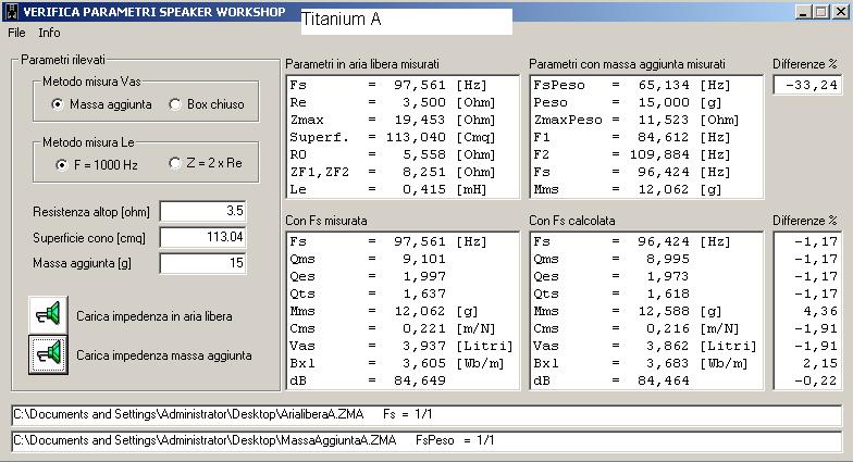

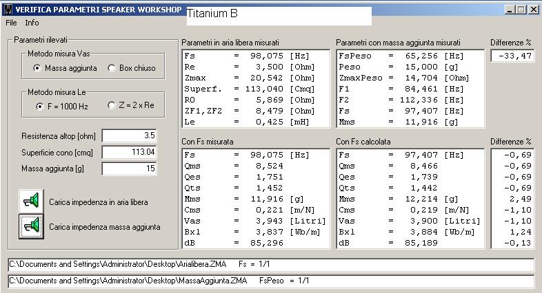

Salve a tutti ho passato la domenica a pasticciare con speaker workshop e ho ottenuto dei valori abbastanza riproducibili per una coppia di mie casse, ora ho tutti i valori dei diffusori: ho provato a inserirli in winISD per calcolarmi le dimensioni del mobile, ma non ho capito tutto, il programma mi dice che c'e qualche errore nei dati, eppure ho solo questi. non c'e un programma a prova di babbo per calcolare le dimensioni, a vorrei farlo in bass reflex
Allego le immagini coi dati ottenuti per la coppia di diffusori, consigliatemi voi

ma che altoparlante è :?: Fs 90 e Qt 1,6:o, praticamente inutilizzabile, ci credo che WinISD si rifiuti di calcolare un box...
Per riuscire a cavare qualcosa è necessario che il Qt sia sotto 0,8, al di sopra si comincia a ragionare con l'uso in aria libera, ma solo se la Fs è sufficientemente bassa, intorno a 30-50 Hz al massimo. Dalla superficie radiante mi pare di capire che è un altoparlante piccolo, un 130 o 150mm giusto?

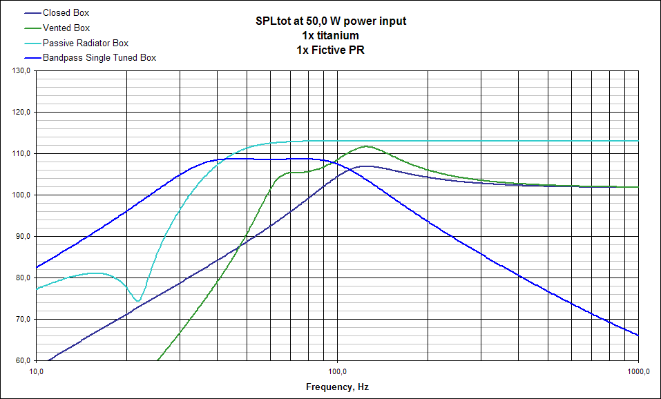

Prova a usare unibox: http://home20.inet.tele.dk/kou/index.html
Ecco una comparativa usando 10 litri, guarda solo le curve closed and reflex:

Gia' vedendo le due curve, refllex-chiusa, capisci che la CC è piu' lineare della reflex. Adesso varia in unibox i volumi e guarda cosa succede.
EBP: Thiele mostro' un metodo empirico per la scelta del tipo di carico conoscendo il Qe e la Fs del driver da usare; il rapporto Fs/Qe da' un valore che se <50 fa propendere per una CC; un EBP >50 invece è consigliato per un accordo reflex.
Tutti i programmi di simulazione, comunque, ti dicono che accordo è piu' indicato, sempre se parliamo dei due classici.
Come diceva Filippo, un Qt alto è indicato per un dipolo, anche se 1,6 è molto alto; al massimo fai una prova in dipolo, e vedi se ti soddisfa come canale effetti.

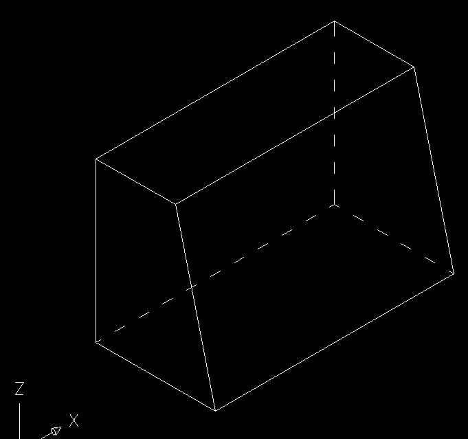

vabbe grazie delle risposte, ho capito che sono un paio di casse del casso per dirla, ma volendo solo realizzare un paio di canali posteriori per un home teatre, sensa percio nessun particolare basso, posso farmi percio due scatoline in legno di qualsiasi dimensioni, o meglio che lasci perdere tutto e prenda due diffusori decenti, cosa che voglio poi fare, era solo per impratichirmi con colla e sega, quale litraggio percio posso realizzare: la mia idea era una cassa trapezioidale da appendere a parete non troppo grossa, diciamo abbozzandola cosi: consigliatemi delle dimensioni ( o consigliatemi di lasciare stare tutto)
Ciao e grazie
