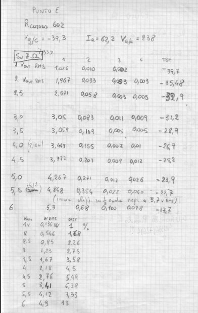

Dieci anni fa avevo fatto alcuni SE per amici, caricate a 2,5K. A me facevano c......e, a loro piacevano - sugestione del SE.
Di tutto quel lavoro ho ritrovato solo la pagina che ti allego; come vedi con 2,5K poca potenza e tanta distorsione. Tieni conto che la pagina con le misure si riferisce ad un bias corrispondente a Pa=15W. Io la usavo ad una dissipazione piu' alta, con distorsioni di poo piu' basse.
I datasheet danno 17Wa normalmente dissipabili e fino a 24Wa massimi. La valvola è molto robusta. La Va max è 250 V, ma ho visto che non patisce neppure a 320. Però meglio rispettare i datasheet.
Comunque il foglio superstite è questo. Misure fatte con HP1 HandyProbe a 8bit e tester; quindi da prendere un pochino con le molle; ma nel 96 il convento passava quello.
In SE comunque mi sembra una pessima scelta. Meglio la EL34 o la 2A3 o la 6B4, a meno di amare la distorsione
