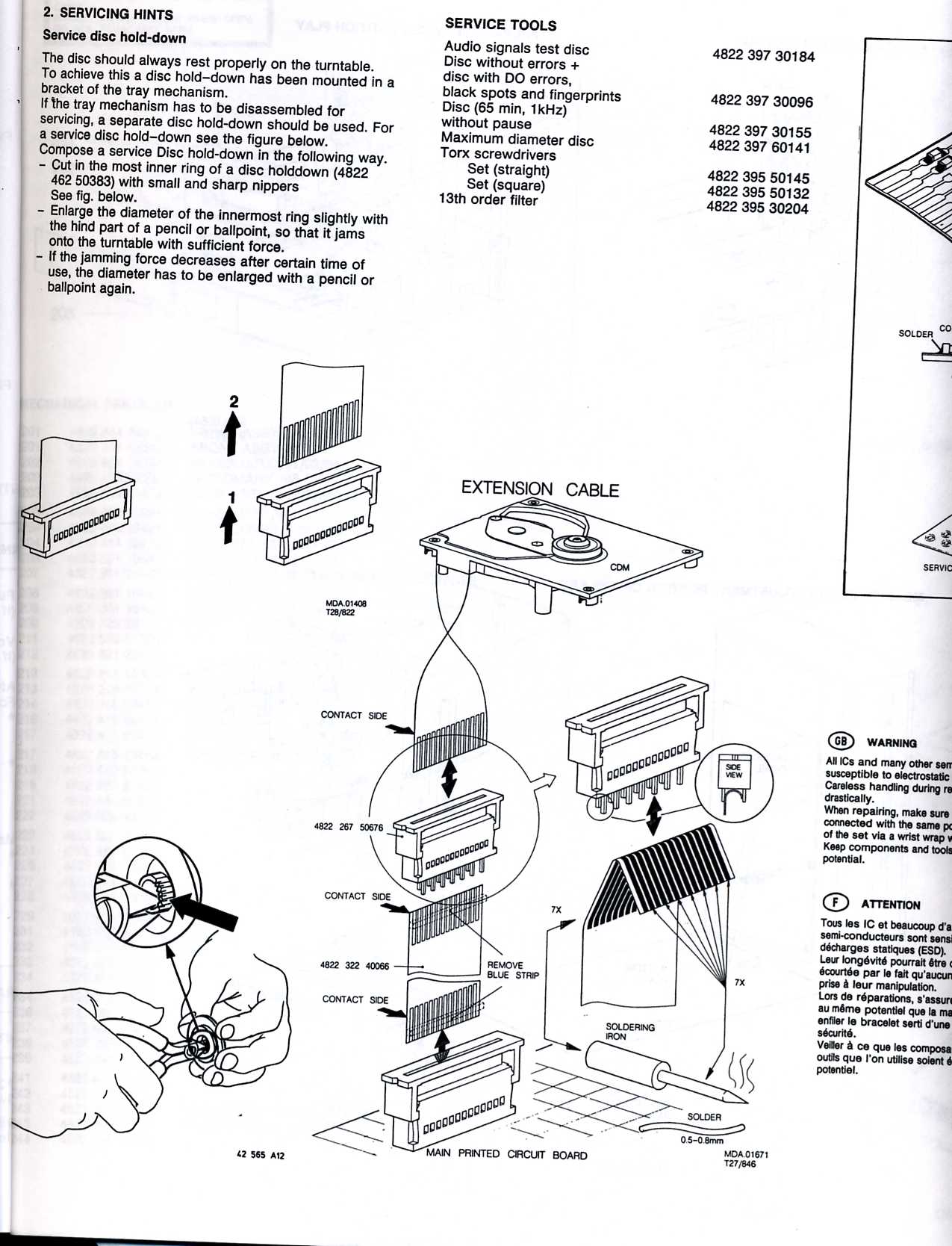

Tuttavia rimane un problema.La servo Board comunica con la meccanica di lettura attraverso una cablatura a film.
Non sono pratico di come possano essere trattate questo tipo di cablature, e non ho quindi lo stimolo di staccare il relativo morsetto.
Nei marantz, l'accesso alla scheda del servo avviene posizionando la meccanica in posizione service, qui invece non ci si può lavorare se non la si disassembla.
Suggerimenti?
grazie
Intendo dire: le istruzioni del service come questa, significano che posso rimuovere il flexprint (cavetto a film) dalla pCB del servo semplicemente aprendo il morsetto, e - importante- non avrò alcun tipo di problema di nessun tipo a ricollocarlo in sede dopo le operazioni di restauro?
La cosa è importante perchè il flexprint è solidale alla meccanica. Danneggiarlo significa doversi rivolgere all'assistenza, o peggio, dover acquistare una nuova meccanica.
Vi ringrazio per l'attenzione.
Io ho cambato la testina di lettura di una meccanica Philips, proprio perhè non leggeva più bene. Nel mio caso il film del cablaggio terminava su un connettorino in plastica grigio chiaro. Spingendo leggermente indietro la linguetta terminale del connettore (difficile da spiegare, ma si vede anche nel disegno che hai allegato) la pressione sul film si allentava e questo si sfilava comodamente. Nessun problema per rimontarlo.
