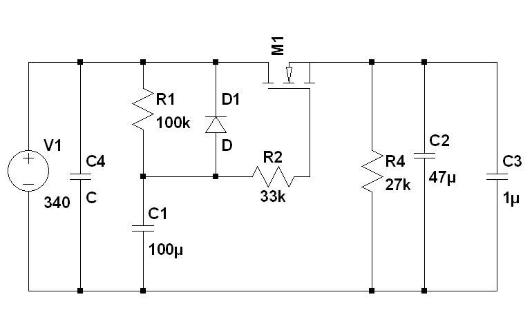

Fidandomi troppo dell'ottimo PSSR che vantava questa circuitazione, avevo infatti optato per un'alimentazione non regolata e non filtrata: un classico CRC (con l'intenzione di farlo diventare CLC in seguito) con condensatori molto abbondanti (470u, 330u).
Il pre era davvero inascoltabile: il rumore era praticamente su tutto lo spettro audio e si sentiva chiaramente il classico hummmm ai 100Hz.
La situazione è drammaticamente migliorata filtrando l'alimentazione con un mosfet (anche se non ho ben capito il perchè :? )
Immagine.
Dopo questo intervento l'unico rumore che rimaneva chiaramente udibile era uno hummm che io credevo fosse (ancora???) il ripple residuo dell'alimentazione. In realtà il rumore aveva una fondamentale a 50Hz. Guardando con maggiore attenzione il tutto mi sono reso conte che (orrore :x ) il trasformatore di "servizio" (relè, pot motorizzato, display LCD). era situato troppo vicino ai cavi di segnale. Ho provveduto immediatamente a spostarlo (fuori dallo chassis insieme agli altri due: HT e filamenti) ed infatti il rumore è sparito ma... solo da un canale!!!:o:o:o:o
