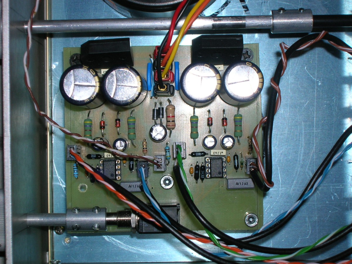

Non se possa interessare, ma io, ragionando in modo faticosissimo e pedestre, uso da anni come conduttore di segnale all'interno delle elettroniche una specie di "piccolo mostro" che si vede nelle mie foto del myref e del minibax nella sezione progetti.
Mi piacerebbe molto avere feedback funzionali, ma fino ad oggi non ne ho avuti...
cmq, ad ogni buon conto, è necessario del cavetto RF RG174. Il quale va smontato..ossia va sfilato del tutto, tolto, insomma, il conduttore centrale quello mutlifilare con la guaina siliconica semitrsparente.
Nel mio cavetto si usa come base, la sola calza e guaina dello RG174.
UNa volta tolto il conduttore originale, al suo interno introduco un conduttore, un filo, ben stirato, solid core, 23AWG, proveniente da una delle 4 coppie twistate del cavo per reti cat 6 Belden.
IN questo modo ottengo un cavetto "Simil RG174" che però è solid core..
Ora mentre il filo solid core lo uso per il polo caldo, la calza del cavetto così ottenuto la collego a massa, in semibilanciato, nel circuito, al lato di provenienza del segnale. La novità sta nel fatto che uso un ulteriore conduttore per il ritorno di massa.
Per il conduttore di massa uso invece una delle coppie twistate dello stesso CAT6 belden, quindi 23Awg x 2.
In pratica al posto del solito, singolo spezzone di RG174, nel nostro caso trovate uno spezzone del nuovo cavetto solidcore, per il polo caldo, , con il ritorno di massa costituito da una delle coppie presa dal cavo per reti CAT6.
Dimenticavo: cavetto Open source RR, copyleft audiofaidate.org 2006
Nella foto noterete come è composto il cavetto. Dove consuetudinariamente trovereste un solo conduttore RF, con la calza a massa da entrambi i lati, e il polo caldo connesso al segnale, qui vedete il Cavetto RR, composto dal cavetto nero "twikkato", al cui fianco è connessa una coppia di CAT6.
