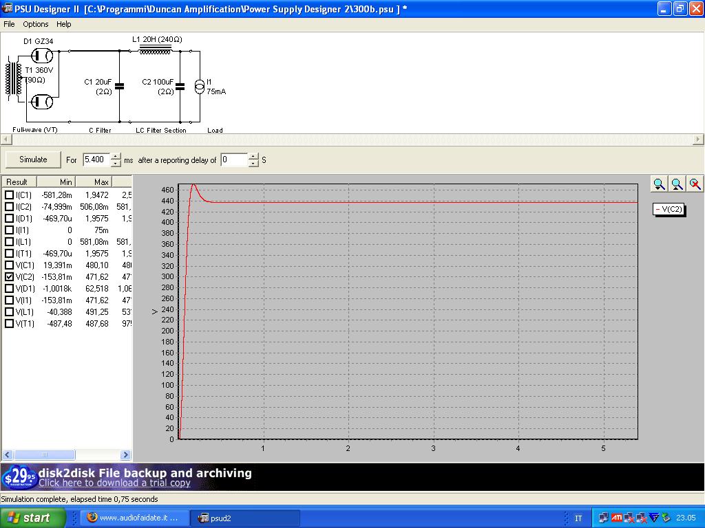

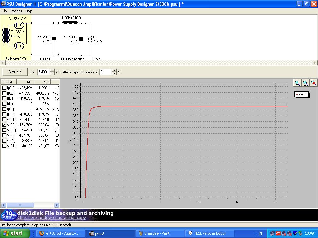

Cosa ne pensate di questo raddrizzatore? Ora sui miei 2 mono SE con 5402 e 300 B uso una Sovtek 5ar4 (simile alla GZ34) che mi piace molto ma vorrei provare la 274 di cui ho sentito parlare bene. Che mi dite?
grazie, massimiliano.

pensavo di iniaziare con 274 valve art, roba da 11 euro cad.
se ricordo bene la 5r4 "ruba" + v.drop rispetto alla 5ar4, sbaglio?
ciao, massi.
ciao, massi.
Premesso che la tensione anodica ti dovrebbe scendere di qualcosa . di che 274 stai parlando? replica nos?
Premesso che ti trovi ai mercatini ottime 5r4 nos di tutte le marche
