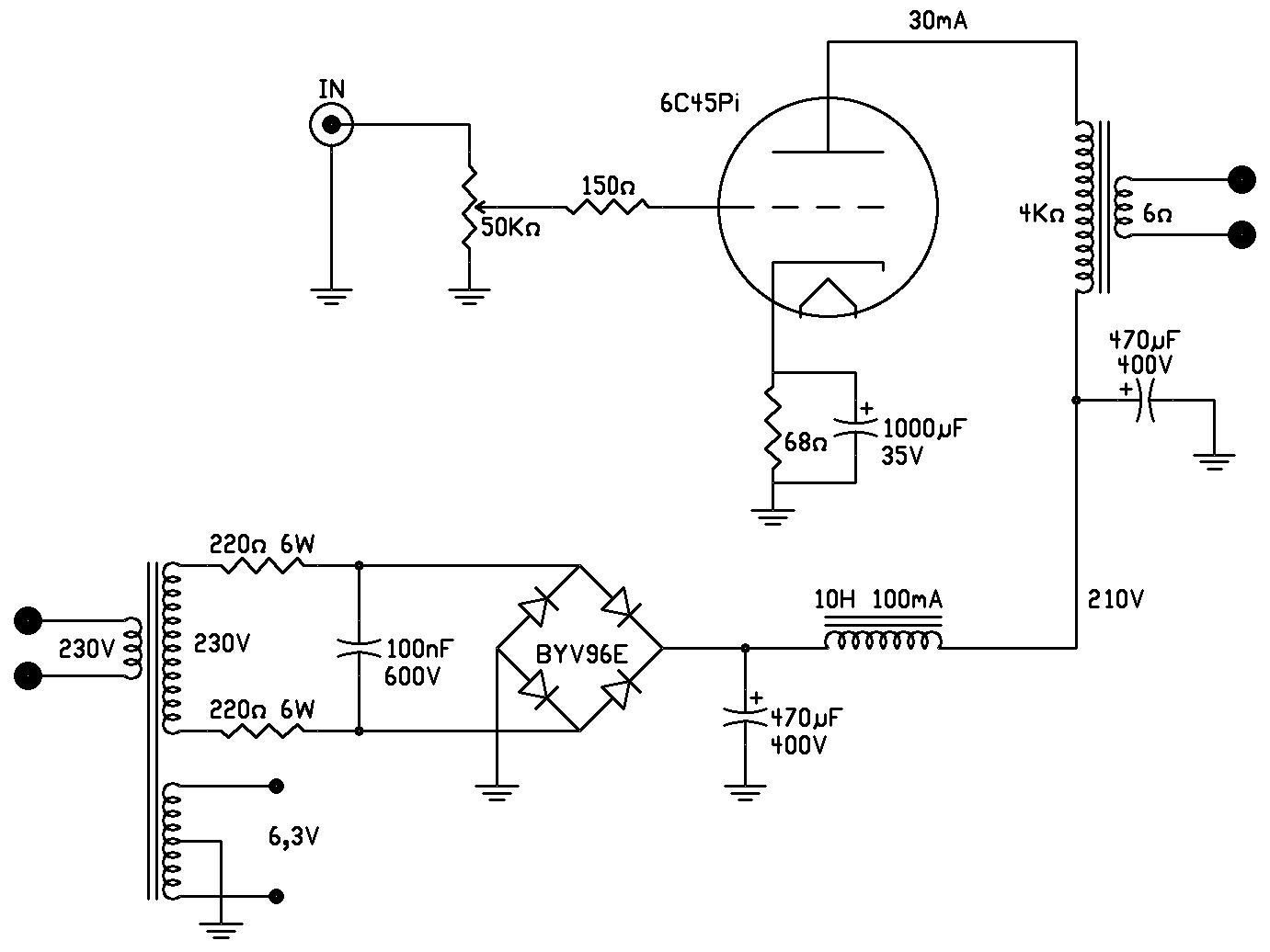

La discussione sulla EC8020 ha stuzzicato la mia curiosità, sarebbe interessante costruire un amplificatore low-cost, minimalista (una sola valvola
) e compatto (portatile!).
Per ovvie ragioni scartiamo la EC8020, si potrebbe optare però sulla
6C45P o 437A.
Potrebbe essere una porta (anzi una porticina) per quei tanti che vorrebbero entrare nel mondo dell'Hi-Fi valvolare ma hanno poca esperienza (il progetto è semplicissimo) e budget limitato.
La
6C45P è venduta da
www.tubes.it a poco più di 20 euro (EH gold pin), magari su ebay c'è qualcosa di più conveniente.
Circa il TU, qui scatta la bufera
Se si opta per un PP, si può usare un trasformatore economico (magari un TA toroidale), ma raddoppia la spesa per i tubi.
Io sarei orientato per un buon TU per SE. Questo perchè il cuore di un buon ampli è proprio questo componente. Ma qui la discussione è aperta.
Si consideri che un amplificatore del genere non da più di un watt, quindi i TU (e TA) non hanno un pacco lamellare grosso... quanto può costare? Da 5W credo che sia ok.
Magari mi faccio un giro e chiedo un po' di preventivi così li pubblico.
Dite la vostra ; )

Il PP potrebbe avere problemi di bilanciamento tra i due tubi già riportati qua e là da chi ha provato con le 6S45P ... quindi potrebbe essere una strada più complessa.
Per il TU c'è sempre quello del forum ... che domande! Comunque penso che possa venire fuori qualcosa di bello dato che la valvolina suona bene.
Inviato: 19 lug 2006, 17:02
da MBaudino
Per un SE, il TU del forum mi sembra adatto.
La 6C45 ha circa 1200 ohm di Rint.
Il Tu lo caricherebbe a circa 5K, con un rapporto ottimale (4:1) rispetto alla Rint; perdi qualche cosa in potenza rispetto a carichi piu' bassi, ma dovrebbe diminuire la distorsione .
Con 7w di dissipazione anodica dovresti superare il W in uscita.

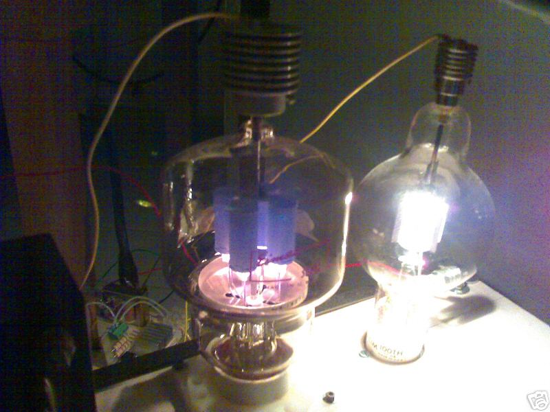

Fatti dare un paio di 866 da Gluca

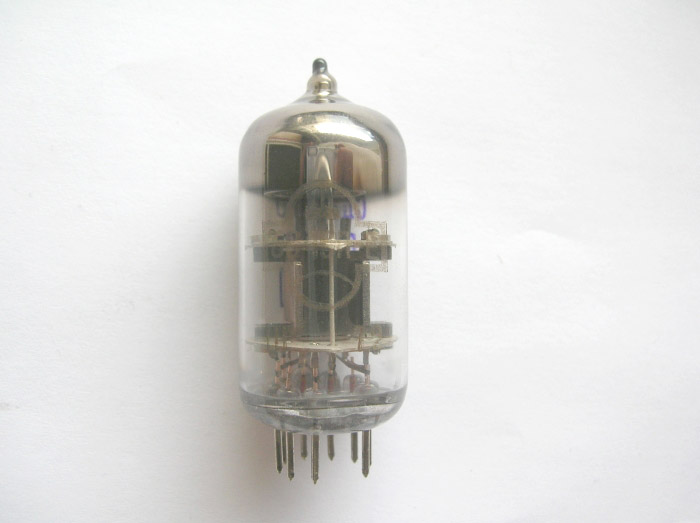

Ho preso anche le 6C45Pi della Elettro Harmonix (Gold Pins): 50 euro da tubes.it. Sembra che queste valvole stiano diventando rare...

sono arrivate le 6C45Pi EH Gold :p :p .
Belissime e... very fat! non come le EC8020, più delle ECC82 (sorry Giaime, non le nomino più
Sono ben fatte, i pin dorati poi... quasi, quasi le uso come soprammobile!

Inviato: 04 ago 2006, 00:23
da vexator
strano!
Vin= 2 Vpp
Vout = 0,9 VRMS @ 8 ohm
L'ho polarizzata così:
Va=200V
Ia=25mA
Aumentando la Ia fino a 35mA la THD diminuisce fino a 1%, la potenza d'uscita rimane praticamente invariata.
Non vi sembrano un po' pochi 0,9VRMS, ovvero 100mW (RMS) @ 8ohm? consideranto l'ingresso di 0,7VRMS...
Inviato: 04 ago 2006, 00:33
da Giaime
Col TU di RS?
E quanto misuri di segnale RMS sull'anodo della 6S45 invece? Potrebbero essere perdite dovute al TU ridicolo (anche se mi pare eccessivo).
Non è un errore tipo quelli soliti tuoi, tipo scambiare i piedini della valvola per altri, etc etc...

Inviato: 04 ago 2006, 01:14
da vexator
rettifico:
Uscita VRMS=1,24 @ 8ohm
THD=0,4%
Ingresso 2 Vpp
Bias:
Ia= 35mA
V (anodo-massa) = 200V

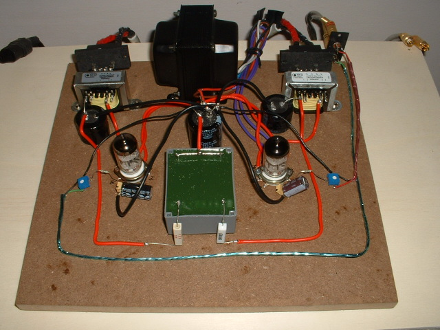

"voce" molto bella. Potenza quasi giusta
Sta andando con le BLH 108EZ.
Credevo di dover metter il potenziometro del volume al max per poter ascoltare decentemente, invece non supero la metà... devo misurare il livello d'uscita del DAC.
Cmq, con 3,5Vrms in ingresso ho circa 1,5W (su carico fittizio), THD 1,5%.
La banda passante misurata arriva fino a 25KHz (-3dB), tuttavia l'andamento in banda non è costante, ma tende a scendere.
Mi piace il minimalismo
Ecco alcune foto, si tratta del prototipo, montato su un bel pezzo di MDF, non appena finisco i test passo allo stampato e al mobiletto.
E' quasi più incasinato dell'ampli di gluca

Inviato: 05 ago 2006, 17:30
da PPoli
6C45PI, io ne avevo comprate una coppia su internet a 15 euro ciascuna, non mi sembra molto se ci rieco a fare addirittura un finale.

Inviato: 23 ago 2006, 01:55
da vexator
ecco lo schema:
ho notato che spingendomi col bias, cioè posizionandomi col punto di lavoro nella zona destra ed alta della caratteristica la valvolina suona meglio (la THD è anche più bassa). Non ho voluto esagerare per non uccidere la valvola in poche ore.
Vedremo come si comporta con i nuovi (e migliori) TU.

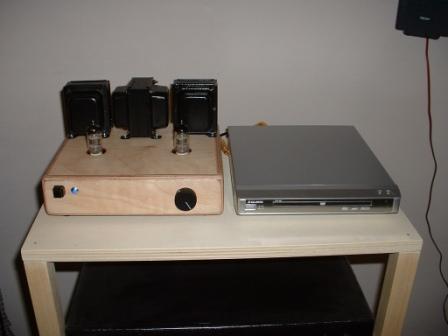

Inviato: 31 ago 2006, 18:36
da vexator
(quasi) finito:
http://digilander.libero.it/giovannidef ... /UNICO.htm
presto pubblicherò anche le misure.

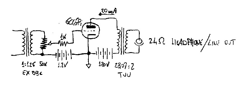

Cello! Mi sono fatto il monovalvola anche io. La 6C45pi presa a Marzaglia lo scorso sabato + altra rumenta che avevo per casa è bastata a farmi un amp per cuffia. Un solo canale dato che ho una sola valvolina
Classico schema gluchiano: radrizzamento a vuoto (5AR4) con CLC, trafo ingresso ex BBC comprato su ebbbei a pochi soldi, bias a pila sulla griglia, induttanza di carico e TUU in parafeed. Filamenti in continua. Punto di lavoro a 110V/20mA. Ho rimescolato i primari e secondari del TUU per avere rapporto (18.7+9.37):2 dato che lo sto usando per cuffie da 24ohm. Poi provo anche il nucleo CC in M0. Penso che userò il tutto per lo stadio di uscita del DAC (da portare al bottom).
Bel suono cmq, molto gradevole e per nulla affaticante. Meglio dell'uscita cuffie del mio Tascam. Devo dire che con i finali ed i cassoni le parole sembrano un pelino più intellegibili ed i bassi molto più corposi e viscerali (ma sarà un limite delle cuffie). Un risultato godibile. Banda passante ben estesa in basso (-0.5dB @ 20Hz) e leggermente in salita verso gli alti (+0.7dB @ 20kHz). Quadre ok, niente instabilità e solo 0.5mVrms di ronzio a 50hZ per pick up elettromagnetico.

Non è che mi fai i calcoli di quanto gappare il TUU per 20mA (e quanta induttanza al primario rimane)? Io non posso far girare il programma di IVO (e non lo so usare). Thanks
SU M0 passo, vediamo se mi suona meglio del M6.

<<SU M0 passo, vediamo se mi suona meglio del M6.>> poi ci spieghi in quali condizioni li hai potuti confrontare....
Per il gap per 20 mA, potrebbe non essere del tutto necessario mettere uno spessore. Dipende da quali nuclei usi, come li impili e soprattutto quali tolleranze hanno e come li stringi. I nuclei a C rettificati ma non lappati (che hanno le facce accoppiate lucidate a specchio; per intendersi non è così il nucleo che hai tu) hanno un gap naturale neanche tanto piccolo.
Quali nuclei hai in mente? EI M6, C M0, C M5, C M4.... ...

Ho pochi dati e solo a 6 mA
Per gli EI con 2 spessori da 25 micron la situation è la successiva. Purtroppo il primo e l' ultimo lamierino (per comodità di impilaggio) li avevo incrociati e questo altera abbastanza la situazione ( aumenta la permeabilità rispetto all' impilato puro, ma peggiora tutto il resto).
A stima, con 2x25 micron ti passa la paura.
Con i C in M4 (o M5) non lappati (ma sei sicuro che l' M0 sia a specchio?)
la situazione è questa (nuclei stretti con il filo di ferro, e quindi non allo spasimo). Quì hai quindi il solo gap naturale derivante dalle tolleranze meccaniche.
IMHO, il nucleo a C M4 con 2*20 micron e ben stretto ti risolve il problema. Prox devo vedere M0 e M4 e butto un occhiata ai tuoi 20 mA.
La simulazione non è molto affidabile per queste cose; già verificato: si perde solo tempo.

Thanks. Alla fine mi servono una 60ina di H per essere ben tranquilli (io esagero sempre). 40H lo considero il limite inferiore. Se non vengono fuori rimango in parafeed, ma preferirei semplificare ancora il circuito ed eliminare il cap e l'induttanza.

60H? Neanche in sogno. La devi anche pensare in termini di permeabilità residua ( ; cioè vedere cosa capita quando il livello del segnale scende di 40-60-80 dB
Non ho i dati del rocchetto sottomano. Poi ti dico.
Fammi sapere questo. Il rocchetto è il TUU? Se si, in quale configurazione? Quale è la max Vac che intendi applicare?
Curiosità? Come mai ti serve un L così alta? Mi ricordo per la 6C45p una Rint di circa 1000 ohm; è così?

Circa 25Vrms al max (0.5Vrms di uscita dal chip DAC moltiplicato per 50 che è il mu della valvola). La configurazione è (rif. rapporti prim/sec):
-primari da 9.37 in parallelo
-primari da 18.7 in parallelo
-9.37 e 18.7 messi poi in serie
-secondari da 1 messi in serie e poi in parallelo con quello da 2
La 6C45Pi dovrebbe essere sui 1200R a 45mA ... dato che gira a 20mA sarà di 1600R. La carico con 4700R di carico riflesso (le cuffie) e 40H a 20Hz sono 5000R ... ecco perchè con 60H mi sentirei più a mio agio. Altrimenti rimango in parafeed.

Il TUU mi sembra eccessivo.
Mi sembra dura; induzione comunque bassa nonostante le poche spire. Poi lavorerai presumibilmente con il volume molto attenuato.
Per la L hai metà delle spire primarie in parallelo all' altra metà. Quindi solo 1300 e spingi spire contro le 2700. Male per l' induttanze (è 1/4 dei valori che ti ho detto, a parità di induzione), meglio per il gap.
Secondo me la presenza di bassi in cuffia non rende molto (a parità di qualità è molto piu' lineare di un diffusore ma manca la trasmissione endossea); poco ci perderesti risultassero attenuati (sempre meno che coi diffusori). Prima di usare quell' orribile parafeed, prova ad usare in TUU con nucleo a C mettendo come gap un cellophane che avvolge i pacchetti di sigarette (20 micron circa). IMHO potrebbe andarti bene e piacerti.
PS: i post-it credo siano almeno 100 micron, ma non ricordo con esattezza.

Mah!? Se l'induttanza rimane bassa preferei stare in parafeed... almeno in linea teorica. Poi vi faccio ascoltare entrambe le versioni e decidiamo ad orecchio. Lo stesso trafo (diversa configurazione pri e sec) e senza gap lo ho usato per caricare con una moderata soddisfazione la 801A che è più ostica, speravo di cavarci un buon risultato.
Ecco lo schema del series feed. Per il parafeed ho usato 150H e 4.7uF.
PS: i post-it sono spessi 0.0035in (secondo slagle) e quindi 0.0035*25.4*1000=88.9 micron

10 post it gialli (il colore è importante) , ben compressi, compresa la colla sono spessi 0,95mm, quindi 95 micron caduno. Gli americani risparmiano anche sullo spessore della carta.
Per il resto sarai mica fra quelli che definiscono gli impianti in base alle misure ed ai calcoli; orecchio, solo ad orecchio.
