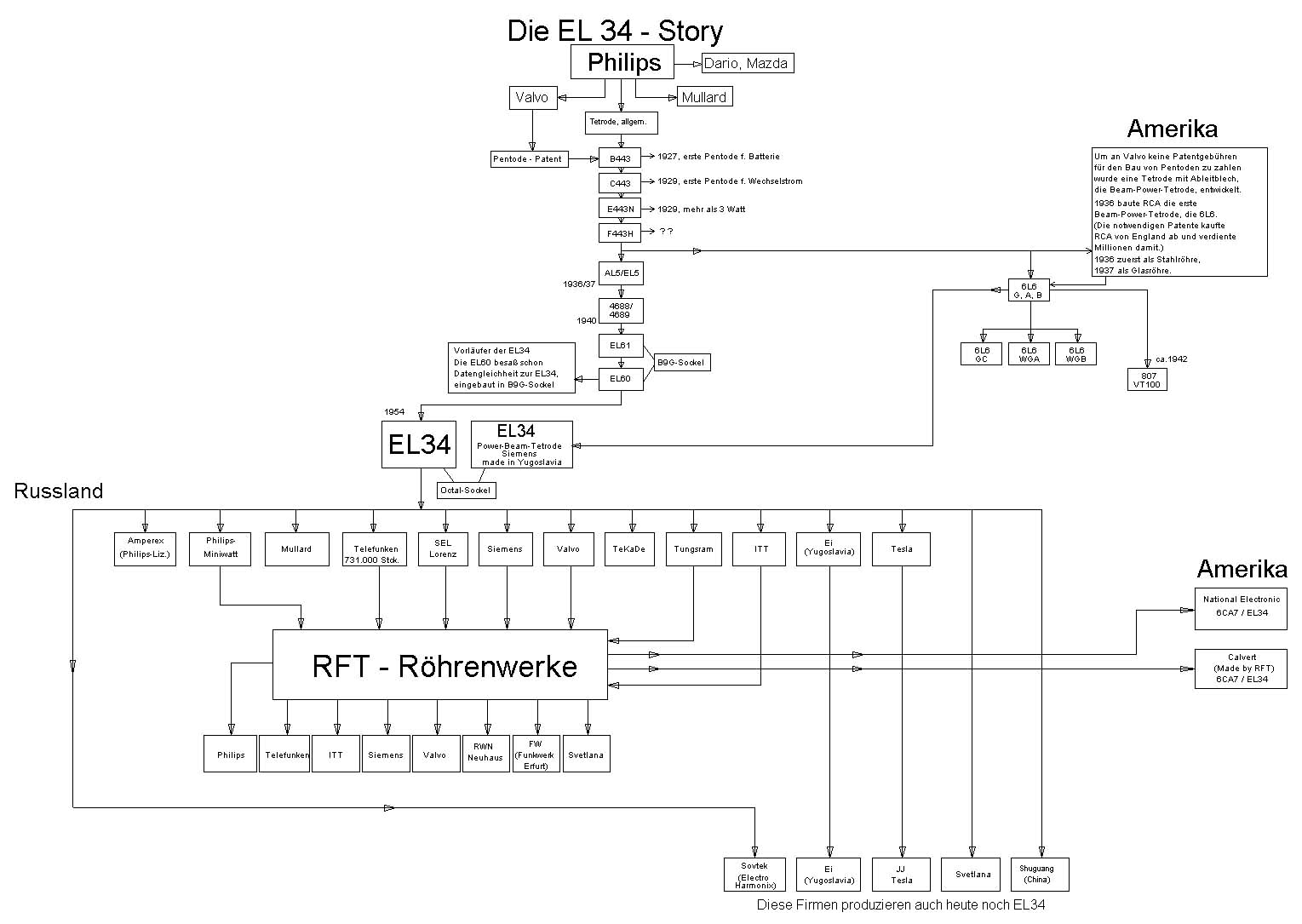

i bulbi erano più sottili (come diametro) e i buchi dell'anodo erano tondi:
questo link forse ci aiuta a risolvere la questione:
http://www.jogis-roehrenbude.de/EL34-St ... Seite5.htm
C'è da dire, a parziale discolpa degli oggetti, che i francesi ci andavano pesanti con i punti di lavoro (chi ricorda jadis e i cadaveri di kt88 gold lion)
E' stata l'ultima volta che ho usato una finale a riscaldamento indiretto.
Mario StraneoImmagine
