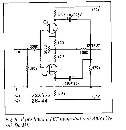

Beh, dal punto di vista topologico sembra interessante l’idea del cathode follower attivo con volume a trasformatore, anche se credo che sarebbe meglio trovare una soluzione che non richieda i trasformatori, visto il loro prezzo tutt'altro che trascurabile. I soldi son soldi giusto?
L'idea del pentodo come ccs è ovviamente buona visto l'alta impedenza di placca di tale dispositivo.
Un cathode follower distorce quasi proporzionalmente all'entità della variazione di corrente sulla linea di carico in regime dinamico. Inchiodare la corrente di funzionamento con un "gate" ad alta impedenza mi pare cosa comprensibile. Sinceramente io non userei un pentodo ma andrei sul silicio in questo caso. Se vuoi il non plus ultra io direi di indirizzarsi verso i lavori di Gary Pimm, in particolare questo:

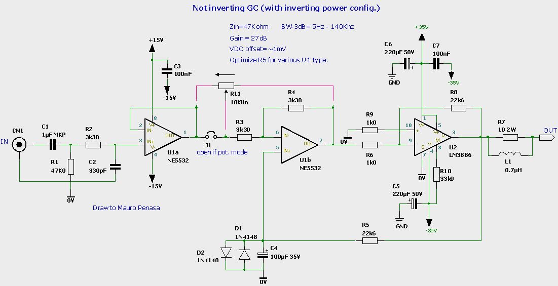

Grafici ? come questi?
Scherzi a parte, allego un semplice schema di pot. passivo, con simulazione di risposta in frequenza e fase per vari punti di intervento del pot.
La cosa che si nota è che per tutti i valori intermedi di resistenza (i punti di massima Zout del Pot) gli effetti del filtro indesiderato si vedono anche in banda audio.
Ho ipotizzato un filtro PB nel ampli tarato a circa 700Khz, che non è certo un valore "impiccato". La curva corretta (dell' ampli) è quella relativa a 0dB di attenuazione, cioè quando il potenziometro non "parzializza" il livello.
Ovviamente il generatore ha una Zout di 600ohm, che interagisce anche essa con il filtro (indipendentemente dal pot.), ma rappresenta una "media" delle impedenze di uscita che si trovano su apparecchi commerciali...

stavo rileggendo un articolo di Boberly sui JFET è ho provato
qualche semplice circuito con MCap per passare il tempo.
ora nonsono certo che i JFET siano in genere ben modellizzati,
certo peggio dei bjt. Comunque ho trovato un buffer a simmetria
complementare che va in modo eccezionale.
Potrebbe servire come spunto per il volume attivo.
Impedenza d'ingresso altissima, di uscita intorno ai 20 Ohm.
Pilota perfettamente fino a carichi di 1k e anche meno.
ha distorsioni ridicole e prevaentemente di 2° armonica
(a causa della non perfetta simmetria dei dispositivi).
Si potrebbe anche pensare ad una alimentazione a batteria con
2 pile da 9V ricaricabili.
Cosa ne pensate? E' MC che sbaglia?
Costerebbe una manciata di euro.

Avevo da qualche parte un circuito completo (anche di prestazioni rilevate) di buffer ultra-minimo con Jfet come quello, ma chissà dove...
Ad occhio credo che ci siano molti "distinguo", come sempre quando i circuiti sono molto semplici... Aspetta... Aspetta... Mi è venuto in mente dove ho il circuito completo !!!!
CHF "finestra sul cortile" !!!! (cavolo ho letto 3 CHF in tutta la mia vita e tu guarda.....
Allego il scan....
Dicevo, i circuiti cosi io non li amo molto perchè "vanno in giro"(polarizzazione) per tante ragioni (termo, gain pilotaggio).
Le prestazioni sono mediamente "discrete" (THD tra 0.02% a 0.5% a seconda dei dispositivi usati e polarizzazione).
Per il resto credo che non sia una bruttissima soluzione, potrebbe "suonare bene", anche se bisogna risolvere il problema reperibilità....
Inviato: 26 ott 2005, 15:00
da fscarpa58
penso ci sia un errore nel circuito, così ha praticamente l'uscita a massa.
lo schema corretto dovrebbe essere questo
e non è un buffer in quanto ha l'uscita sul drain (anodo).
a vuoto guadagna qualcosa di più di 30 dB.
F

mhmm, noto dal silenzio assordante che nessuno ha intenzione di "pensare" un circuito basato su unità a controllo digitale.
E pensare che per mè si comincia a "divertirsi" solo quando si entra nel digitale "vero" (elaborazione DSP).
Per farvi riprendere dallo "shock" vi pongo un circuito "completo" da cui estrapolare una configurazione "Baxandall". Il lavoro è estraplato da un mio post sempre su DIYaudio, legato al "banale" inverting GC.
La parte che ci interessa è quella di NE5532, sostituibile con tutti i "compensati" mono o duali che si trovano, oppure da buffer tosti a discreti.
U1a bufferizza il segnale da elaborare, per rendere il lavoro del potenziometro scorporato dalle caratteristiche della sorgente, e U1b esegue il "guadagno attivo". Nel caso del circuito non c'è guadagno, e il pot esegue una attenuazione, ma cambiando il rapporto tra R3 e R4 si può avere anche un guadagno. Ovviamente il pin 5 deve essere a massa, se si usa solo la parte pre del circuito del disegno.
Caratteristiche:
Questa configurazione permette di usare un pot lineare, e la funzione logaritmica è svolta dal carico (R3//R4) del pot. Le differenze di tracciamento del pot. sono mimimizzate al massimo...
Las configurazione del opamp di uscita può avere guadagno o attenuazione continua, e questo permette al rapporto S/N dei essere proporzionale alla posizione del pot. Quando il pot è al minimo, anche il rumore di U1b viene attenuato dalla rete di reazione...
Unico limite, le prestazioni di U1, anche se in questa config. NE5532 ha già una prestazione molto più "dignitosa" che in altre condizioni. Una soluzione molto simile è stata usata da J. Self in alcune sue pubblicazione su EW...
Questo pre "base" ha da se prestazioni tecniche eccellenti, va solo "accordato" ad un uso "audiofilo" (selezionando gli op adatti), ed ha il limite di non essere "telecomandabile" facilmente...
Forse ora qualcuno si riprende dallo "shock"....

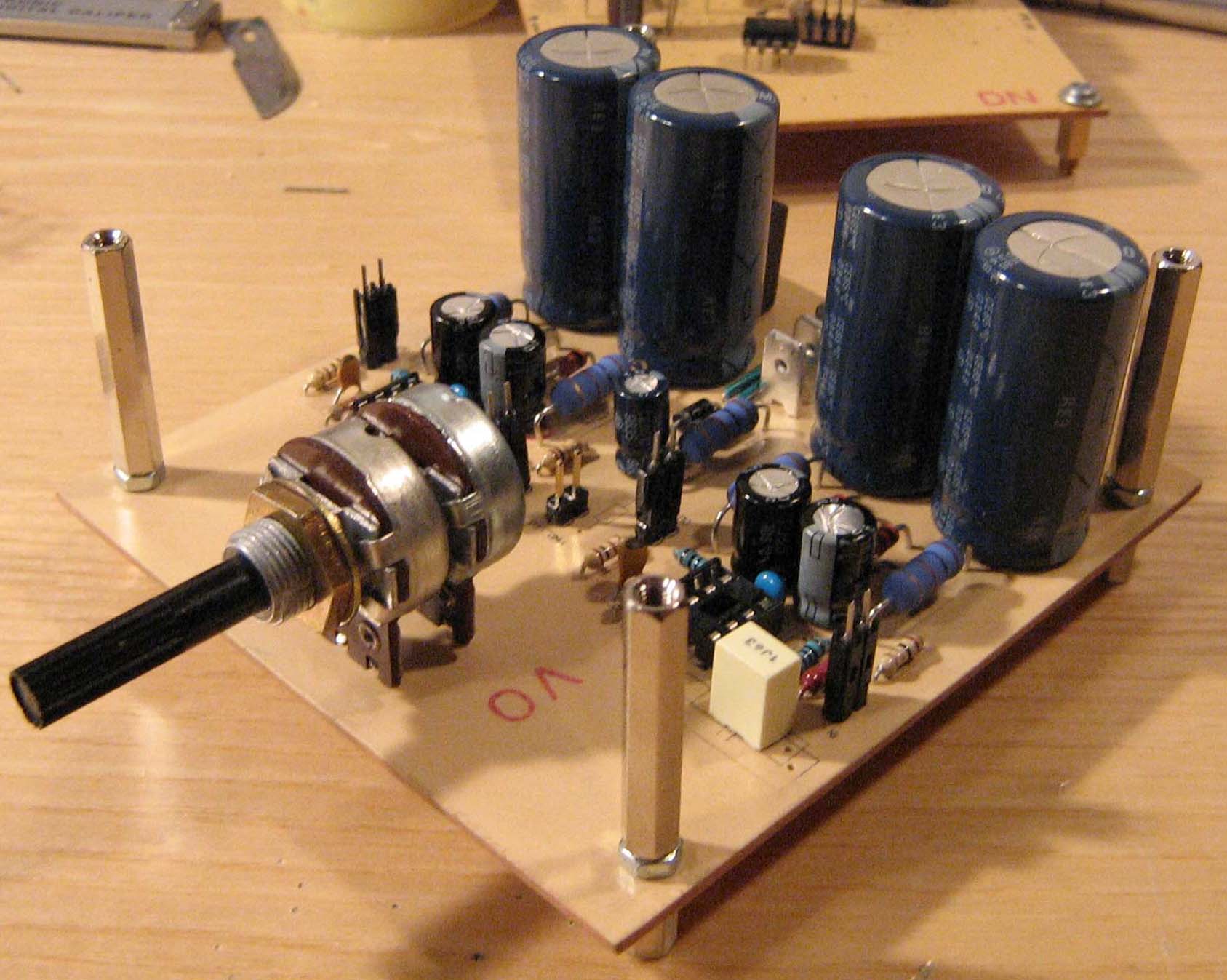

Bene bene...prime foto del pre "Baxandall style" in fase di assemblaggio.
Il pre sta funzionando e devo dire che solo ora sto sentendo quello di cui è veramente capace il My_ref, rev A.
Notevole...mi pareva strano di esser diventato sordo

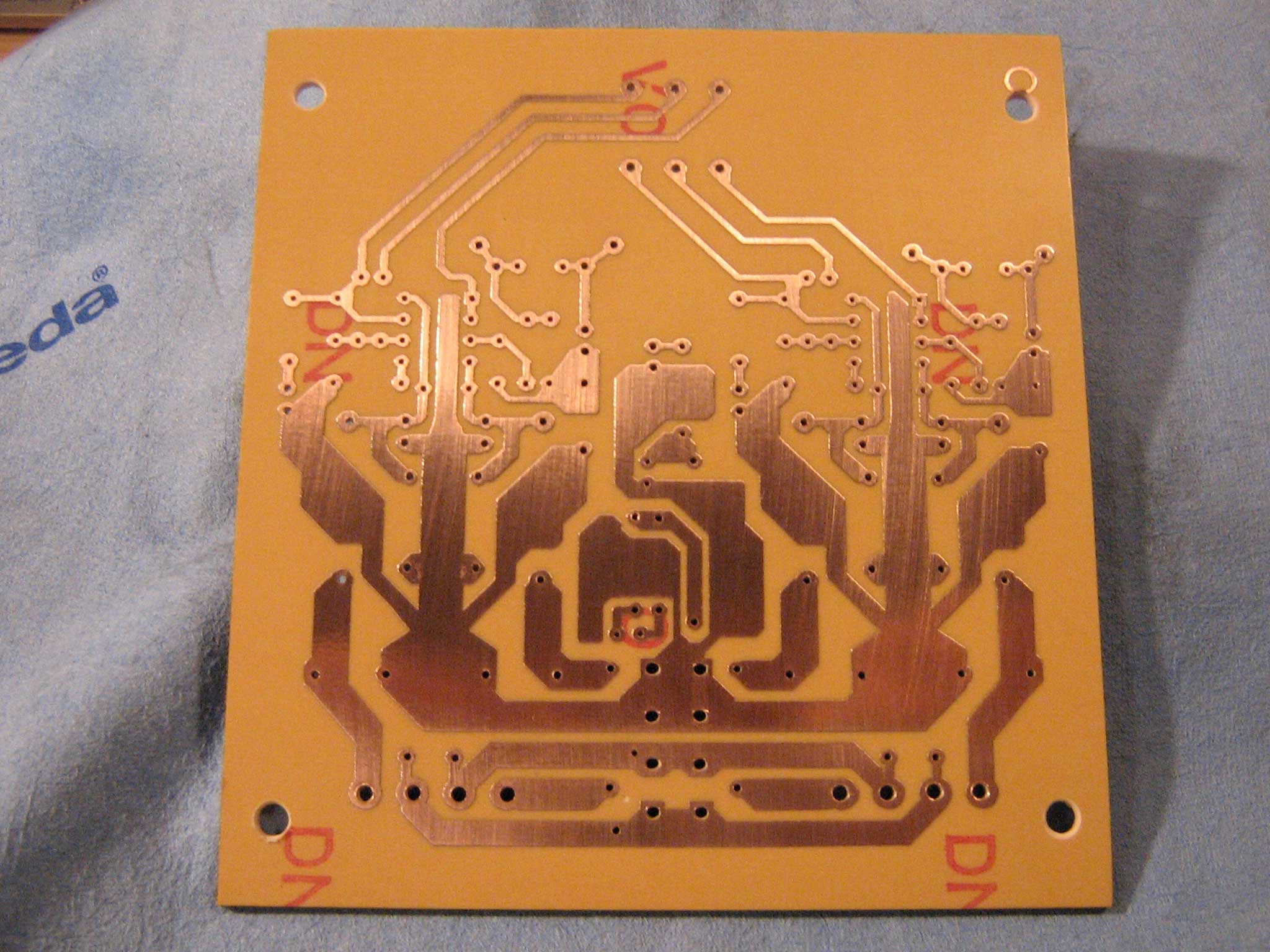

Per la serie...cosa si può fare con una stampante laser, un foglio di carta fotografica e il ferro da stiro della mamma/moglie...
Uhahahaha
Avrai usato anche la bacinella con l'acido o sono rimasto indietro anche quì?
Scherzi a parte, potresti spiegare meglio a uno abituato a cablare tutto in aria e che se potesse userebbe i bulloni per connettere i condensatori (per mancanza di esperienza, non per convinzione).
Il ferro da stiro per trasferire l'immagine al posto del lucido o la basetta non è una normale fotosensibile?
Inviato: 18 nov 2005, 22:10
da titano
Quanto alla prima domanda quoto quanto detto das Mauro nella discussione sul My_ref...
"revA:
è più sensibile al impedenza della sorgente della revC. Questa versione è una prima evoluzione del "mio vecchio approccio" che stava all inizio del 3D (stessa struttura diversi punti di lavoro).
Io consiglio di usare un buon pre attivo, quando possibile, oppure usare un potenziometro con valore non superiore ai 10K in ingresso (la res di ingresso interagisce con la compensazione ad alta frequenza di questo tipo di circuito...). Io non ho mai ottimizzato questa revisione per un uso con potenziometro passivo, per cui i risultati possono essere soggettivi."
Tieni conto che lui non l'ha mai ascoltato senza pre...per quello che mi riguarda la rev A nella mia e nelle altre tre catene in cui l'ho ascoltata, col pre passivo è piuttosto mediocre...col pre...beh, il salto mi ha spiazzato.
Mauro, nella descrizione che ho fatto del suono, ha ritrovato le sensazioni che perseguiva come risultato.
Per la rev C vedremo, domenica vado a confrontare la rev A con la C.
Per la questione stampati. Tralasciando la questione cloruro ferrico...c'è da dire che di metodi per produrre in casa gli stampati che ne sono diversi.
Io non ho perseguito la via "fotografica" ma un metodo che si pasa sulla trasposizione sul rame dell'immagine dello stampato usando il toner da stampante laser. Tale toner è principalmente a base plastica quindi rimane inerte all'attacco del cloruro.
Come procedere. Beh stampi il negativo dello stampato su un foglio che resista alle alte temperature e poi lo stiri...
Mi risparmio la spiegazione e aggiungo qualche link:
http://www.fullnet.com/u/tomg/gooteepc.htm
http://www.baronerosso.net/mod-subjects ... eno-2.html
http://homepage.tinet.ie/%7Eei9gq/pcb.html
http://max8888.orcon.net.nz/pcbs.htm
Si possono usare diversi supporti, a partire da costosi fogli appositi (non consigliati) fino ad utilizzare fogli per stampa fotografica "extra glossy"...quest'ultimo è il metodo che mi da i migliori risultati.
Sono riuscito anche a trasferire la serigrafia sul lato componeti, con questo metodo.
