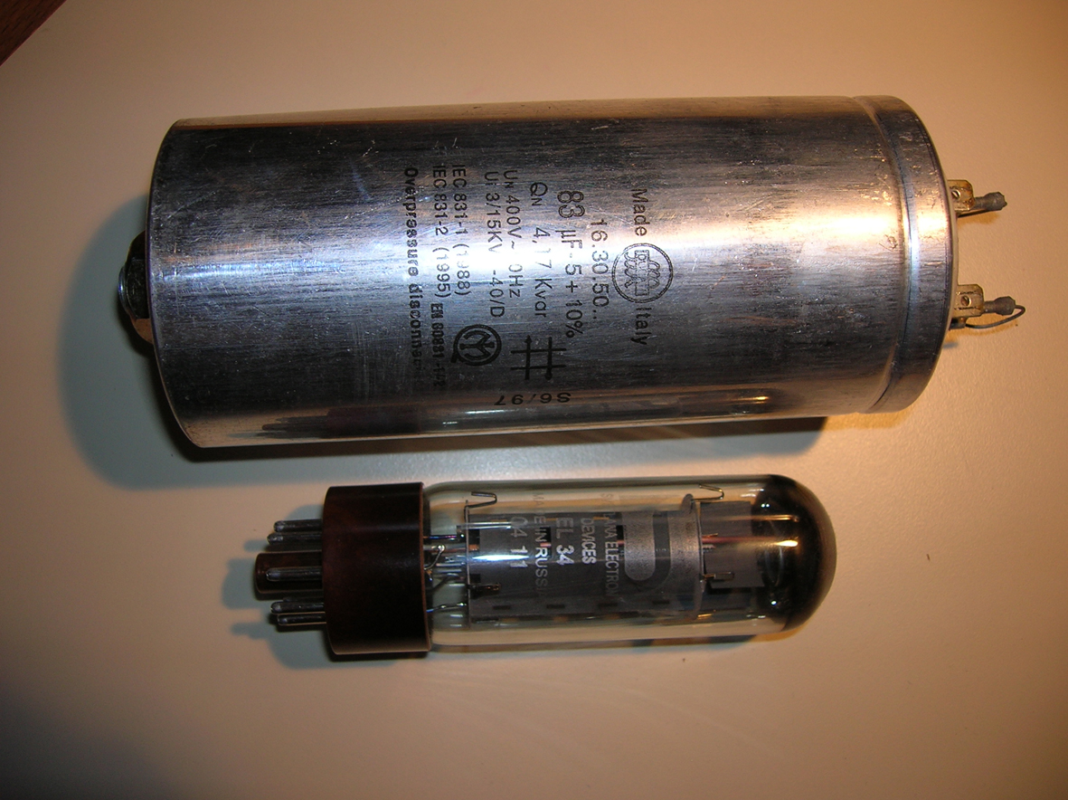

E poi per l'alimentatore si potrebbero utilizzare le lattine che ha Paolo
Se era un "auto invito" sono disponibile, basta che alla fine non resti io con solo due lattine difettose.
Per chi si è perso le puntate precedenti le lattine sono dei condensatori Ducati 400V 83uF scatolati delle dimensioni di una lattina.
Ne ho recuperati una dozzina da una centralina che era stata buttata nella spazzatura ... vergognandomi un poco a dire il vero, ma mi sembrava un delitto lasciarli andare in discarica.
Piergiorgio se ne è aggiudicati due che avevo "messo in palio" a chi fosse stato in grado di suggerimi uno schema in cui impiegarle. Me ne rimangono alcune.
Per avere un idea
http://www.paolopoli.it/Temp/DSCN0693.jpg

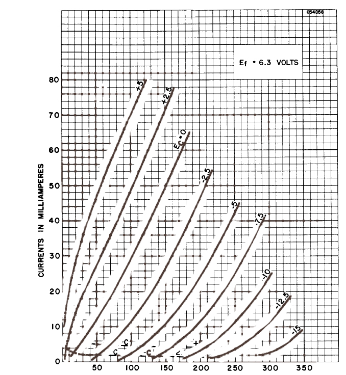

ah, adesso ci sono, tutto chiaro, provo a farne uno

questo è fatto di corsa, può funzionare o serve maggiore precisione?

direi che va bene
che tubo è ?
mi puoi dare il link?
F
