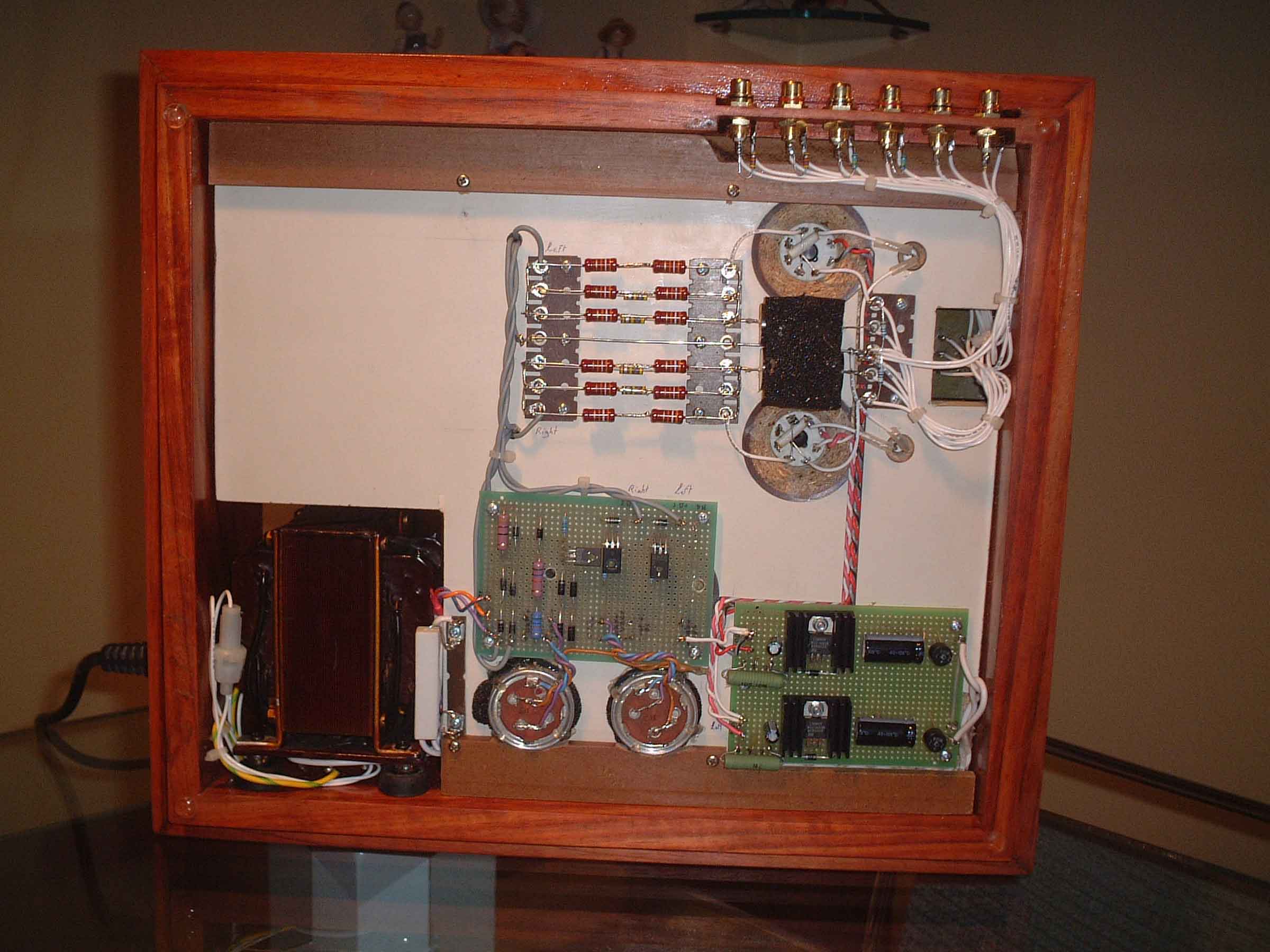

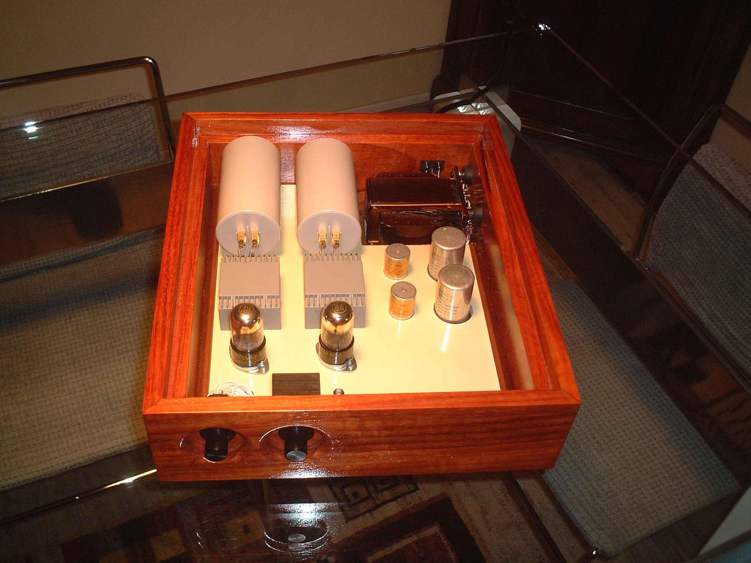

Mi segnalate dove possa trovare due induttanze sui 20H. che sopportino 30/40mA e di ingombro non eccessivo ( in pianta 70 X 80 mm. max), tipo queste:

nullo ha scritto:Mi segnalate dove possa trovare due induttanze sui 20H. che sopportino 30/40mA e di ingombro non eccessivo ( in pianta 70 X 80 mm. max), tipo queste:
Audiokt non ne ha e, mi pare, neanche Vintage hifi di Ceccarelli
Che fai mi copi corian+legno?
E' corian quel top o ancora peggio (teflon)?

PPoli ha scritto: Che fai mi copi corian+legno?
:grin:
..ehm, quel pre l'ho fatto qualche anno fa :oops: ed il piano è decisamente molto meno nobile e sofisticato, umile truciolare nobilitato però con vera Formica e reperito in cantina, ottima da verniciare con bomboletta :oops: :oops: :oops:

Già, nel caso della Formica® ( quella vera), è un sandwich rigidissimo e a costo zero, guarda lo spessore nelle fresature... poi lavora su molle tipo quelle di Megamind
