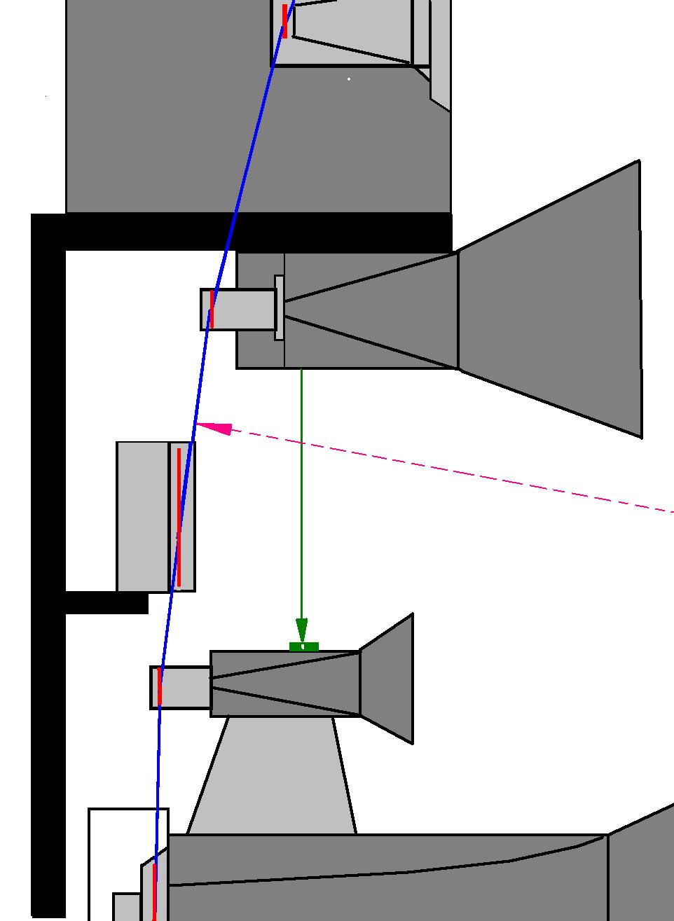

Re: Come miglioro la scena?
Inviato: 25 mag 2011, 12:41
da superpenna
posto anche le foto della stanza e come sono messe adesso le trombe e tweeter,
distanza esatta tra centro di emissione 3.5 metri,
distanza da diffusori e divano 3 metri(dove mi piacerebbe avere la massima scena)
distanza dove adesso c'è la scena migliore 5.5 metri dalle casse
se ho capito bene le trombe le devo alzare come ho fatto nella prima foto?
Ha, le attenuazioni pultroppo sono quai tutte chiuse per bilanciare con il woofer

superpenna ha scritto:posto anche le foto della stanza e come sono messe adesso le trombe e tweeter,
forse hai il tweeter in ombra, sembrerebbe coperto dalla tromba nel punto di ascolto. prova ad alzarlo. io sto pensando ad uno stand per supportare i driver/trombe separandoli ed allontandali in verticale sul cassone.
se provassi a biamplificare (quindi 2" e tweeter senza xover ed attenuazioni minime) rimarresti molto, molto piacevolemente sorpreso. togliere 10dB alle trombe e' una mortificazione.

da stereosound
E' vero...così il tweeter sta molto male...sulla base della tromba del mid , in quanto si creano numerose riflessioni e diffrazioni tali da creare una nuvola di interferenze alle frequenze interessate dal componente. La cosa migliore è sollevarlo di qualche cm e di mettere al contempo una tappetino sulla zona superiore della tromba per tutta la sua forma che sia piuttosto assorbente...se il taglio è intorno ai 5khz la distanza dai centri acustici non dovrebbe superare i 7cm ...

Superpenna, sì intendevo proprio alzare la tromba con dei libri di prova, però questa cosa vale molto di più se riesci ad orientare le casse sul divano.
Metti del fonoassorbente su quella faccia della tromba, povero tweeter.... :)
sembra che il mobile delle elettroniche sia modulare, puoi eliminare un pezzo ? è enorme!
ti confermo che girando le casse non avrai problemi con lo schermo di proiezione (sono messo uguale, e si vede benissimo se stai nel cono del proiettore!)

il tweeter se lo metto molto più avanti sopra la bocca della tromba ,può andare meglio
o c'è troppa lontananza dall'emissione del driver?
In caso va bene dov'è ora, metterò del feltro sulla tromba.

questo schema puo' esserti utile: nota come i driver siano tutti 'visibili' e la distribuzione assiale per minimizzare gli errori di allineamento temporale. sono tutti in asse sulla verticale.

Vediamo cosa non ho capito io...o meglio cosa non ho capito.
Se la frequenza di taglio è (come mi sembra sia stato detto) attorno a 5.000Hz significa che la lunghezza d'onda all'incrocio è circa 6 cm. Ma allora non sono di nuovo allineato (con n periodi avanti) se lo muovo avanti di 12, 18, 24,....cm? E ovviamente sono sfasato se lo muovo di 3, 9, 15, 21, 27,....?
Arrotonamenti a parte ovviamente.
E poi non ho considerato le rotazioni del filtro.....
E inoltre, va bene che la distanza dal punto di ascolto non cambia se lo alzo invece che avanzarlo, ma solo sull'asse tra le due casse. Se mi sposto nella stanza, ad esempio perchè mi alzo in piedi, torno a compromettere l'allineamento.
Sbaglio qualcosa?

3) In un altra discussione si era parlato dell'opportunità di mantenre i centri di emissione dei tre AP sullo stesso piano (o alla stessa distanza dall'ascoltatore). Nel sistema di Marco questo era stato fatto sacrificando la "visibilità" del tweeter, che in pratica veniva totalmente oscurato dalle trombe ripsetto al punto di ascolto. Lo abbiamo prima messo di lato (molto di lato, su un altro mobile) e poi sul bordo della tromba (qualcuno ha delle immagini?), quindi spostato in avanti di almeno mezzo metro rispetto al driver dei medi. Molto, molto meglio. Probabilmente migliorare la messa "in fase" aiuta ulteriormente, ma mi è sembrato un problema di secondo ordine.
Ho trovato molto utile anche girare le trombe verso il divano e sollevare leggermente il driver inclinando l'asse orizzontale verso il divano (un libro sotto al driver). Da ultimo mi è sembrato estremamente migliorativo girare gli onken con il frontale perpendicolare rispetto alla posizione di ascolto. Se me lo avessero chiesto prima non gli avrei dato particolare importanza, ma invece, anche con woofer tagliati così in basso tenere tutti i componenti in asse ha avuto effetti sorprendenti. Con buona pace della moglie di marco che dovrà imparare a convive con l'idea di segare un pezzo del mobile del salotto. Io avevo proposto la costruzione di due onken a base trapezoidale con il frontale già inclinato correttamente. Ma pare (in effetti) che sia meno costoso e meno faticoso ridurre il mobile centrale di una ventina di centimetri.

ho da qualche giorno costruito dei "supporti" per inclinare le trombe,
nulla di tecnologico ma si amalgamano meglio con i diffusori rispetto ai libri sotto il driver ,
magari domani metto delle foto.
Devo dire che con le trombe inclinate verso il basso
la scena stando sul divano non è proprio malaccio anche lasciando i diffusori paralleli tra loro,

stereosound ha scritto:
kreisky ha scritto:
Il feltro lo proverò, domanda: c'è però da aspettarsi un calo della risposta a partire dalla frequenza del baffle step, circa 600hz (?)
No! per quale ragione ci dovrebbe essere un calo della risposta !? E' vero che il baffle si comporta come una sorta di specchio acustico a quelle frequenze la cui lunghezza d'onda è inferiore alla larghezza dello stesso(grosso modo a partire dai 1400hz se si considera ad occhio la larghezza del pannello del baffle intorno ai 25 cm)...ma la quantità di energia riflessa è tale che è in pratica quasi trascurabile rispetto a quella diretta emessa dai trasduttori. Quel quasi trascurabile comporta in effetti una minima quantità di energia riflessa che va eliminata e che contribuisce ad interferire con la diretta a discapito della nitidezza e della messa a fuoco(in effetti crea un alone che va disvelato dati tempi di sfasamento/ritardo brevissimi ma perfettamente pecepibili).
Potresti fare anche una imbottitura dei baffles con spugna di poliuretano non troppo sottile(3-4 cm) rivestita di stoffa acusticamente trasparente smontando però gli altoparlanti e rimettendoli dopo aver foderato il frontale,in modo che gli stessi componenti,a rimontaggio ultimato, risultino praticamente affondati nella spugna.
Dopo questo eventuale lavoro, solo se strettamente necessario,si potrebbe ridurre di poco l'eventuale attenuazione sui tweeters!
... ho provato stasera a mettere dei cascami di lana sul frontale sopratutto intorno al tweeter e in effetti il risultato non è male. Ho misurato la risposta e il tw è calato in modo più o meno uniforme di 1,5db, l'attenuazione è sensibile ma c'è da dire che lana è spessa quasi 2cm e che con il feltro sarà minore. Se uno riesce a fare un lavoro esteticamente accettabile non mi pare male come idea :)
Ho provato ad alzare i diffusori come a detto Unixman e la scena si alza però per avere un risultato evidente devo alzare il diffusore di almeno 5cm e la risposta in asse diventa bruttina. Ho fatto un paio di misure e ho visto che se alzo di soli 2,5cm ottengo una migliore allo stesso tempo una dispersione verticale e una risposta in asse non troppo tormentata.
Però ho già costruito il piedistallo e una modifica del genere diventa assai difficoltosa... non so se la farò :?:
PS: c'è stato un leggero e non voluto crossposting in quanto sul forum di Audioreview è nata una discussione propio sull'altezza della scena e sulla fase negativa... e mi ci sono infilato.
PSS: mi piacciono molto i lavori in legno e le trombe sopra sono bellissime :o
Basta inclinare il diffusore all'indietro di pochi gradi (5-10° al massimo)...tenendo presente l'ottimale zona di ascolto.

kreisky ha scritto:sì, infatti credo che adesso siano inclinate di circa 10°. magari metto una punta più lunga davanti e dietro due più corte.
Come le vedete delle semisfere in legno al posto delle punte ? anche se temo che la realizzazione a mano sia un pò difficile.
Oggi ho preso il feltro, è molto fine, però voglio provare un pò l'effetto che fa.
Senza spendere troppo puoi usare delle palline matte tagliate o dei supporti in gomma a semisfera...delle punte fatte in casa...
Lo spessore del feltro dovrebbe essere almeno da 3mm...

... per curiosità, due misure con e senza feltro (3-4mm).
Nella prima si vede la differenza con e senza feltro messo nella parte bassa, sotto il woofer.
Nella seconda con e senza feltro messo nella parte alta, intorno al tweeter. E' abbastanza evidente il cambiamento.
Inviato: 27 giu 2011, 20:51
da stereosound
E' evidente che il feltro ha una maggiore utilità intorno al Tw anche se la curva perde in media 1 dB di pressione dovuta all'assorbimento di una buona parte delle riflessioni sul baffle. La differenza strumentale sulla risposta però non dice nulla su una migliore intelligibilità che l'introduzione del feltro comporta...questa valutazione può essere solo fatta a livello di sintesi percettiva...Se ti può interessare potresti ridurre l'attenuazione dello stesso di almeno 1dB per riportare l'emissione nelle stesse condizioni di partenza con il vantaggio di una migliore pulizia globale(dovuta alla presenza del feltro).
Ci sono varie altre possibili prove interessanti da eseguire ...potresti inserire due bande verticali larghe qualche cm di feltro più spesso posizionate nella zona interna vicino ai tw in modo speculare così da mettere maggiormente a fuoco la zona centrale di ascolto.
Curiosità...la misura è stata fatta ad 1 metro di distanza dal diffusore ma non in asse al tw?

sì, il cambiamento c'è poi non vuol dire che sia per forza un miglioramento ma mi fido della vostra esperienza :wink: Devo ammettere che alla fine l'estetica giocherà un suo ruolo quindi se riesco a fare qualcosa di pulito lo tengo altrimenti attenuo il tw in altro modo. Il filtro è in fieri.
La misura è in asse al tw a 1m, ovviamente la scala db è relativa, non ho settato bene il programma per misurare i livelli assoluti.
