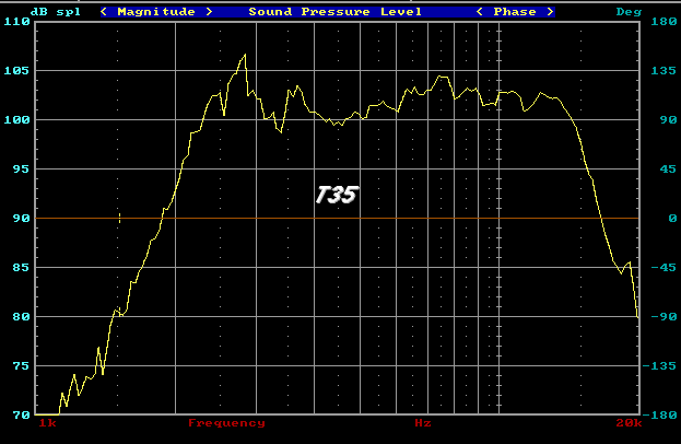

il crossover essendo 2 vie devo mettere un filtro per il tweeter giusto?

550Hz 18dB/oct ed un cap per il tweeter (forse da attenuare?). Mi pare che i 375 arrivino a 10khz quindi regolati di conseguenza.

Il B10 può tagliare a 450 o 700 quale credi sia meglio?
Mi sapresti consigliare dove prendere un filtro molto valido?
Come attenuatore ci vorrebbero i fostex (come quelli di Mario) o si può spendere meno
con il medesimo risultato?

700Hz. il 375 non credo scenda molto in basso. non ricordo di aver mai visto la risposta in freq del 375 cmq c'e' quella dei figli 2440 e 2441. il T35 non mi pare che salga molto, forse dovrei pensare a qualcosa di diverso
