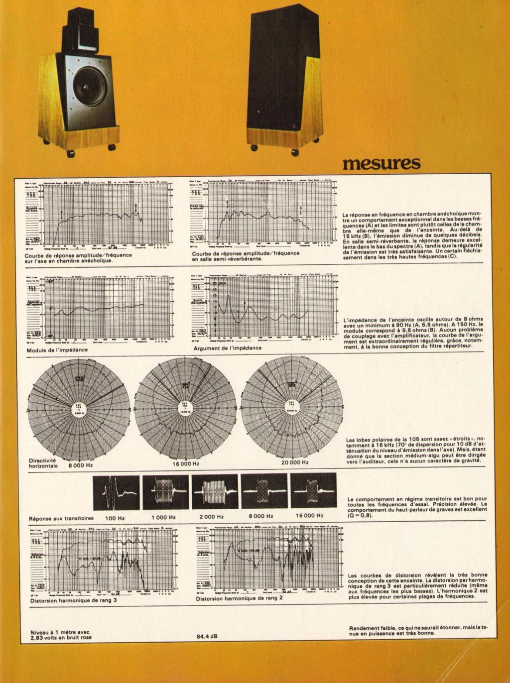

come al solito, nulla di veramente nuovo, sembra di vedere il modulo di un vecchio diffusore KEFUnixMan ha scritto:http://www.customanalogue.com/tlcl_speaker.htm
nell'esempio il 107/2, mi pare che il 107 originale mostrasse una impedenza praticamente resistiva su tutto lo spettro
anche la vecchia 105 non scherzava
http://img23.xooimage.com/files/b/8/e/k ... 961c45.jpg

si, sicuramente nulla di rivoluzionario... però il risultato (almeno sulla carta) è veramente notevole!
(e, almeno da questo punto di vista, enormemente migliore di quelle KEF...).
