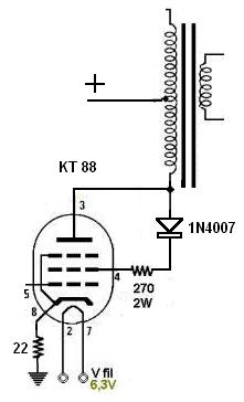

La corrente di griglia a riposo è 3,5 milliampere, sufficiente a far condurre il diodo e destinata a crescere alla max potenza.
Nonostante il mio arrugginito inglese spero di aver compreso la preziosa e completa documentazione, e ho appena provato la modifica, il cui risultato mi sembra interessante sulla realtà del suono. Se qualcuno ha provato questo circuito o ha proposte di miglioramento sul circuito in genere per favore si faccia avanti.

Grazie per gli articoli, l'autore di quelli indicati da MBaudino è pure disponibile, ecco la copia della email:
Arnaldo wrote:
I speak english very little.Your circuit that insert diode on grid at pentode pseudotriode is much interesting.
Thank you.
Is correct this appication? (see attached)
Yes, what you have drawn is correct.
To test the difference in sound between standard and diode arrangements just clip a short piece of wire across the diode to short it out of the circuit.
You may need to increase the Control Grid bias. You can check the Cathode current by measuring the DC voltage across the 22 ohm resistor and calculating the current.
Thank you for Your WorkRegardsArnaldoItaly
Good luck with your project.
Please let me know how it sounds to you.
Warm Regards,
Dennis

Dunque la questione è quella di mantenere una stabile differenza di potenziale tra G2 e anodo, dal punto di vista DC, ma contemporaneamente offrire un percorso a bassissima impedenza tra G2 e anodo dal punto di vista AC. Però altrove nell'articolo è sottolineata l'importanza di "rendere difficile" il transito nella G2 agli elettroni: si suggerisce di usare una resistenza in serie alla G2 di almeno la metà del carico presentato alla placca, che è molto di più della solita 100ohm che siamo abituati a vedere.
Quindi? Perdonate le domande un po' ignoranti
Altra questione: cosa ne pensate dell'operazione a screen drive, e se è vantaggiosa dal punto di vista sonico implementarla magari su piccoli tubi come le EL84, che non richiedono nemmeno un driver mostruoso anche a screen drive. Dovremmo avere pure più potenza che col "tradizionale" collegamento a triodo, no? E maggiore linearità. Non vi nascondo che sto raccogliendo idee per avviare la sperimentazione su un finale con le EL84 in PP.
Grazie a chi vorrà rispondermi
Aloia nell' MSB utilizzava una EL34 a pseudotriodo in cui fra G2 ed anodo era inserita una resistenza da 18K, variando la quale per altro variava la cancellazione armonica sulle finali.[... Però altrove nell'articolo è sottolineata l'importanza di "rendere difficile" il transito nella G2 agli elettroni: si suggerisce di usare una resistenza in serie alla G2 di almeno la metà del carico presentato alla placca, che è molto di più della solita 100ohm che siamo abituati a vedere.
Originariamente inviato da Giaime - 25/03/2006 : 23:15:34
Non ho mai capito il perchè della scelta di un valore così alto, quando normamente si usano R di basso valore. Ovviamente se Aloia fà così, un motivo c'è sicuramente, ed il link citato va apparentemente nella stessa direzione. Qualche parere o chiarimento in merito?
Dal link http://www.t-linespeakers.org/tubes/triode-trick.html:
In tal senso l'uso di diodi e zener è solo un'evoluzione di questa mia idea, fatta in maniera tale da droppare una tensione costante in ogni caso. Ma se è bypassata dal punto di vista AC questa rete, che importanza ha usare degli Zener? Una resistenza basterebbe se, appunto, stiamo parlando solo di DC.
Ok... questo mi è chiaro. Ma non basta appunto usare una resistenza e bypassarla con un condensatore? Non è la stessa cosa? Tanto così la resistenza droppa solo la tensione dovuta alla corrente in stato di quiete, quindi una tensione fissa. Dal punto di vista AC invece g2 e anodo sarebbero praticamente in corto... o no?Basically, this is just a method of "level shifting" the screen to a lower DC potential than the plate and doing so thru a network with *very* low Z at audio frequencies.
