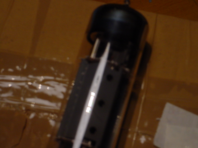

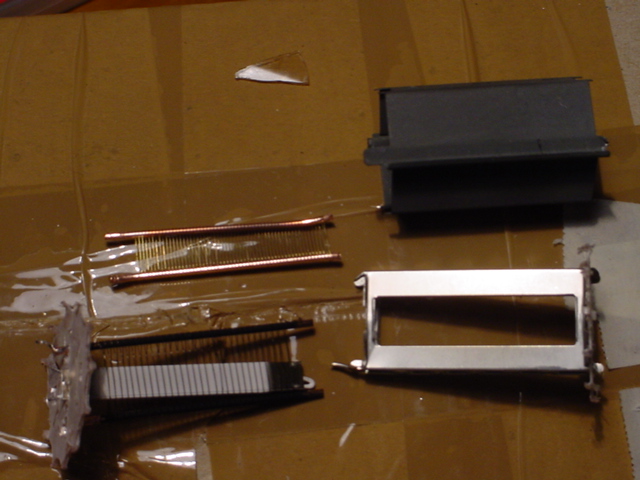

mi scuso per la scarsa qualità:
dalle pessime foto si evince che:
-il tubo ha il bulbo stretto
-il tubo NON è un pentodo

Caro Mario,...
non metto in dubbio le tue fonti.
Le mie erano di un ex progettista Ei che probabilmente mi ha raccontato un sacco di balle.
Secondo lui Ei produceva le EL34 per Telefunken ed erano dei veri pentodi...

Non c'è problema. Era, per me una storia antica. Vado a memoria ma questi benedetti tubi (uno di questi l'ho rotto per farvi vedere cosa vendono ) li avevo comprati dall'audiac concept a Milano nel 1990. Equipaggiavano il famoso kit Cochet al-2 .
Se i francesi ritenevano giusto utilizzare un pentodo, perchè si mette a corredo del kit un tetrodo a fascio?
