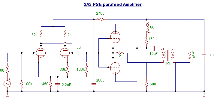

esempietto
Immagine Allegato: paraf1.GIF ( 4161bytes )
