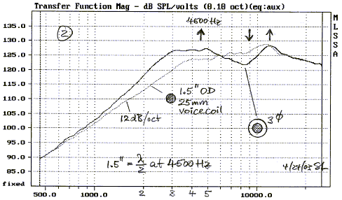

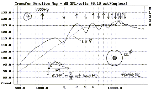

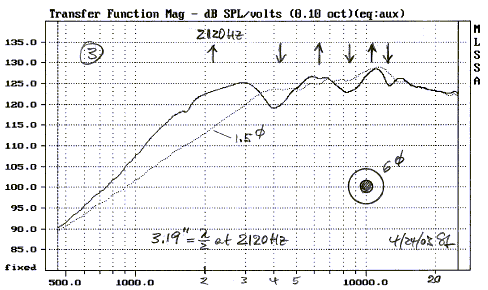

In linea di massima i "problemi" inerenti il pannello sono 3
1-La cosiddetta Baffle Step Diffraction, cioè il "gradino" dovuto alla transizione della radiazione da semispazio a spazio intero
http://www.t-linespeakers.org/tech/baff ... index.html
http://sound.westhost.com/bafflestep.htm
http://www.tolvan.com/edge/help.htm
2-Le diffrazioni al bordo del pannello, che se è tondo ed equidistante dalla sorgente fa i danni maggiori
http://www.linkwitzlab.com/diffraction.htm
http://www.speakerdesign.net/understand.html
http://www.pvconsultants.com/audio/diff ... oadbds.htm
3-La radiazione del pannello stesso, che è in pratica anche la summa dei primi due, cioè la cosiddetta impedenza di radiazione del pannello, legata alle sue risonanze e al carico che offre alla sorgente oltre che alle dimensioni, è questo il caso del materiale assorbente posto intorno agli altoparlanti ed è stata l'oggetto di uno studio apparso sul JAES un paio di anni fa, ove si usavano microcavità antirisonanti per azzerare l'impedenza di radiazione, perlomeno nel range di frequenze interessate dai risuonatori

il tutto è però ovviamente legato anche alle dispersioni delle sorgenti, cioè all'energia che viene propagata lungo l'asse del pannello, purtroppo a livello teorico si ragiona sempre con il pistone piano mentre la complessità di una cupola o di un particolare profilo può introdurre notevoli differenze

E' abbastanza difficile separare il pannello dal driver, nel senso che il calcolo teorico è effettuato su un segnale a potenza costante, mentre la risposta di un altoparlante è caratterizzato da una serie di irregolarità dovute a microrisonanze delle cavità del gruppo magnetico o a breakup della membrana, per cui è sempre buona cosa misurare l'altoparlante su un pannello molto grande per eliminare le diffrazioni e poi cercare la posizione sul pannello di dimensioni finite per cercare una risposta lineare dovuta a diffrazioni complementari.
