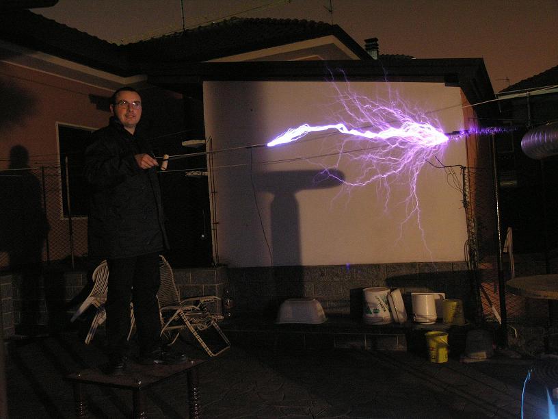

Hola All!
La cosa piu' strana e' che io sono bravissimo a dispensare consigli circa la
sicurezza elettrica ( lo faccio spesso in altatensione ) ma poi sono il primo
a fare il contrario!
Si noti che, se per la prima foto avevo i piedi a terra e sfruttavo
spudoratamente l' effetto pelle dovuto all' alta frequenza per NON farmi
passare la corrente negli organi interni, nella seconda foto perlomeno
reggevo una bacchetta isolante con punta metallica connessa a massa
e stavo con i piedi sopra ad un tavolino con 4 isolatori in ceramica come
gambe, il mio corpo NON era interessato al passaggio della corrente!
Albert Einstein
www.altatensione.tk
Albert Einstein
www.altatensione.tk

- Messaggi: 10611
Mi ricordi un mio amico che scariva i condensatori con un cacciavite (tenedosi a debita distanza e con la faccia girata dall'altra parte)!

E' una 833 quella o una di quelle della serie GMXX?

Codice: Seleziona tutto
a fare il contrario!Bell'effetto comunque.
