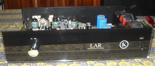

Non riesco proprio a resistere.
Devo aprire gli apparati dopo l'ascolto.
Oggi è toccato ad un LAR.
Il terzo "oggetto" di casa Klimo (dopo il Beltaine ed il Merlino).
Trattasi di un PRE phono MM/MC.
L'esemplare aperto monta 4 valvole E88CC (AEG) e 2 valvole ECC81 (marcate KLIMO/NATIONAL).
Come al solito noto una massiccia presenza di componenti italici.

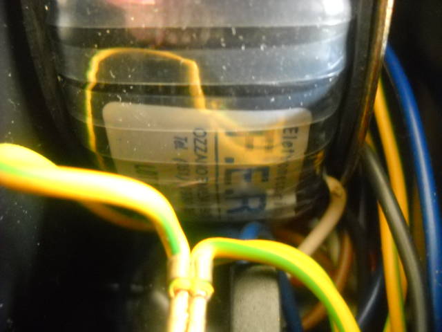

I due trasformatori, per esempio:

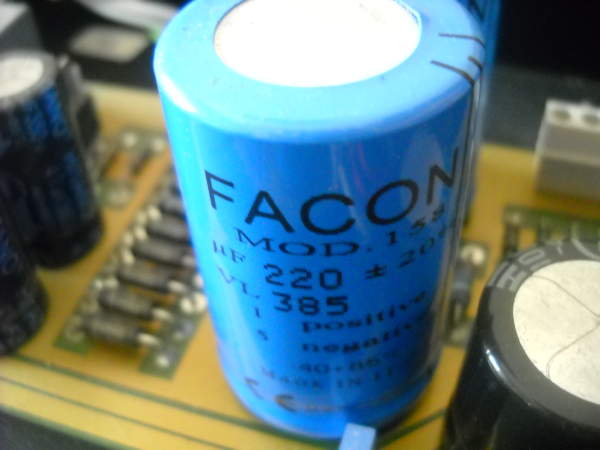

Gli elettrolitici:

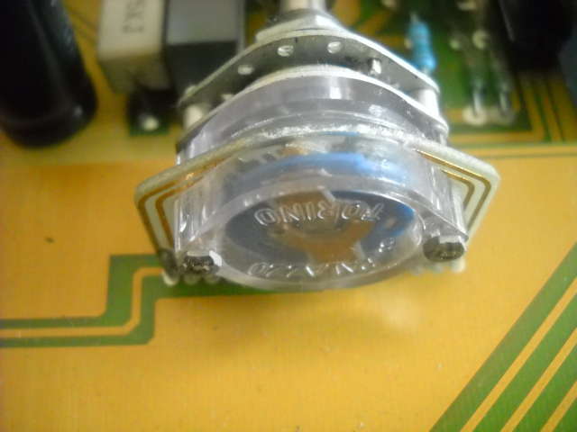

ed il commutatore:

Oggi il proprietario del LAR mi ha telefonato (chiedendo consiglio) perchè l'apparato si è messo improvvisamente a "soffiare" in modo vistoso, sul canale destro.
Ho aperto l'apparato ed ho notato qualcosa di diverso rispetto alla foto qui postata.
Un paio di mesi addietro il proprietario ha deciso di sostituire le ECC81 con delle Mullard CV4024.
Con somma soddisfazione a livello sonico.
La prima cosa che ho pensato di fare (ancor prima di iniziare a fare misure sui circuiti) è stata quella di rimettere le ECC81 originali.
Ed ho avuto ragione, perchè il soffio è sparito.

Oh, di tutta la roba che c'è dentro, Palazzo è proprio uno dei migliori commutatori sul mercato.

plovati ha scritto:Oh, di tutta la roba che c'è dentro, Palazzo è proprio uno dei migliori commutatori sul mercato.
io l'ho pure conosciuto il sig. palazzo. mi hanno assemblato il commutatore in diretta
come lo vuole? quante posizioni? tak, tak, taaaak ... eccolo qua :o :wink:

...Il grande klimo con il commuttore palazzo!
Evidentemente tu non hai mai conosciuto il Sig. Palazzo ! (a parte che i commutatori Palazzo erano in molti grandi apparecchi degli anni '70 e '80).

non era certo riferito alla qualità... ho sottomano un catalogo digitex di metà degli anni 90, e scorrendolo ho trovato i prezzi. Nella voce commutatori i palazzo erano i più economici (senza nulla togliere alla qualità). Gli elma ed i feme erano i più costosi. Commutatore ELMA 1x24 posizioni 90.000+39.000 lire per il kit resistenze, che moltiplicato per due erano davvero una bella cifra. Il palazzo costava un decimo o poco più, a me che non sono un'azienda.
Ma da un costruttore super blasonato come Klimo... suvvia! I grandi "guru", i geni dello ying e dello yang quando parlano (e parlavano) di questi costruttori si prostravano in ginocchio in ovazione, alla voce componentista erano uno spettacolo leggere gli elogi sperticati (a parer loro) di quello che c'era dentro! "Un trasformatore che non sfigurerebbe in un finale" "Batterie di condensatori che sembrano una piccola centrale elettrica" :lol: E via dicendo. E poi trovi un commutatore (ottimo per carità) che io pagavo alla digitex una decina di mila lire...
