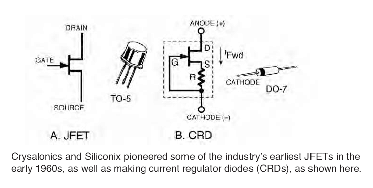

Per una particolare applicazione, che prevede in origine questo:
http://ph.farnell.com/vishay-siliconix/ ... dp/1310749
da mettere sotto i catodi dei tubi di segnale (12BZ7) -30VDC, 2ma , ho bisogno di consiglio su qualche equivalente di attuale produzione, e di piú facile reperibilitá.
Oppure sapere se si possono rimpiazzare con i famosi led, dello stesso pregiato marchio.
questi sono componenti di origine Siliconix che non hanno equivalenti... potresti valutare di usare un fet con trimmer o meglio un mosfet depletion tipo LND150.
Jorge una curiosità il tuo schema prevede un alimentatore con il negativo di katodo?
Si, al culodel Siliconix li si attacca una supply di -30VDC...
C'e una rimanenza, pero vendono il lotto di 200 pezzi... Che me ne faccio?
LND150 o fet + trimmerForse si puo rimpiazzare quel CCS ante literam con un piú moderno CVS..
Grazie mille, faró cosí (spero quelli della NYTM, non indettino una fatwa per questa eresía)

Giá preso, da Mouser. Grazie mille.Un componente che potrebbe fare al caso tuo e pare reperibile 1N5305 scovato per caso![]()
