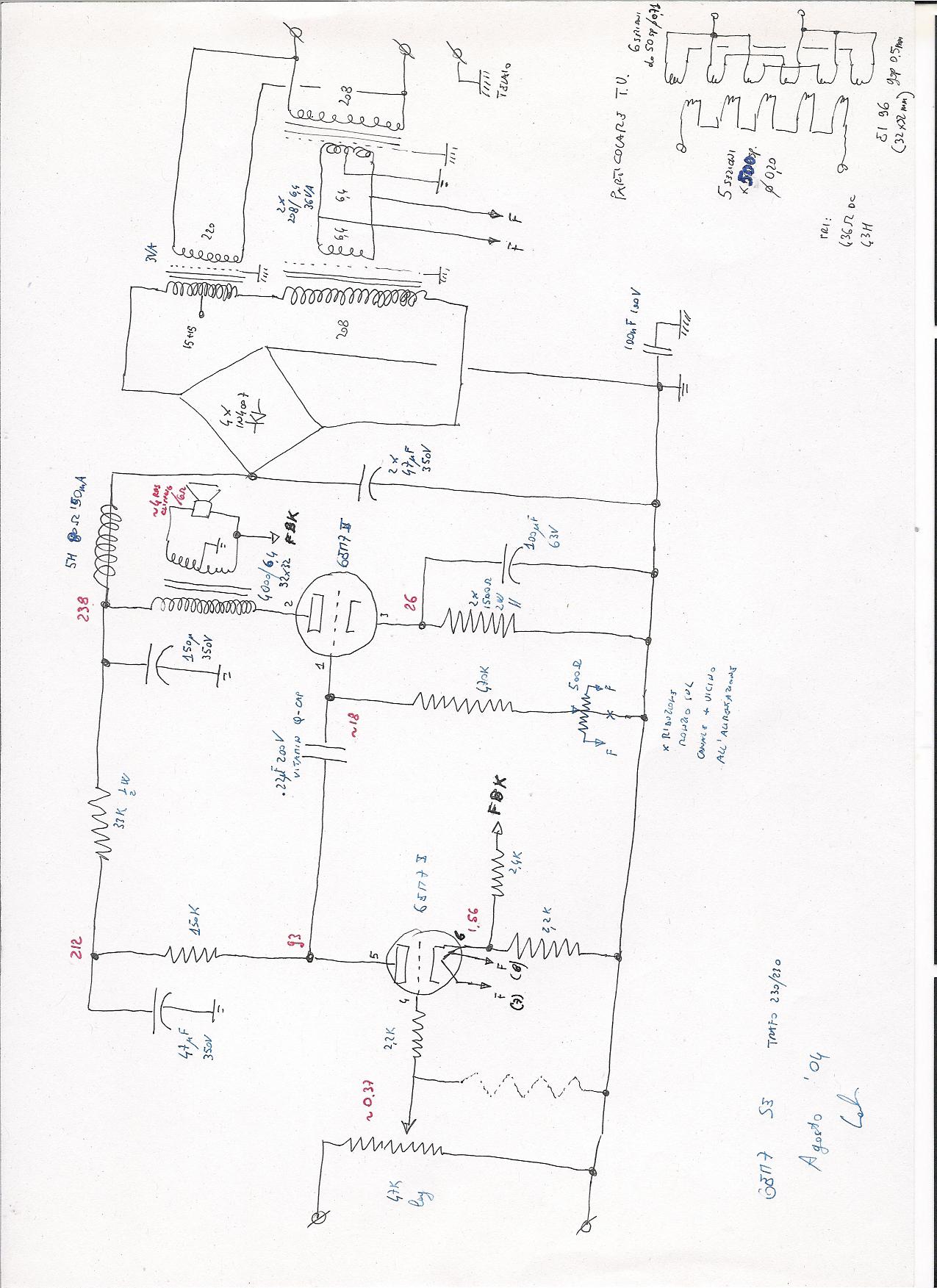

Questo è lo schema che uso adesso. Non è assolutamente detto che sia il migliore.
Utilizza la retroazione globale e quindi necessita di un trasformatore di uscita con un maggior sezionamento. L'induttanza primaria è elevata perchè si utilizza un nucleo molto più grande (quello che avevo per la 2a3). Non so calcolare il tasso di retroazione.
C'è anche su un canale un sistema di riduzione del ronzio che non riuscivo ad eliminare del tutto. I componenti sono al 80% di recupero e il telaio è di lamiera.
I trasformatori di uscita mi sono costati un trasformatorista (dopo questi non ne ha più voluto sapere) e a riprogettarli ora, con il SW di Ivo, mi limiterei a 7 sezioni.

Considerando il panorama commerciale, l'audiofilo furbo , dovrebbe davvero pensarci. Ascoltato a casa mia con un sistema da 100dB minimi , era assolutamente gradevole. Vale molto ma molto di più di quello che costa.
E' senz'altro un grande inizio. Con molti di noi potrebbe convivere a lungo.
Permette di investire risorse dove serve .... in altoparlanti SERI ad alta efficienza, driver a compressione, ecc.ecc. e, soprattutto in dischi.
