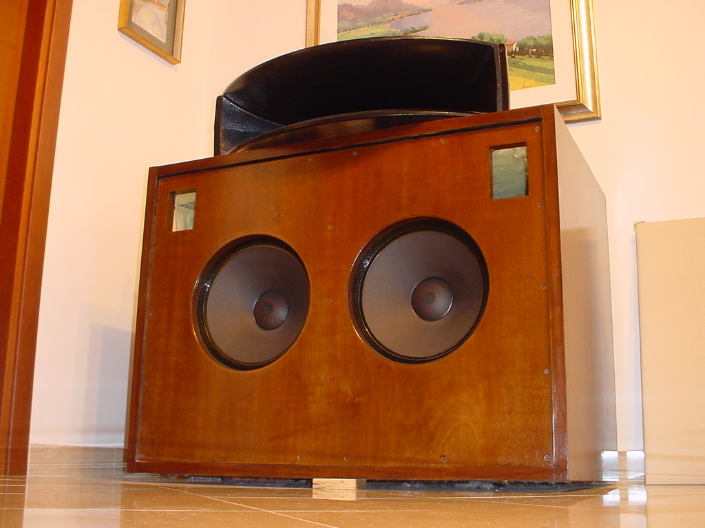

Nullo, in teoria le cose stanno come dici. Ma con un onken singolo, che scende più in basso del W, non hai problemi nè di pedali, nè di pianoforti. (al limite questo problema lo ha l'ambiente..... comunque anche l'onken W riesce in questa magia). Non è che giochi ancora con i volumi piccoli?
Adesso devo finire di sistemare alcune parti elettroniche ed i filtri (devo ancora ordinare le Mundorf!), poi farò qualche tentativo, anche se ho sentito il parere di molti che sono passati dall'Onken al carico alla Imai.
Ho un amico che sta provando il dipolo(!?), eppur si muove lui dice, spero che in una mesata abbia finito, così da poterle ascoltare anch'io.
C'è però chi ha rotto gli indugi ed ha creato un sistema senza compromessi sulla completezza della risposta in frequenza...
