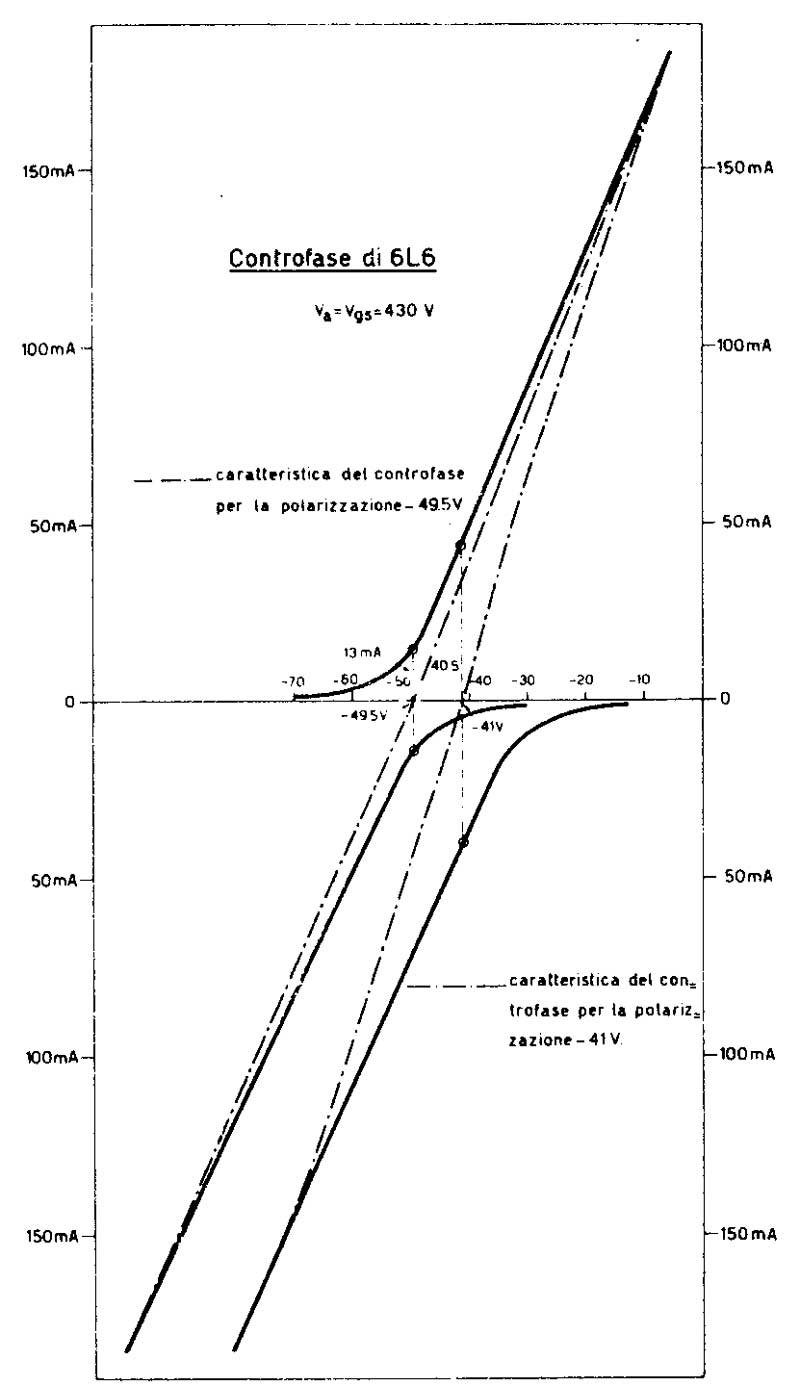

non facciamo confusione. E andiamo per ordine.E che la classe B poi vada "peggio" della classe AB, e questa della classe A, specie usando tetrodi come 6550 e similari, è tutto ancora da dimostrare (sul campo).
Che "la classe B poi vada "peggio" della classe AB, e questa della classe A" (*) e` un dato di fatto inconfutabile, di natura squisitamente tecnica, su cui c'e` poco da discutere. E per altro penso che sia stato ampiamente dimostrato anche "sul campo"...
Al max si puo` discutere se un P-P in classe A sia migliore di un SET (necessariamente ed inevitabilmente in pura classe A), ma questo e` un altro discorso.
Certamente ci sono molti ampli in classe AB (e perfino con tetrodi o pentodi in UL) che suonano piu` che dignitosamente. Ne ho sentiti diversi. Cosi` come altrettanto certamente esistono ampli in classe A (ed anche SET) che suonano male o perfino malissimo. E ne ho sentiti parecchi anche di questi...
Questo pero` non vuol certo dire che un P-P in classe AB sia migliore di uno in classe A (o di un SET).
Naturalmente il tutto a parita` delle altre condizioni.
Se poi tu volevi intendere che un P-P di 2A3 in classe AB magra "tirato" per la massima potenza possa essere meglio di un P-P in classe A di 6550... non saprei che dire, confrontare le mele con le pere non ha molto senso. Almeno non sulla carta. Al piu` puoi confrontare due ampli finiti all'ascolto e decidere quale ti piace di piu`, ma questo comuqnue non ti dice niente sui meriti relativi delle rispettive scelte progettuali. Al max ti puo` dire che le 2A3 suonano meglio delle 6550 perfino nelle condizioni piu` sfavorevoli che si possa immaginare...
Quello che invece sostenevo e sostengo (e ti sfido a provarmi il contrario) e` che un PP di 2A3 in classe AB magra "tirato" per la massima potenza va` sicuramente peggio di un PP di 2A3 in classe A "pura" ottimizzato pensando soltanto alla massima qualita`.
(e se vuoi anche che, con ogni probabilita`, a parita` delle altre condizioni questo va` peggio di un SET ben fatto. Ma questa e` una opinione personale...).
BTW: per l'esattezza, ampli in classe B "pura" non esistono. Almeno non in campo audio. La distorsione di incrocio sarebbe talmente alta che nessun tasso di NFB sarebbe sufficente a renderli ascoltabili (neanche se si trattasse di un solid-state con un 100io di dB di NFB). Di fatto tecnicamente sono TUTTI in classe AB, cambia solo l'entita` della corrente di riposo.
OK, questione di lana caprina. Ovviamente, in pratica tra un classe AB con polarizzazione minima ed un classe B "vero" cambia ben poco. Ma cosi` non e` invece per quanto riguarda i classe A, che di fatto nella maggior parte dei casi in realta` sono in classe AB anche loro! :o
Infatti, perche` un push-pull sia effettivamente un classe A "pura" e` necessario adottare degli accorgimenti specifici per garantire che entrambi i dispositivi siano sempre attivi per tutto l'arco del ciclo, indipendentemente dal pilotaggio e soprattutto dal carico effettivo visto in ogni dato istante.
Garantire che tale condizione sia sempre e comunque rispettata in qualsiasi condizione reale e` cosa alquanto complicata (se non impossibile) da realizzare. Ed a quanto mi e` capitato di vedere un gran numero di progettisti (o sedicenti tali) non si preoccupa neanche di provare a farlo. Cosi` che tipicamente la maggior parte dei push-pull cosiddetti "in classe A" sono in realta` niente altro che dei classe AB "grassi".
(e questo per altro e` uno dei vantaggi dei SET, specie in campo DIY... un SET lavora per forza di cose sempre e solo in classe A, oppure clippa. Il che e` bene per tutta una serie di motivazioni tecniche che hanno a che fare con le distorsioni introdotte dai transienti, la modulazione delle linee di alimentazione, etc, etc...).
Originally posted by UnixMan - 26/03/2009 : 02:58:20
Solo a titolo di es. una coppia di simmetriche e ben suonanti 6L6 connesse a triodo, polarizzata in classe AB a (poniamo) -41v, facilmente esibisce curve caratteristiche (ed in conseguenza IMD e THD) palesemente "inferiori" di quelle della stessa coppia polarizzata in classe B, appena più profondamente (poniamo -49v): forse incautamente ma mi vien da dire che non può essere che quanto mi è sembrato tu adombrassi sia "un dato di fatto inconfutabile" e "di natura squisitamente tecnica" (poi che la tecnica possa non corrispondere all'ascolto può esser un'altra questione, magari meritevole di studio, ma non mi interessa al momento accennarvi).
E questo non lo dico io (che come premesso sono un profano) ma "tecnici" che di tecnica dei tubi termoionici ne capiscono e ne sanno discettare (come il prof. Dia dell'Università di Ferrara).
Quanto ai 30w da un PP di 2A3, Edinger progettò i suoi PP per andare senza NFB (che strano... ma non troppo: risalgono agli anni in cui il feedback era ancora in fasce in braccio a Black) e, nei casi in cui usò lo NFB, lo fece in tassi (che strano, ancora) moderati, circa una 10ina di dB in tutto (sappiamo che per es. Leak fece cose un po' diverse col suo "Point One"): stiamo parlando di oggetti che con quelle stressatissime (ma non dovrebbe essere il contrario?) 2A3 in controfase esibivano una THD del 2,5% a 30w, con l'IMD (50Hz) pari a 1,7% alla massima potenza e dello 0,2% a 5w: a trovarlo un SET di 2A3 che esibisca valori di THD e IMD comparabili senza NFB.
Studi e risultati comparabili sono stati mostrati pure da J.R. Broskie sul suo blog nel corso del 2007 e 2008, con sistemi in qualche modo simili a quelli di Edinger.
Ripeto, quanto sopra riguarda, e per amor di precisione, solo il cd. punto "squisitamente tecnico", punto che dovrebbe esserti peraltro piuttosto noto, se non chiaro, sin da quando Mauro Penasa scriveva su queste pagine di come un amplificatore a bacarozzi in classe B potesse dare la paga "tecnicamente" a tante altre soluzioni termodinamicamente più "blasonate" ma meno efficienti (a stato solido come invece no), nonostante i tuoi pareri "contrari".
Per le opinioni personali, come dissi scherzando al caro gluca un po' di tempo fa, esse sono come le corna, alla fine ognuno si tiene le proprie, e per questo motivo circa il cd. "suono" di un amplificatore non intendo sbilanciarmi (sarebbe inutile ed inquinerebbe il SNR del thread).
