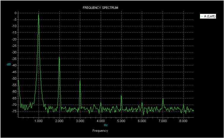

il bilanciamento dinamico sarebbe meglio ottenerlo a livello complessivo.
Avendo l'accoppiamento a trasformatori, non puoi fare moltissimo. devi partire da una selezione ferrea in modo che le due sezioni del push-pull abbiano la medesima amplificazione. Se i tubi amplificano diversamente, potresti solamente provare a giocare con delle resistenze in parallelo sui secondari dell'interstadio per bilanciare il diverso coefficiente d'amplificazione dei tubi .
oppure regolando il segnale alle griglie
Tutto questo, non c'entra, però con il bilanciamento delle correnti.
un esempio di bilanciamento dinamico:
questa immagine evidenzia il comportamento di un pp di 6b4 (simile a un Williamson per la parte di segnale) a 1W in condizioni di totale disequilibrio (ottenuto sregolando la resistenza anodica di una delle due valvole driver)
la seconda immagine evidenzia un diverso comportamento (strumentale) del medesimo amplificatore nelle stesse condizioni. In questo caso c'è un bilanciamento migliore.
Se ci descrivi esattamente il tuo problema, forse riusciamo a darti le risposte che cerchi

Curiosità. Immagino che tu abbia provato le due configurazioni con musica registrata. Nelle condizioni di prova utilizzate, con la musica preferivi il PP sbilanciato ( THD SE-like) o il PP bilanciato?questa immagine evidenzia il comportamento di un pp di 6b4 (simile a un Williamson per la parte di segnale) a 1W in condizioni di totale disequilibrio (ottenuto sregolando la resistenza anodica di una delle due valvole driver)
la seconda immagine evidenzia .....

Veramente, faceva c a g a r e sia in un modo che nell'altroCuriosità. Immagino che tu abbia provato le due configurazioni con musica registrata. Nelle condizioni di prova utilizzate, con la musica preferivi il PP sbilanciato ( THD SE-like) o il PP bilanciato?questa immagine evidenzia il comportamento di un pp di 6b4 (simile a un Williamson per la parte di segnale) a 1W in condizioni di totale disequilibrio (ottenuto sregolando la resistenza anodica di una delle due valvole driver)
