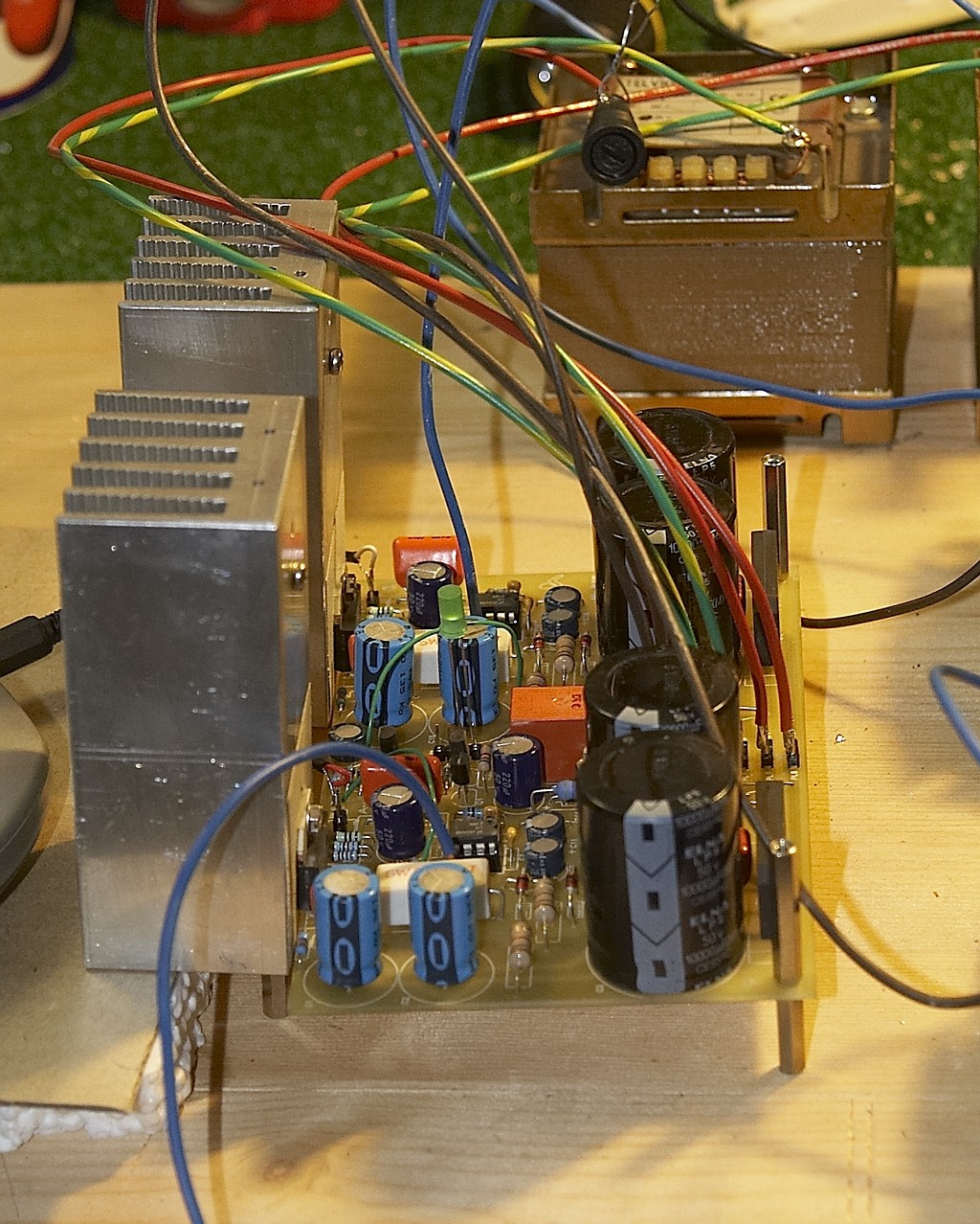

io ho acceso per la prima volta la scorsa settimana la rev.C, fantastico.
l'ampli, se pur senza contenitore, con i cavi di segnale e di alimentazioni "provvisori" ha un grandissimo dettaglio e pulizia del suono, sentendo altri commenti forse ancora di più che la rev.A.
per òa verità la rev.A non l'ho mai ascoltata...
eccolo in azione:
Danilo
eccolo in azione:
Danilo

Danilo ha usato i caps in ingresso da 1uF MKT 386 philips, e casualmente sono lo stesso tipo che uso su i miei protitipi.
Da prove incrociate che feci in passato, sembra che quei caps siano un compromesso eccellente per questo circuito.
Invito tutti a provare questa soluzione economica ma performante...
