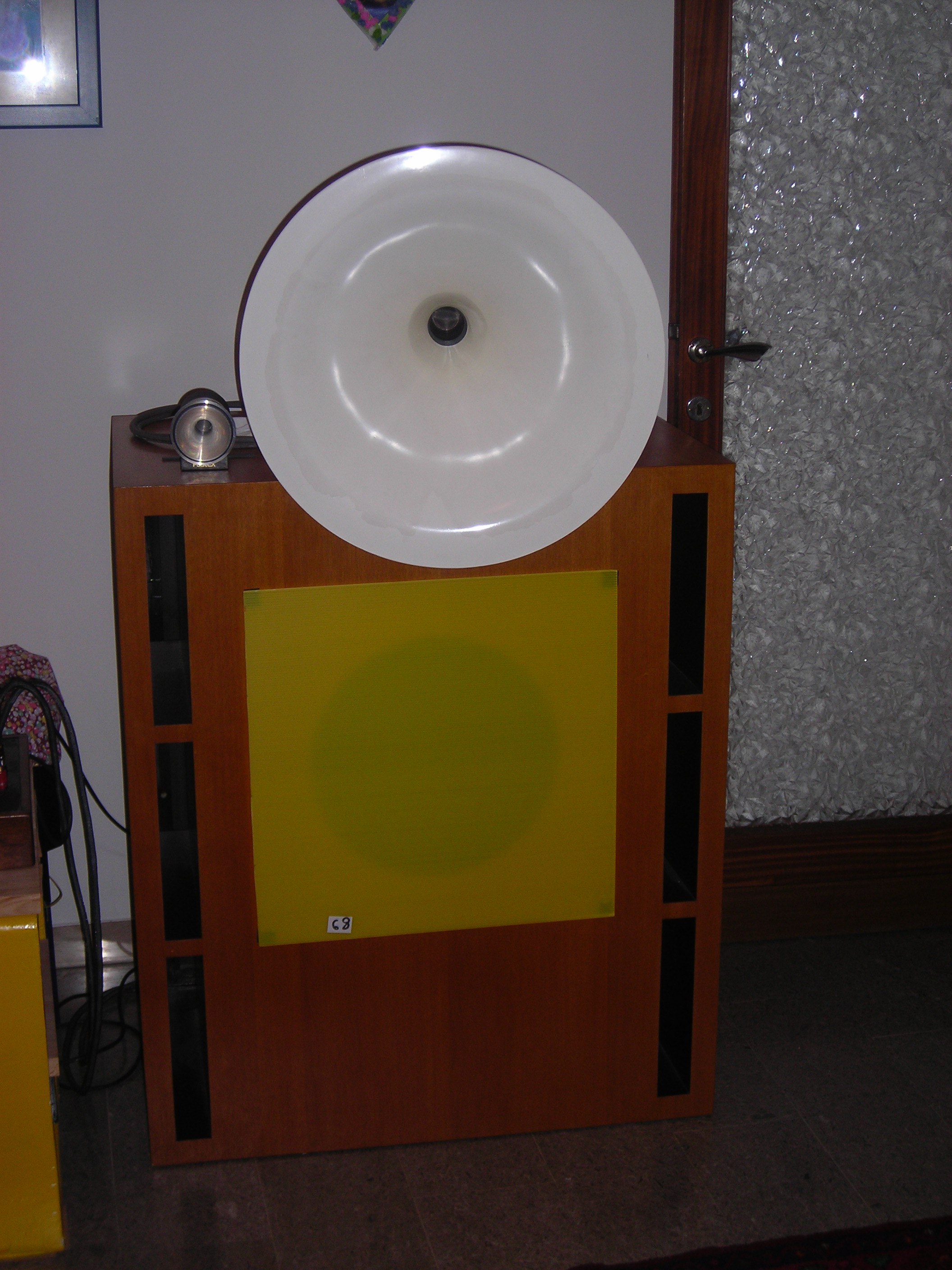

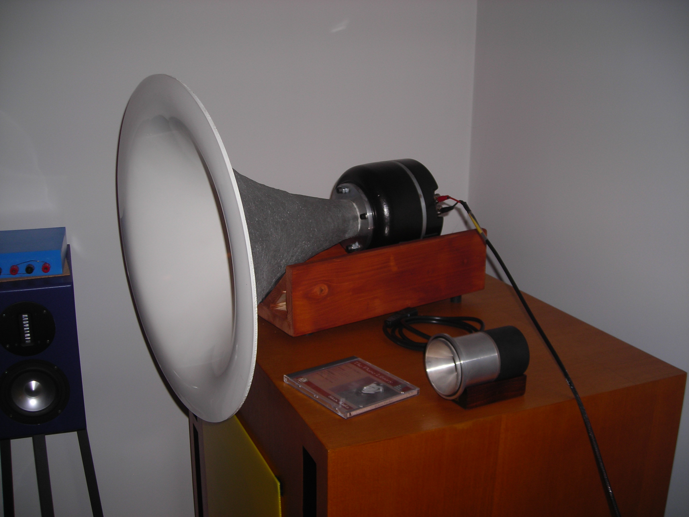

E' giunto il momento … è con orgoglio che vi presento il mio “nuovo” sistema di diffusori.
I più sgamati avranno già capito la provenienza... ma ci sono alcune piccole modifiche.
Dopo esseremi ripreso dalla fatica di portarle in casa (credo di essermi dannegiato una costola e solo ora a distanza di circa un mese il dolore è scomparso del tutto) ho dovuto provvedere ad una protezione under 4 (il quadratone giallo), poi ho fatto i supporti per i driver dei medi (JBL 2441)
e ho deciso di passare ad un cross-over passivo dopo aver provato la soluzione attiva.

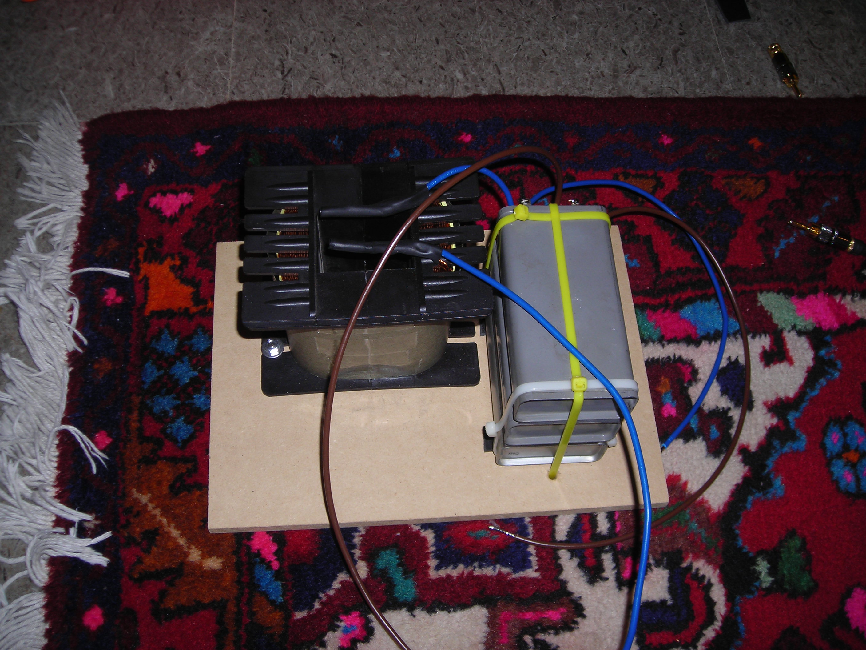

Per quanto riguarda il cross-over mi sono rifatto a quello apparso su SoundPractice (Grazie Mario per la dritta) .
Ho deciso di non utilizzare resistenze per attenuare le vie alte (che oltre al JBL 2441 comprendono un Fostex FT 65H) ma sono riuscito a trovare sulla baia l'attenuatore R100 T ad un prezzo ragionevole.
Per quanto riguarda le bobine , essendo sia l'Altec 416A-16 che il JBL 2441 a 16 ohm , ho dovuto utilizzare quelle da 6.6 mH. Visto che ormai ero in ballo ho deciso di ballare ed in un momento di follia (ero solo in casa) ho chiamato Bartolucci (gentile e disponibile come sempre. Le bobine mi sono arrivate dopo 4 giorni da l'ordine) e ho optato per bobine avvolte in aria. Siccome 6.6mH non sono uno scherzo, volendo restare basso di resistenza alla fine sono venute “bestie” da 3 kg ciascuna....(0.5 ohm)
adesso non mi resta che assemblare il tutto e poi..... (spero che la moglie non mi butti dal terrazzo prima)... vi farò sapere.

L'onken,(per me; ) ) è intramontabile. Non E' facile ma neppure impossibile trovare una sistemazione in casa.
Rimane , (.. parere assolutamente personale) un'ottima soluzione per ascoltare anche a bassissimi volumi qualunque tipo di musica.
Se riuscirai a gestire la sua congenita "opulenza", sarai a posto.

x Gluca: il sistema è stereo, e per il momento rimango convinto che sia un ottimo compromesso... e poi se guardavi bene le due foto sono fatte in due angoli diversi della stanza..e ti garantisco che l'unica cosa di cui sono convinto è di spostare il meno possibile le casse (per il loro peso).
I bobinoni alla fine con spedizione IVA etc etc sono costati 60 Euro l'uno (sono avvolti in trifilare da 1 mm diametro su un rocchetto da trasformatore, come detto l'induttanza è 6.6mH e la resistenza circa 0.5 Ohm). Potresti darmi qualche informazione in più del tuo cross-over ?

Per quanto riguarda il Fostex FT 65H in alto (si trova pochissima documentazione in giro e sarei grato a chiunque se potesse darmi qualche informazione ).. non è che è stato scelto per qualche motivo, diciamo che il sistema l'ho comprato così (e per quello che ho provato sono pienamente soddisfatto), probabilmente P_A_O_L_O potrebbe darti qualche informazione in più.

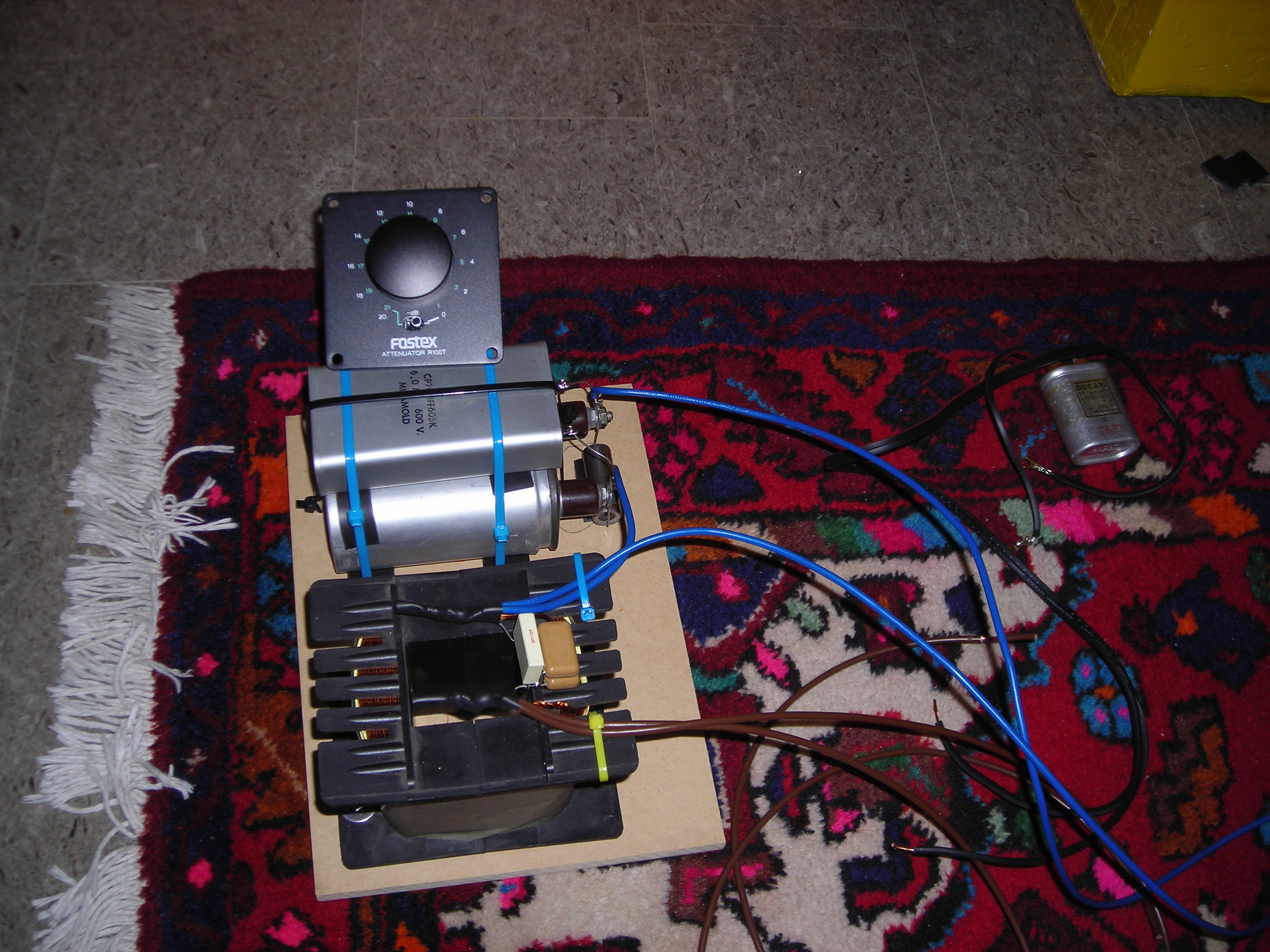

Intanto ho iniziato a lavorare sul cross-over,
la via bassa (passa basso a 12db/oct)
e i medi e gli alti
Uso l'attenuatore fostex per attenuare i medi e gli alti rispetto ai bassi.
Sui medi (da completare ) uso un passa banda a 12db/oct
e anche sugli alti un passa alto da 12db/oct.
Tutti i condensatori sono carta e olio bypassati con condensatori in Teflon sui medi e sugli alti.
Le induttanze sono avvolte in aria.
Ciao Paolo
