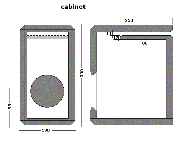

il tweeter non porta alcuna modifica al volume di carico, quindi basta "tappare il buco"...prendendo spunto da uno schema trovato sul sito che mi hai suggerito ho modificato il disegno semplicemente rimovendo la parte tweeter. è una cosa insensata?

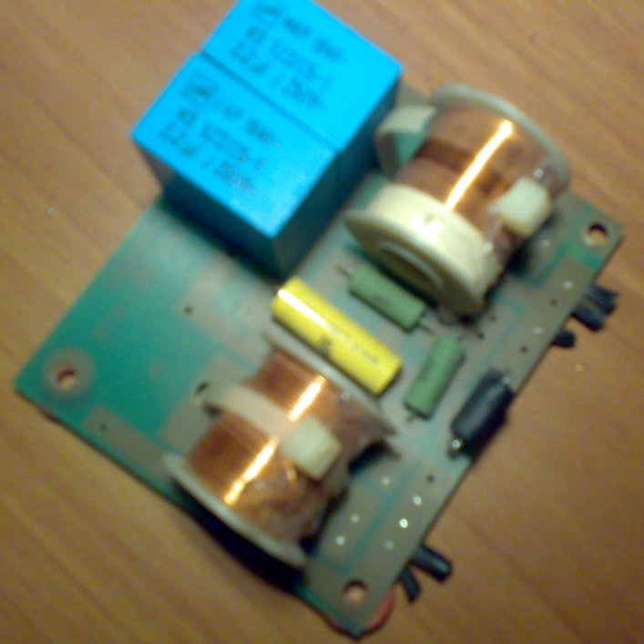

se disegni al volo lo schema è meglio, numera da 1 a 8 le connessioni e segui le tracce sullo stampato, non dovrebbe essere difficileho trovato il crossover della cassa originale (harbeth ls5). quindi sono più intenzionato a montare un tweeter. però nell cross non so come collegare i cavi, me lo potete dire? ho fatto 3 foto. vi prego ditemi anche solo come collegare i cavi al crossover

grazie ma il problema è seguire le tracce, poichè non sono in grado di "decifrare" (passami il termine) lo stampato. non so capire dove devo collegare il woofer, dove il tweeter, e dove far partire i cavi per mandarli alla morsettiera x collegare all'amplise disegni al volo lo schema è meglio, numera da 1 a 8 le connessioni e segui le tracce sullo stampato, non dovrebbe essere difficileho trovato il crossover della cassa originale (harbeth ls5). quindi sono più intenzionato a montare un tweeter. però nell cross non so come collegare i cavi, me lo potete dire? ho fatto 3 foto. vi prego ditemi anche solo come collegare i cavi al crossover

non lo devi decifrare, lo devi solo "sbrogliare" e ridisegnare, dove collegare il tutto lo si capirà alla fine guardando lo schemagrazie ma il problema è seguire le tracce, poichè non sono in grado di "decifrare" (passami il termine) lo stampato. non so capire dove devo collegare il woofer, dove il tweeter, e dove far partire i cavi per mandarli alla morsettiera x collegare all'amplise disegni al volo lo schema è meglio, numera da 1 a 8 le connessioni e segui le tracce sullo stampato, non dovrebbe essere difficileho trovato il crossover della cassa originale (harbeth ls5). quindi sono più intenzionato a montare un tweeter. però nell cross non so come collegare i cavi, me lo potete dire? ho fatto 3 foto. vi prego ditemi anche solo come collegare i cavi al crossover
