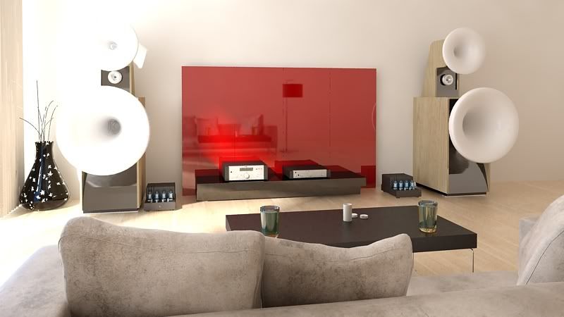

ciao a tutti
vorrei presentare un nuovo proggetto, che forse realizzeró quest'anno :
foto e informazioni su mio forum :
http://www.audiovoice-acoustics.com/for ... 9#post1819
Angelo

Originally posted by mau749 - 07/01/2009 :  18:07:51
ciao Maurizio
l'intenzione é fare un sistema piú compatto che quello che ho fatto per mio uso personale ( vedi sul mio forum, AudioVoice Eikon ) , peró senza perdere considerabbilmente le prestazioni. Cioé rimanerlo 4 vie, con lo stesso allineamento assiale dei canali, e il medio-basso, medi, e il tweeter , time aligned. Per essere cosí soddisfatto con i bassi a tromba, anche su questo non voglio aprire mano, cioé un sistema completamente caricato a tromba. L'único disvantaggio sarebbe la tromba dei médi bassi posizionata dentro dell uscita del basshorn. Non é possibile rovesciare la tromba dei bassi , per avere un accoplaggio migliore delle onde con il pavimento. Sul forum ó disegnato anche un altra variazione, dove la tromba del woofer sarebbe piú piccola e piu corta, e la tromba del medio basso apoggiata di sopra. Il vantaggio sarebbe, che anche il basshorn sarebbe " time aligned ". Disvantaggio : una tromba piú corta, e la necessitá di un sub.
Angelo

....complimentiper le trombe davvero molto belle ..........
Un saluto.
Luca

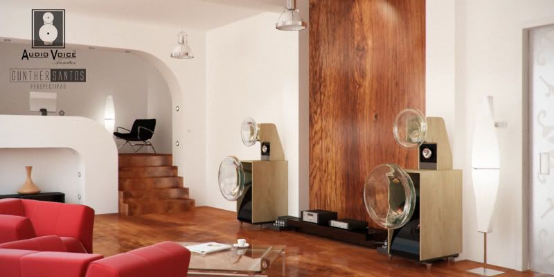

ciao Luca
grazie per i complimenti. Aggungo un proggetto con le trombe trasparenti fatte in resina acrylica.
saluti Angelo

accidenti che belle !!!
complimenti
saluti cesare

"Belli"... Beh... per qualcuno sicuramente sì, per altri sicuramente no...!
Piuttosto, quando si parla di sistemi "tutto a tromba" è lecita una certa curiosità sul rendimento all'estremo inferiore della risposta.
Pochi sanno che è possibile progettare e realizzare trombe per bassi da 110 e più dB/1W/1m...
Ma ce ne sono in giro anche da 97 dB/1W/1m, o meno ancora...
In due parole: è perfettamente possibile realizzare una tromba per bassi che sia meno efficiente di un normale diffusore bass-reflex (o bandpass...).
Il che vuol dire costi alti, ma che dico, altissimi... e prestazioni, diciamo, "pecorecce"...!!!
Domanda: qui che aria tira...??? (nel senso: saranno efficienti alle basse, ammesso che le riproducano, sempre a Vs. parere)
Cordialissimi Saluti
Fabrizio Calabrese
