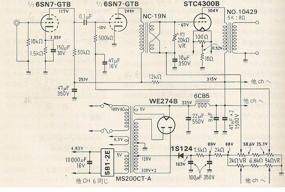

tornando alla 300b, Sfogliando un vecchio numero di MJ (N.7 1993), Ho trovato questo schema interessante.
Incuriosito dall'utilizzo della serie in permalloy della TANGO, ho voluto replicarlo (lievemente a modo mio... ma la base , rimane questa).
Per ora, ho lasciato perdere il #10429 e ho utilizzato il trasformatore Hashimoto da 5k.
Volevo vedere cosa si riusciva a fare con questo critico interstadio.
Posso dire che per la prima volta ho apprezzato i due stadi in cascata della 6sn7. Con l'interstadio, suona in modo completamente diverso rispetto al simile (ma diverso) schema Sun Audio.
Il medesimo driver l'ho impiegato anche nel push-pull di 6b4.. Molto interessante
notare il potenziometro sul secondario dell'interstadio per giocare con la cancellazione armonica.

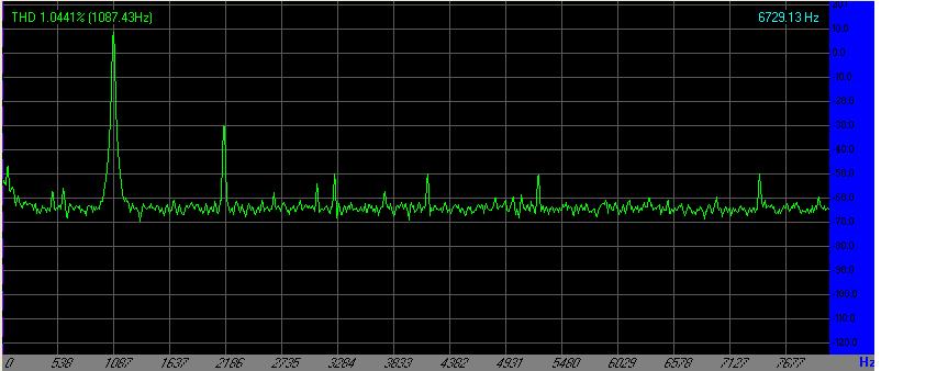

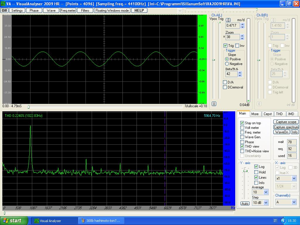

da mariovalvola
il punto di lavoro (provvisorio) della finale è intorno ai 370 V 70mA.
in questa immagine si vede come si comporta a1 W senza cancellazione

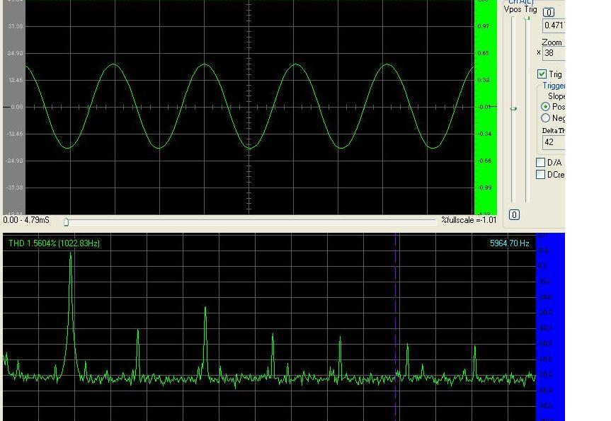

ora, sempre a 1W con cancellazione
Inviato: 16 feb 2009, 01:39
da mariovalvola
e siamo già a 6,125W.
Non dico che questo giochino serva all'ascolto.
Volevo solo evidenziare la funzione della resistenza variabile sul secondario
