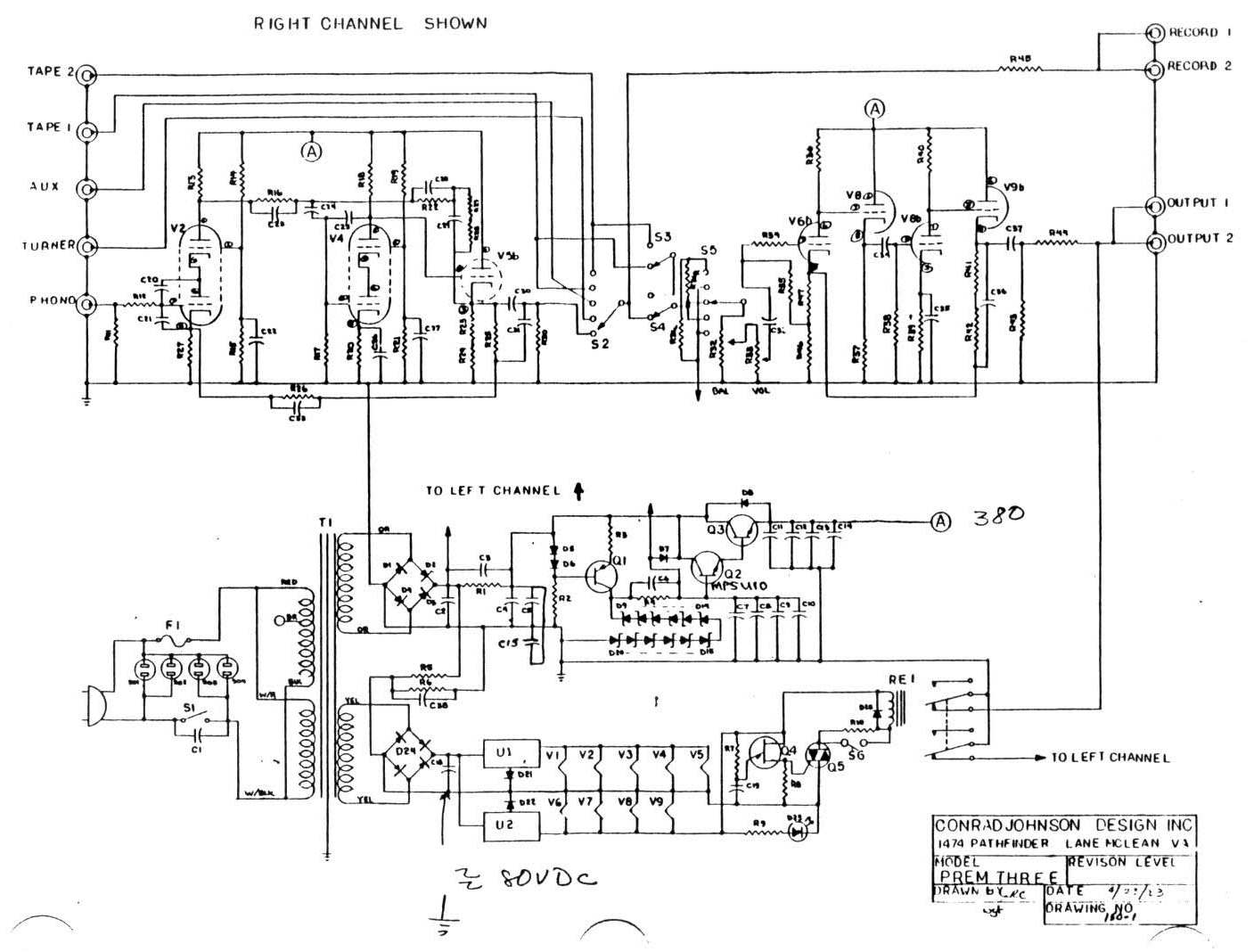

Ho letto qualcosa sul vostro bel sito a riguardo di Vcap , Mundorf Supreme silver-gold oil , Duelund ecc. vorrei sapere visto che qualcuno di voi li ha provati cosa ne pensate a riguardo delle caratteristiche sonore e soprattutto di naturalezza , quale è più da valvolare e più da cross over , lo dovrei usarlo sull' uscita di un triodo, pre fono di altissima qualità.
La tua domanda non solo non potrà mai avere una risposta seria, esaustiva, definitiva, concludente, ma allo stato non può nemmeno avere risposta.
Per cui, innanzitutto, allega lo schema completo e la lista componenti del tuo preamplificatore phono (che non serve, ma aiuta: come una gelée Dufour).
Il che è come non dire un gran cavolo di niente: mica penserai che tutti nel mondo abbiano sotto braccio lo schema di servizio del C-J Premier Three?Il pre è il Conrad Jhonson Premiere 3 il condensatore che voglio sostituire è quello che separa l'anodica del cascode d'ingresso con quello del secondo stadio , tensione sul condensatore 220 volt
Originariamente inviato da ROBY19 - 06/11/2008 : 17:26:24
Piuttosto, si tratta di questa release del 1983:
o della successiva revisione datata 1986?
Se non c'azzecca nulla, buona fortuna.che ciazzegga , con il mio 3 d poi me lo spieghi.

Sicuramente sono d'accordo con Voi e non è che volevo fare polemica , ma dopo aver anche indicato il condensatore sullo schema , mi aspettavo una risposta concreta , e su quello che avevo domandato , che ci potesse volere un Wima , un Cardas , un Hovland od un semplice ma pur ottimo Icel , variando dal poliestere al polipropilene non mi sembra che era quello che molto chiaramente avevo domandato.

Lo schema non lo leggo bene, comunque se è il condensatore della rete RIAA, per non saper nè leggere nè scrivere, e dato il costo modesto di normali condensatori di qualità di piccolo valore, ne proverei diversi.
Considerando mica argentata e Wima MKP.
Le marche esoteriche le riserverei ai condensatori di accoppiamento, ma ce ne sono troppi in questo schema perchè uno solo faccia la differenza.

Il condensatore è di accoppiamento , in realtà avvevo già messo al suo posto dei condensatori oil in foglia d'argento che andavano non bene ma benissimo , ma ora mi stavano dando dei problemi di passaggio 0,5 volt circa di continua , variandomi la polarizzazione della valvola successiva, il fatto di cambiarne solo uno su tutta una serie lo faccio perchè secondo me i condensatori hanno delle loro risonanze e ho notato che cambiandone uno (due in stereo) su un set completo della stessa marca per quanto buono possa essere rende più naturale il suono , secondo me sempre perchè sposta il discorso della risonanza generale , ovviamente va cambiato il primo di accoppiamento sul passaggio del segnale.
