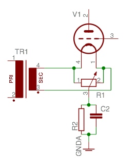

1) AC
Pro: semplice, veloce ed economico. Suonerà sicuramente meglio di alimentazioni in continua costruite senza accorgimenti particolari. La soluzione migliore per 2A3 e 45 (filamento a 2.5V). Va bene anche per la 300B (filamento a 5V) se gli AP non sono ad altissima sensibilità. Non va bene per valvole a riscaldamento diretto usate nei pre o come driver oppure in amplificatori che utilizzino le valvole più antiche a bassa potenza.
Contro: non è detto che si riesca a bilanciare del tutto il ronzio 50Hz residuo.

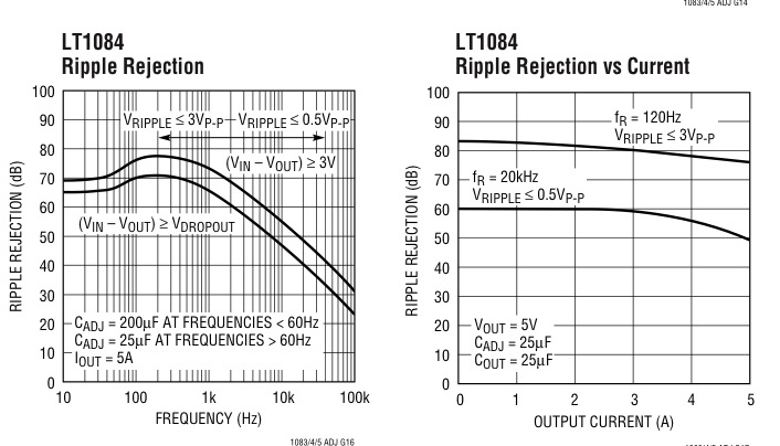

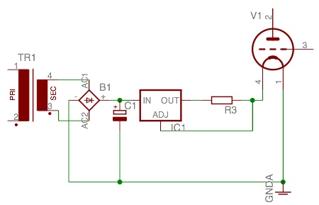

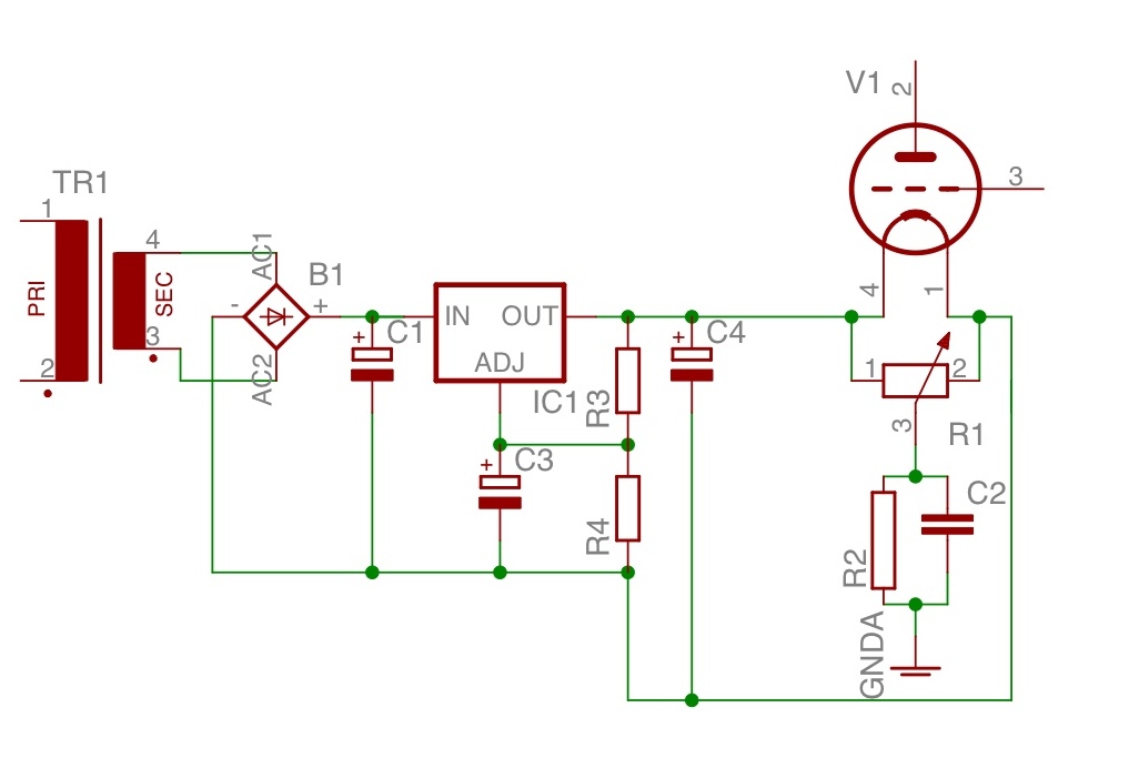

4) DC Regolata in tensione
Pro: il regolatore abbatte completamente l'hum e quindi l'amp risulterà molto silenzioso.
Contro: si continua a dissipare calore ed i costi aumentano (un regolatore LT1084 costa già i sui 5-7euro). Sebbene l'hum sia abbattuto del tutto rimangono ancora i disturbi ad alta frequenza come il grafico seguente suggerisce
E' una soluzione con cui si può convivere ma non suona bene, è molto preferibile utilizzare il regolatore per impostare la corrente nel filamento.

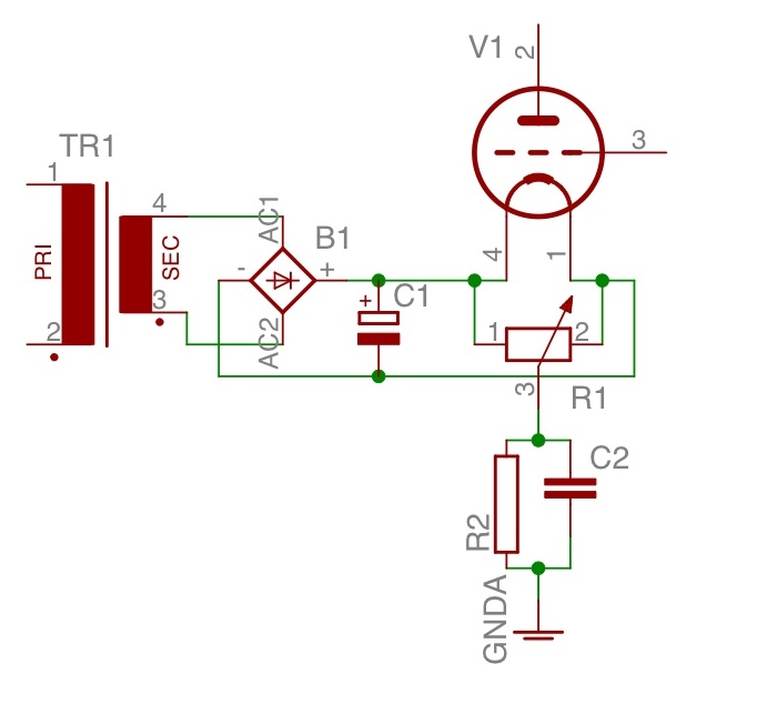

5) DC regolata in corrente
Pro: medesimi del precedente schema con l'importante caratteritica di essere una alimentazione ad altra impedenza. Salita graduale della tensione ai capi del filamento e quindi minori stress all'accensione.
Contro: aumenta ancora il calore da dissipare (si aggiunge la resistenza di regolazione che ora è attraversata da tutta la corrente del filamento a differenza del caso precedente). Suona molto meglio della regolazione in tensione sebbene abbia ancora traccia dei disturbi ad alta frequenza. E' una soluzione adattissima alle finali ed ai driver, meno per i gli stadi di preamplificazione soprattutto se si hanno AP ad altissima efficienza (trombe da 110dB non attenuate). Notare che nello schema utilizzo il bias fisso: nel caso si voglia ricorrere a bias automatico la resistenza di catodo va inserita nel ramo negativo del filamento in maniera asimmetrica e senza potenziometro. Sfruttando la corrente continua del filamento si può utilizzare inoltre un resistore di basso valore che non necessità di essere bypassato, il che è sempre un vantaggio.
Nell'usare i regolatori è bene che la tensione di alimentazione sia sufficientemente alta: Vin all'ingresso del regolatore dovrebbe essere almeno 1.5V superiore alla Vout all'uscita. Il valore minimo dipende dal tipo di regolatore. Notare che nel caso di regolazione in corrente altri 1.25V sono "sprecati" nella resistenza di regolazione, questo implica la necessità di salire ancora di più con la tensione all'uscita del trafo affinchè il funzionamento del regolatore sia possibile. Il regolatore deve essere inoltre corredato di adeguato dissipatore.

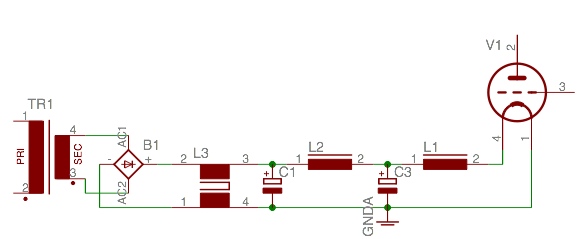

6) LLCLCL
Io ho trovato la mia pace, dopo diverse iterazioni, nello schema completamente passivo
che sto adottando su tutte le valvole. Ho l'abitudine di farmi avvolgere le induttanze in due avvolgimenti separati sul medesimo nucleo per aver la flessibilità di disporle in serie, parallelo o in serie concatenata cioè un avvolgimento per ramo dell'alimentazione, come si nota per la prima induttanza subito a valle del ponte di diodi nello schema precedente. Quest'ultima disposizione abbatte leggermente il rumore a modo comune (non è una CMC!), per il resto si comporta come una singola induttanza di valore quadruplo di quella della singola bobina e con resistenza in continua doppia.
Per la 75TL, l'ultimo amp che ho finito (quasi), ho adottato questo schema e il rumore residuo è di circa 150mVrms assolutamente innocuo persino per le trombe (che, ricordo, utilizzo direttamente collegate all'amplificatore senza alcuna attenuazione).
Notate che la induttanza finale unica sul ramo positivo del filamento. Il ramo negativo è a terra ed è usato bias fisso. L'induttanza si presenta con una impedenza alta al circuito del filamento isolando tutta l'alimentazione che la precede. Il filtro induttivo all'ingresso non crea armoniche di alta frequenza a seguito del raddrizzamento e la successiva cella LC attenua il rumore residuo a 100Hz.

Ancora qualche considerazione sugli schemi 4) e 5).
L'ultimo utilizzato sul mio pre è una leggera variazione del 5) in cui ho eliminato l'ultimo condensatore. Questo aiuta a diminuire il ripple residuo ma il problema di questi schemi non è a bassa frequenza. In effetti lo schema 5a) suona meglio del 5)
5a) Regolatore in corrente no C
Come dicevo lo schema 5a) ha il difetto di non abbattere i rumori ad alta frequenza che compaiono all'AP come un fruscio da 1kHz in su. E' avvertibile solo con AP ad altissima freq o se la catena ha un guadagno eccessivo. Nulla vieta di aggiugere a valle del regolatore un filtro passivo CLCL. In questo caso avrebbe più senso, secondo me, adottare la regolazione in tensione 4) e poi farla seguire dal filtro: i vantaggi sarebbero minore dissipazione di calore (si evita R3 dello schema 5 che è attraversata da tutta la corrente di filamento) e facilità di regolazione.
Per contro lo schema 5) ha il vantaggio di far salire lentamente la tensione ai capi del filamento evitandone lo stress all'accensione; viceversa lo schema 4) (anche seguito da filtri passivi) impone subito la tensione nominale ed il filamento freddo assorbe allo spunto una forte corrente (la sua resistenza è inferiore a caldo) che gli infligge una frustata. Io lo eviterei con le valvoline meno robuste e pià antiche. A voi la scelta di compromesso migliore.
Io ho preferito non seguire questa strada ma ho adottato alla fine soluzioni completamente passive.
Un ultima accortezza da seguire con lo schema 5 o 5a è di misurare la tensione ai capi del filamento a valvola calda. Per una 300B la resistenza R3 dovrebbe essere di 1ohm nominale (1.25V imposti dal regolatore ai capi dei R3 diviso la corrente nominale di 1.25A della 300B) ma le cose in realtà saranno diverse. Non è necessario acquistare R di precisione, piuttosto compratene di bassa precisione ed alta potenza e saldatene in parallelo una o due di valore più alto in modo da regolare finemente la corrente e quindi la tensione ai capi del filamento.

Mi hai fatto venire in mente che nel caso non si utilizzi più il riferimento centrale del filamento, virtualmente il cursore del potenziometro, e cioè se il filamento è collegato asimmetricamente a massa come nello schema 5) e 5a), il punto di bias è spostato di metà della tensione di filamento.
Ad esempio nel caso di una 300B con bias nominale a 60V e 60mA, facendo riferimento allo schema 5) si sarebbe portati a calcolare R1 per il bias della valvola come
R1=60/(1.25+0.06)=45.80 Ohm
Il risultato finale sarebbe invece di dare alla valvola un bias effettivo di 60V+2.5V=62.5V perchè la metà del filamento è ad una tensione superiore ... appunto di 5/2=2.5V. Ad essere pignoli sarebbe leggermente inferiore, sempre in teoria.
Alcuni ritengono che l'alimentazione asimmetrica del filamento (appunto lo schema 5) causi un invecchiamento diseguale del filamento ed altri che l'emissione non sarà equalmente distribuita su tutto il filamento.
Per ovviare al primo problema, di cui non sono però riuscito a trovare prove concrete, è sufficiente avere l'accortezza di collegare le valvole dei due canali in maniera speculare e scambiarle di posto ogni tanto (un mese, due, tre ...).
La seconda congettura è spesso usata dai detrattori dell'alimentazione DC ma neanche di questa ho trovato riscontri concreti.
L'alimentazione ad alta frequenza ovvierebbe ad entrambi i problemi.

6) LLCLCL
Valori?
-Tensione AC secondario TA? Spesso su internet si trova un generico valore di 10VAC, ma mi sembra eccessivo. Io ad esempio con un ponte di diodi normale uso 7V (Ho fatto fare un trasformatore 0-5-7 per le finali (nella realtà un po' di più, ma ho anche tre prese 210-220-230 per il primario) e -7;-3.15;0;+3.15;7 per le driver.
-Valori induttanze? e soprattutto tipo/marca/reperibilità?
Butto li un'altra domandina: ma i Tent con regolatore di tensione+corrente e impedenza elevata come funzionano? E soprattutto sono replicabili? 160 euro per i soli filamenti non sono pochi.
6) LLCLCL
Valori?
E' un pò un terno al lotto... il risultato finale (la tensione al filamento) dipende:
1) dalla caduta di tensione nel trafo
2) dalla caduta di tensione del ponte
3) dalla caduta di tensione nelle induttanze
4) e pure dalle valvole
La cosa migliore da fare è avere un trafo con molte prese al secondario ed alcune al primario per aggiustamento +/- 10%. Questo permetterà non solo di trovare il punto di funzionamento più vicino al nominale ma anche di riutilizzare gli stessi componenti per alimentare altre valvole diverse. Con i componenti che ho comprato per BB riesco ad alimentare più o meno tutte le finali con filamenti da 2.5V a 20V. Il secondario del trafo dei filamenti ha prese a 0, 2.5, 3.15, 5, 7.5 (positive e negative), ed il primario e 0, 200, 220, 240.
Le induttanze possono essere dimensionate con le formule classiche. Le avevo postato tempo addietro e le riporto per comodità
Per ingresso induttivo bisogna assicurare che la corrente attraverso la induttanza sia
Imin=(2*1.41*Vin)/(6*pi*pi*50*L)
dove Vin è in Vrms ed è la tensione PRIMA del ponte ed L la induttanza in questione. pi=3.14
la corrente di ripple attraverso la induttanza è
Iac=(0.6*Vin)/(2*pi*50*L)
La induttanza deve essere gappata per Idc+Iac, dove Idc è la corrente continua assorbita dall'amp.
Riporto di seguito anche le formulazze per i filtri LC
I filtri LC attenuano (12dB/oct) a partire da una frequenza di
1/f=2*pi*radq(L*C)
che va posizionata sufficientemente in basso per abbattere i 100Hz della rettiicazione. Inoltre per smorzare criticamente il filtro si dovrebbe tendere ad avere
Q=1/R*radq(L/C)
prossimo a 0.5. R è la resistenza in continua della induttanza (+trafo+Rtipica del ponte+ESR dei cap)
Queste ultime due formule, associate al requisito che la induttanza sia traferrata per la corrente che assorbe l'amp, possono esserti d'aiuto per scegliere la induttanza ed il successivo cap per un filtro con ingresso capacitivo.
Insomma c'è da spendere un pò di soldi in ferraglia da farsi avvolgere ad hoc oppure da scegliere nel catalogo hammond che è molto completo a dire il vero e con qualità onestissima. L'ingombro non è trascurabile e neanche il peso. I trasformatori devono essere realizzati con cura, essere a bassa induzione, avere uno schermo tra primario e secondario e non scaldare molto. Tutto ciò fa aumentare i costi. Ho anche utilizzato, ed utilizzo, toroidali commerciali che nonostante se ne dica peste e corna (banda passante elevata che trasmette al secondario i disturbi di rete) non hanno deluso e non hanno mostrato nessun difetto rispetto ai nuclei EI in prove back-to-back. Un'alimentazione con filtraggio LCLCL è molto più costosa di un regolatore ma assolutamente necessaria per le grosse valvolone con diversi A di filamento! Le 211/845 con i loro 3.25A richiedono abbondanti dissipatori per i regolatori, ancora peggio per la 813 (5A), ma sono "gestibili". Per andare oltre bisogna rinunciare ai regolatori a tre piedini e rifarsi tutto con componenti discreti, ma il calore rimane tutto. Oppure usare un filtro passivo.
Ricordo che gli LT e compagni non filtrano i disturbi ad alta frequenza quindi o si eliminano in partenza utilizzando un filtro LC od almeno CRC prima del regolatore oppure si aggiunge un LCL dopo il regolatore. Sempre che questi costituiscano un problema "udibile".

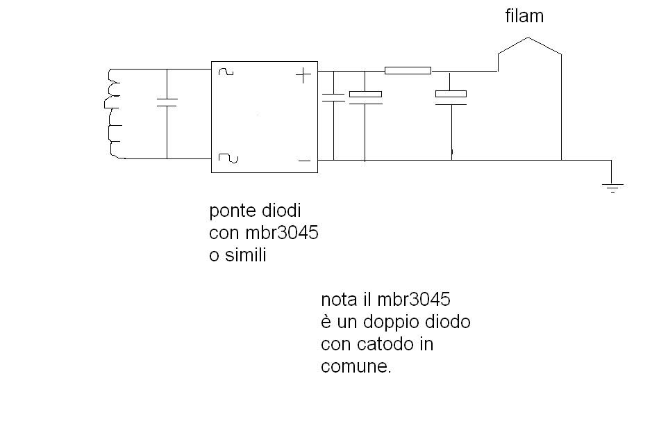

A me piace anche la soluzione dc semplice + rc filtro(riferimento massa laterale), pero con diodi
veloci a bassa caduta tipo mbr3045
http://www.digchip.com/datasheets/parts ... 3045WT.php
è incredibile quanto rumore sparisca
con questi diodi .
Remigio
Ciao Remigio posta uno schemino... per chiarezza
con questi diodi .

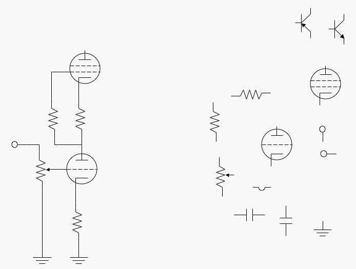

ecco il solito schifo di schema , fatto con topo tra le mani.
mi devo decidere di installare un cad semplice per postare sti giochini.
a proposito quale, freeware possibilmante?
Remigio
Kicad oppure Tinycad
Remigio
Originally posted by pipla - 27/10/2008 :  14:43:52
Un software free non specifico ma comunque funzionale, con un formato dati leggibile e che perciò può essere postato anche sui newsgroup dove non possono essere inserite immagini è FIDOCAD. L'ho scoperto navigando nel newsgroup dei radioamatori. Il link:
http://www.enetsystems.com/~lorenzo/fidocad.asp
Io lo utilizzo raramente perché in genere quando disegno un circuito lo simulo anche ed allora utilizzo LTSpice.
Oppure puoi anche crearti come feci molto tempo fa un file con PowerPoint di simboli che ti interessano con gli strumenti di disegno, ecco un esempio (quella che vedi è l'istantanea di una slide PP):
è incredibile quanto rumore sparisca con questi diodi.
Originally posted by pipla - 26/10/2008 :  22:37:32
Indubbiamente. In alternativa agli Shottky ci sono anche questi: MUR860
(gli MUR860 sono lo "standard" raccomandato dai "gainclonisti" :D ).
Per avere basso rumore, oltre al "fast switching" un'altra caratteristica da ricercare e` il "soft recovery". Ad esempio questi: BY329.
Molte info sui diodi in questo thread su diyaudio: High Speed Diodes
...e qualcosa anche in questo: BYM26C soft recovery high speed diodes
Bene. Andiamo sul concreto. Al limite se risulta dispersivo spostiamo altrove.
Ho raccattato tutti i componenti.
Il crollo delle borse ho deciso che è finito (spero di non essere clamorosamente smentito) e quindi posso tornare a dormire la notte e a assemblare scatolotti elettronici.
Gli LM 317 li ho. Ma mi sembra di aver capito che vi fanno schifo.
Siccome non ho il tempo per raffinati case al momento partirò con una bella tavolozza di multistrato e posso pertanto fare un po' di sperimentazione anche con alimentazioni diverse.
Il trasformatore che ho fatto fare "dovrebbe" avere (non ho ancora misurato) il secondario per la 6H30Pi a 0-7VAC.
Sbizzarritevi con i suggerimenti.
La mia perplessità è che con il filamento in DC le due estremità di questo si vengono a trovare a potenziali diversi, uno più alto di quello corretto (che tirerà meno corrente) e uno più basso (viceversa), solo il centro è alla giusta tensione di riferimento (e la giusta corrente verso l'anodo). Questo modo di lavorare della valvola è corretto?
Originally posted by hobbit - 28/10/2008 :  08:30:56
ecco un altro buon motivo per accenderli esclusivamente in AC... :|
Almeno in quel caso la differente polarizzazione si sposta lungo il filamento 50 volte al secondo, per cui la media resta nulla e non si creano gradienti spaziali fissi. Polarizzando in DC si ha che porzioni diverse del tubo lavorano con polarizzazioni (e quindi correnti) diverse. Internamente al tubo si creano gradienti di tensione e di corrente, dislocazioni della carica spaziale ed anche (conseguentemente ai gradienti di corrente) gradienti termici sulla placca e sulla griglia... un vero macello. :x
IMVHO, la cosa migliore e` quella suggerita da Pipla (TA con presa centrale), adottando poi qualche trucco "alla Broskie" per eliminare i 50Hz residui. E.g. si puo` iniettare un po` di 50Hz sulla griglia e/o sulla placca, giusto quanto basta per annullare la risultante in uscita. Se non ricordo male di una tecnica di questo tipo se ne parlo` anni fa` anche in un articolo su CHF (da una rapida ricerca sul CHF navigator, direi che forse era l'articolo "Il rumore nei triodi a riscaldamento diretto" a firma di Marco Ferretti sul n.ro 55).
Originally posted by UnixMan - 28/10/2008 :  18:32:00
Si, sono le classiche perplessità che tipicamente sorgono nell'alimentare in DC i filamenti e che di fatto condivido anche io. Gli approcci "posticci" alla Broskie od anche Bench continuo a vederli come complicazioni che, per indole, rigetto in maniera aprioristica.
