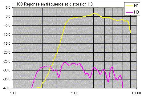

La H100 è un buon prodotto:
ma a 650Hz è già sotto di almeno 10dB (anche se la cosa non deve essere necessariamente un male).

Il problema a mio modo di vedere non sarebbe tanto la frequenza limite a cui impiegarli, ma la distorsione a quella frequenza, ed in questo i driver da 1" sono svantaggiati.
Viceversa un driver con gola da 2" ti potrebbe "costringere" ad un 4 vie, visto che il tweeter Fostex dovresti tagliarlo basso, al limite delle sue possibilità, dove lo stesso sarebbe svantaggiato quanto a distorsione, ovvero mettere in difficoltà il medio da 2" facendolo salire oltre i 4-5kHz senza un sufficiente bonus di sensibilità da spendere nei confronti della via adiacente superiore (per es. un JBL 2441 mantiene la sua altissima efficienza del 25% solo fino a 2.5kHz).
Il fatto che i driver da 2" possano nominalmente salire a 12-15 o anche 18kHz non vuol dire che sia quello il miglior modo di impiegarli, solo che è possibile fare (pure) quel compromesso.
Sui prodotti nuovi devi fare una ricerca tu (ti potrei dire TAD 2001 ma non si trova e costa carissimo), sui prodotti vintage è pieno di possibilità da esplorare tra i driver da 1".
I più "economici" (forse) già te li ho segnalati (Altec 909 e 902) ma anche JBL 2470 (forse il più indicato con il 2461), 2421, 2420... i JBL hanno lo "svantaggio" (per dei prodotti usati non rimagnetizzati è uno svantaggio) di avere il magnete in Alnico.
Il fatto che questi driver da 1" abbiano i 4-500Hz da 5 a 10dB sotto il loro max SPL, in aria libera, non deve preoccuparti più di tanto, visto che li devi attenuare (per legarli al woofer), e visto che il carico della tromba, adattando l'impedenza acustica, ne estende e linearizza la FR: un conto è dover avere una piena emissione a 600Hz, un altro è dover incrociare in calando (obbligatoriamente, vista la diversa efficienza) alle stesse frequenze.
