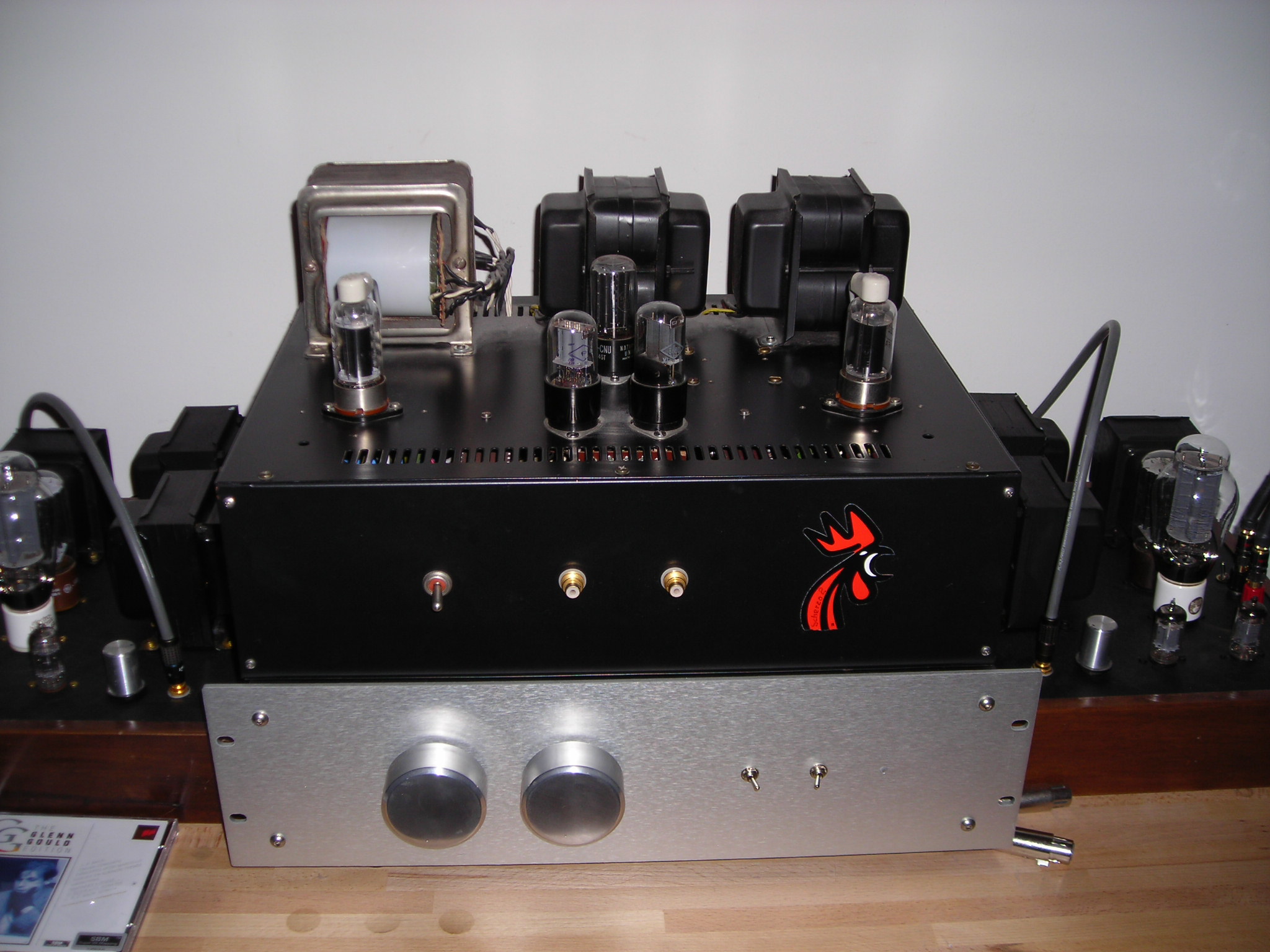

BASTAAAA... mi scoppiano le orecchie, quanto prima posterò schema e qualche foto....Chichiricchi :grin: :grin: .

Per iniziare sveliamo il perchè del
Chichiricchi!!!
probabilmene il gallinaccio è finito la per tappare qualche buco pregresso (o per un maldestro tentativo di personalizzazione)!!!
La realizzazione ha una decina di anni quindi non mi ricordo tutti i particolari...appena ho due minuti posto lo schema e altri dettagli.
Il gallinaccio dell' immagine ricordo di averlo visto in Trentino a Plan de Corones (Brunico) come simbolo della località sciistica locale.
Ciao Paolo

Ciao Tiziano,
per quanto riguarda il Gallinnaccio direi che la tua ipotesi regge, visto che mio padre andava da quelle parti in vacanza, quindi almeno uno dei misteri è svelato.

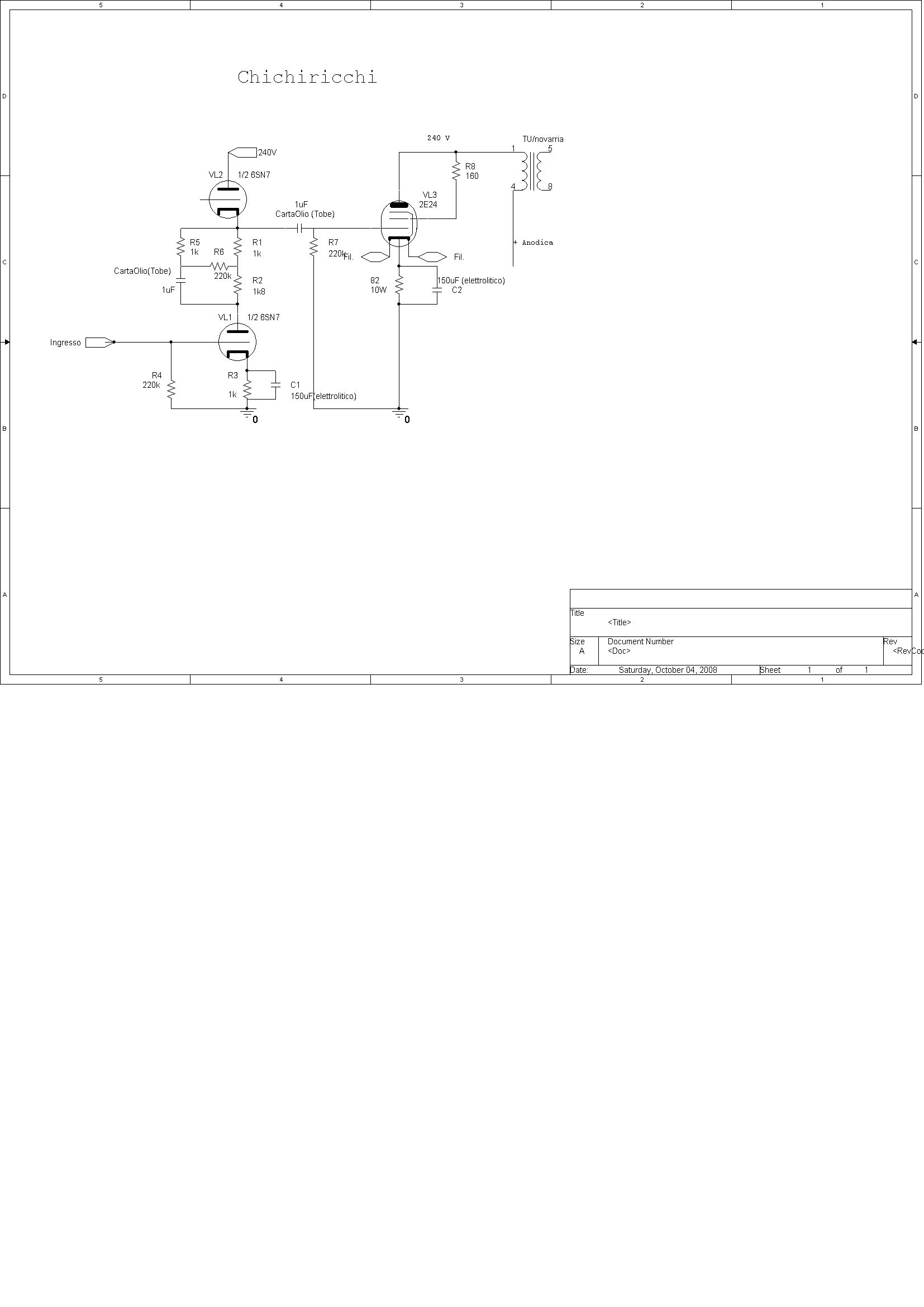

Ecco lo schema.
lo stadio di ingresso e driver è un mu-follower.. e poi mi sono divertito con la finale.
Su questo schema sono girate varie valvole finali alla fine la scelta è ricaduta sulla 2E24 per la qualità del suono ed il prezzo ridicolo.
Le misure verranno a breve.
Per le impressioni di ascolto lascio la palla a altri....
io posso solo dire che per il momento ha resistito 10 anni.

C1 serve?
sinuko
Messaggi: 2435
Messaggio da sinuko »
Premesso che non mi sono inventato nulla :evil: :evil: :evil:
C1 riduce la controreazione locale e aumenta il guadagno dello stadio
(ha lo stesso impiego anche nel caso dell'SRPP o in ogni circuito con polarizzazione automatica(almeno credo)).

E' che potrebbe essere non necessario. Dai ... ci vogliono 30 secondi per provare.

Si hai ragione, e poi adesso l'ampli è a pancia aperta quindi posso fare la modifica .

nessuna misura. solo l'orecchio.
Originally posted by gluca - 04/10/2008 :  21:28:59
No no, quello ci vuole!
In polipropilene, è chiaro, ma ci vuole!

Bene..allora l'elenco delle prove si allunga:
1- no condensatore
2- condensatore in polipropilene
vi farò sapere.

C2 in // con 82 Ohm non è troppo piccolo ? :D
