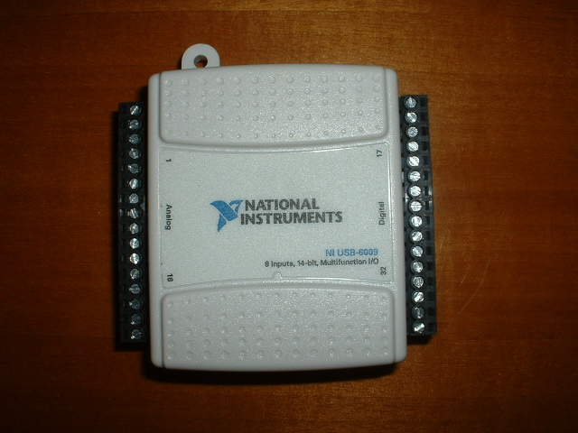

La scheda è questa:
è usata a livello industriale, ha una banda passante di 50KHz, otto canali di I/O analogici tipo differenziale (+/- 10V), credo che sia ok. Comunque l'ultima parola dopo i test.
Se funziona mi potete mandare tutto :D . Comunque se riesco ad averne un'altra regalata la metto a disposizione della comutà audiofaidate.
