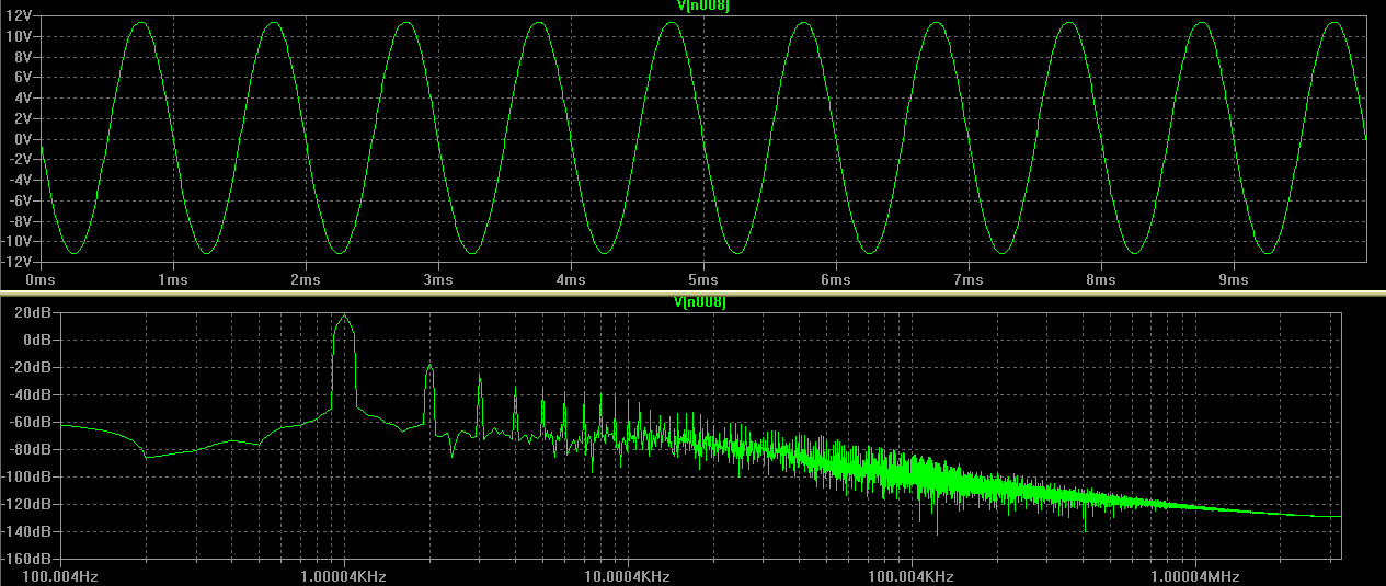

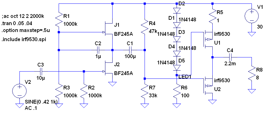

Tanto per svaccare riprendendo il pre di Tiz:
a circa 4watt:
al clip:
Tutto a fet, in classe a, senza fb globale, andamento armonico da monotriodo, roba da ferramenta sotto casa. Il massimo della libidine!!! :D

Di simulazioni parliamo, nella realtà non so proprio come vadano le faccende.
Provando a sostituire con i laterali ottengo la stessa figura di distorsione ma un clipping più precoce. Ne vale la pena visto che è anche più difficili trovarli?

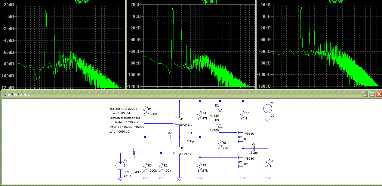

Ho provato anche con il J310 ed ottengo un minor swing.
Alla fine i migliori risultati li ottengo (ho provato con molti fet) con i bf245a.
Gli spettri sotto sono per 1.9w, 4.4w, 7.8w:
L'impedenza di uscita è 0.3ohm circa e il clipping si ha per 0.3Vrms.
Naturalmente sono simulazioni però la semplicità e l'economicità sono disarmanti, se qualche anima pia volesse provare.... Tiz hai già il pre pronto.....

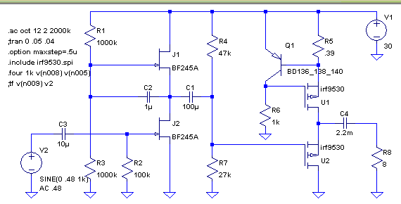

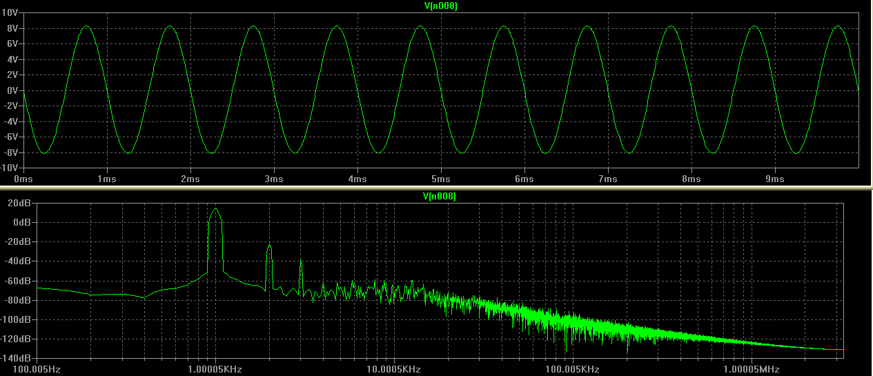

Penso qui di concludere i giochetti su questo circuito:
Quasi 10w su 8 ohm con 30volt di alimentazione e 50watt di dissipazione.
