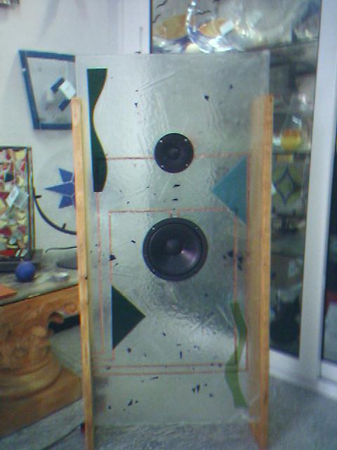

Ciao ho costruito un prototipo di dipolo con i ciare HW 162 e HT 262, le misure del pannello sono 48x98 cm ele alette laterali sono in legno da 13 cm puoi dirmi che filtro potrei costruire, ve ne sarei gratoImmagine
Messaggi: 5794
Been thanked: 32 times
Originariamente inviato da mauro - 29/01/2006 :  12:14:34
era meglio se prima chiedevi lumi su come mettere gli altoparlanti, li hai messi talmente distanti che è praticamente impossibile fare un crossover decente, l'unica cosa che puoi fare è filtrare a orecchio...
proteggi il tweeter con un condensatore da 6,8 uF e una L da 0,3 e prova a filtrare il woofer con una L da 0,5, di più non ti saprei dire, anche con un taglio ad alta pendenza a circa 1300Hz la distanza tra i trasduttori rimane troppo alta

quello che hai visto in foto è solo un prototipo, non pensavo che anche nel dipolo bisognava rispettare le distanze tra i trasd. Ti chiedo ancora lumi sulla distanza tra i due trasd. Devi tener conto che non posso scendere sotto i 5cm sulla lastra di vetro perchè altrimenti rimarrebbe troppo fragile. Grazie ancora ( ma l'idea almeno ti piace? )
Messaggi: 5794
Originariamente inviato da mauro - 30/01/2006 :  16:54:40
La distanza va sempre rispettata e deve essere la minima possibile, quindi vedi a quanto riesci ad avvicinarti. Considerando la dimensione delle flange i 5cm tra i fori potrebbero ancora funzionare.
L'idea è buona, ripeto che quel woofer avrà pochi bassi, ma tu comunque prova e senti come va
