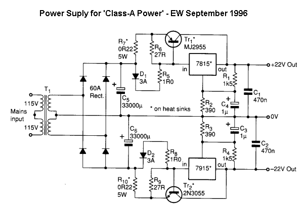

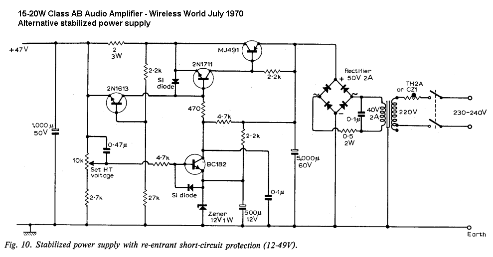

Non trovo lo schema dell’alimentatore proposto, ma dovrebbe essere simile a quenato utilizzato per il 15W in classe AB
O in una sua variante stabilizzata, utilizzata da JLH in un ampli in classe AB da 20-30W
Oppure anche utilizzando un moltiplicatore di capacità, simile a quello del 10W in classe A
