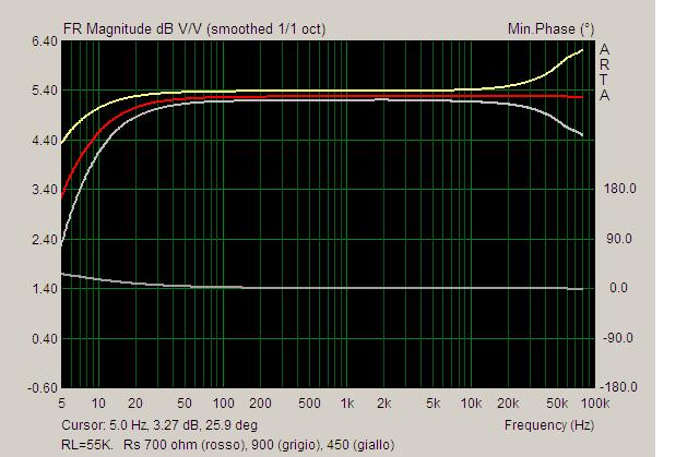

Vexator, il papà dello schema, parla di 5Vpp per avere 1 misero wattozzo all' uscita. Tradotto, sarebbero 1,8 Vrms.
A poco meno di due volt, il 9540 distorce inutilmente a bassa frequenza, quindi non è adatto.
Sarò sfigato, ma i CD player che ho provato manco per idea che forniscono 2Vrms in uscita. Ad esempio il mio 585 Pioner da specifiche fornire 2V per CD incisi a 0 db. Il problema, per quel poco che me ne sono occupato, è che i CD sono incisi a livello decisamente piu' basso. Il mio 585 fornisce se va bene sui 700-800 mV; forse è difettato o forse è normale.
Fossero vere le due considerazioni precedenti ( 5Vpp e livello reale di uscita dei CD) allora il trafo che devi usare dovrebbe avere un rapporto in salita (o metterci un pre, o accontentarsi di una minore potenza).

Lo stadio che lo precede dovrebbe fornire almeno 1,5 V ( CDP )
ciao !!
Ho visto che Sowter ha diversi trafo 1:2 1:4.
Il nocciolo è capire l' impedenza di uscita del tuo CDP e vedere quale dei trasformatori è piu' adatto alla Rout del tuo stadio di uscita.
Sono pippe naturalmente. Tutti funzioneranno ugualmente ed al limite puoi avere differenze probabilmente ininfluenti agli estremi banda; pippe come le eccessive attenzioni alla risposta in frequenza delle elettroniche, laddove diffusori ed ambiente hanno variazioni di 15 dB e non di mezzo dB.
Comunque, visto che c'è morta sul forum, posso farti un esmepio senza dare fastidio al prox: un mio trafo si comporta nel modo riportato nel graf. successivo al variare dell' impedenza di uscita dello stadio precedente. Con uno snubber sul secondario (in pratica R+C) potresti comunque far variare la risposta secondo i gusti strumental pippologi preferiti
Cerca sul manuale di istruzioni del tuo CDP l' impedenza di uscita ed il livello nominale. Fatti tradurre una bella letterina per mr Sowter e rinnovagli la domanda. Ha sicuramente piu' esperienza di tutti quanti, specialmente sui suoi prodotti.
A me l' 1:7 piace, lo prenderei per provare. Ma non è un consiglio per gli acquisti.

Ottimo GLuca, hai proprio fatto cio che ho in mente io: un ampli per le cuffie !!
I trasformatori saranno i TUU !!
Ora la configurazione che fa al caso mio è la "A" , ma con un primario da 4000 ohm , dove vedere quale sarà la configurazione più consona alle mie esigenze.
Per i filamenti in continua devo vedere, forse sarebbe il caso di mettere un regolatore di tensione in un secondo momento, prima vorrei abbozzare il progetoo su un "tocco" di legno e fare tutte le prove del caso, se poi risultasse rumoroso , vedrò il da farsi
Luca !!
Luca !!
