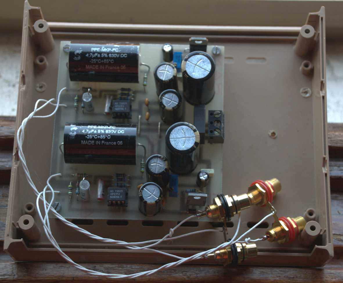

Ciao perchè non provi il VSPS qui il link
http://www.geocities.com/rjm003.geo/rjm ... _pho5.html
semplice, puoi provare vari ic pure a batterie tanto è +12 -12
Io ho fatto una scheda completa, comunque il prototipo in mezza giornata
si fà.
ciao sergio
