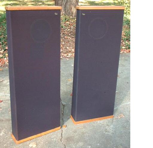

Buongiorno, vorrei rivestire i miei diffusori con il telo acustico.
Tempo fa avevo visto una procedura per realizzare questo rivestimento ma non riesco più a recuperarla. Avete modo di suggerirmi un metodo per realizzare il tutto in modo da avere anche una bella estetica.

Dici cosi´?

Dici cosi´?
Originariamente inviato da jorge toribio - 22/06/2008 :  00:58:40
Proprio così sarebbe perfetto, grazie

Beh, allora il tessuto fonotrasparente lo trovi da (per ess) qualsiasi venditore di prodotti Ciare. Fai una cucitura ribordata formando un tubo di stoffa, e lo "calzi" sul diffusore. Conviene anche fare ad ambi estremi ribordature con dentro elastico, o laccetto da stringere. Ovviamente, tutto questo lavoraccio non lo farai tu, ma lo farai fare alla moglie...
Si dice anche che l'industria tessile venda "tubi" di maglia, fatti di jersey di lycra, al metro, in diversi colori e diametri,si potrebbe investigare.
